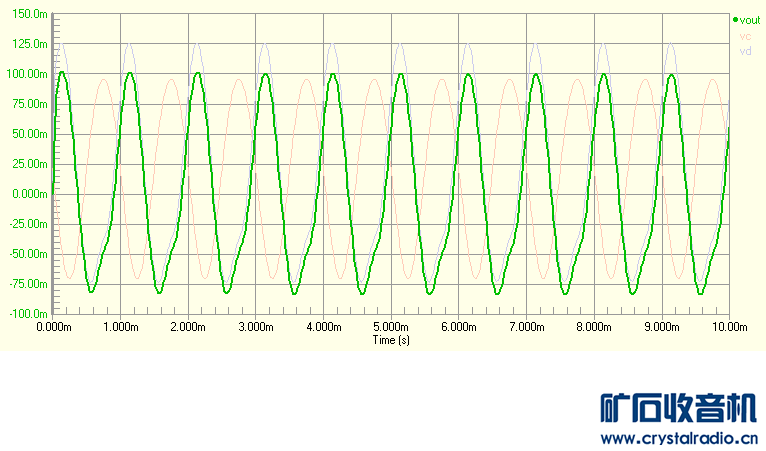

 楼主| 发表于 2022-7-2 21:58:01 | 显示全部楼层
正直电子 发表于 2022-7-2 21:45
可不能调到谐波分量很大的地方哦,否则1K的信号变成2K,失真严重,也就不好听了。这一点我也在我的技术文 ...
是呢……调到这么大主要是为了能看出波形的变化。
这是调到 50% 时的波形:
但是如果光是用调整谐波分量幅度的方法来用软件模拟还是基本没感觉。
这与之前的结果类似,所以还是没办法得出比较明确的结论。
