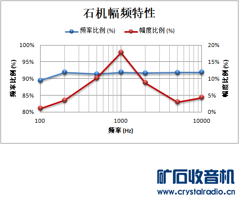

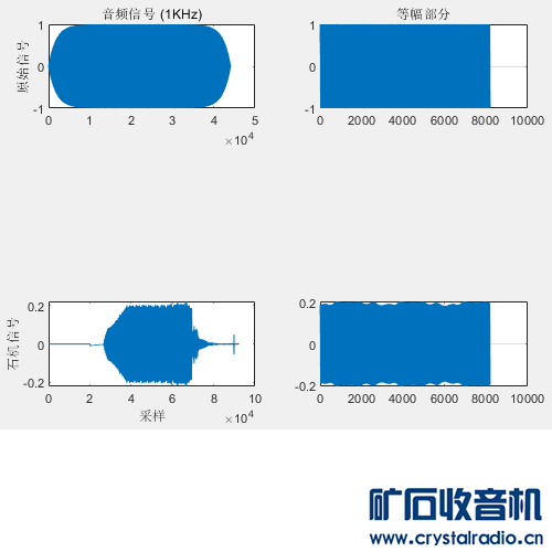

初步的分析。
用电脑带的小音箱放音,然后用手机录下来。
对程序生成的纯正的原始信号和录音信号做频谱分析,
结果如下:
由于量化误差,傅立叶变换后的频率和幅度都略有偏差。
因此,最后一个图是两个信号相应的频率和幅度相除后的一个比例。
从这些图中大致可以看出:
一、放音信号的频率偏低约 10%,原因比较奇怪,猜测可能是播放软件造成的。
二、幅度在中频 (1KHz) 段比较高,低频和高频端都有一定程度的衰减。
看起来比较符合手机话筒和/或电脑小音箱的形像。
三、基本没有谐波失真,除了 200Hz 这个频率点。
可以看到二次和三次谐波失真比较严重。
不知道是什么原因。凭直觉 应该是手机话筒有问题的可能性比较大。
非专业玩家,装备也只能就这个水平了。
俺没有胆机,坐等朋友们援手。
20楼提到的对“乐器的特殊构造”的度量分析比较费思量,慢慢琢磨……
