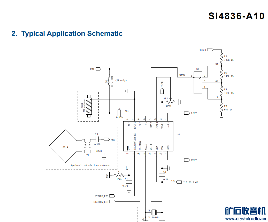

与我做的Sⅰ4831-B30原理大致相同。灵敏度不高也不低。电路不用抄的,入官网有这个芯片的规格书。

还有,另外还有AKC4926的板子。SI4836和AKC4926 我都做过,对比下AKC4926效果要好于SI4836. 这只是我的感受。 SI4836-A10 应用电路图 - 制作_PDF.pdf (135.09 KB, 下载次数: 22)
AKC4926 应用电路图_2_PDF.pdf (139.63 KB, 下载次数: 36)
