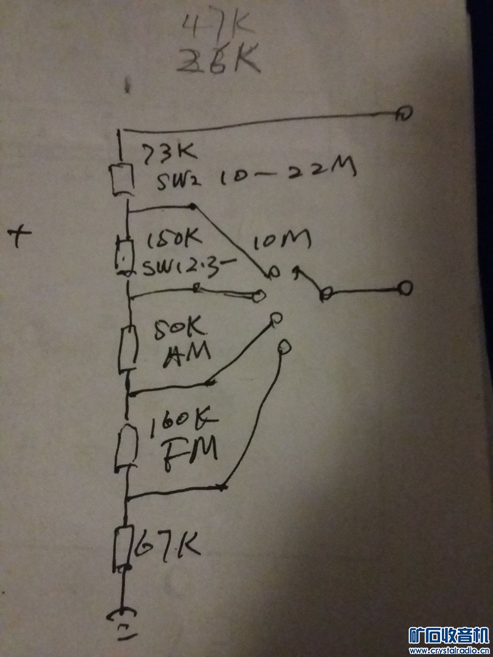

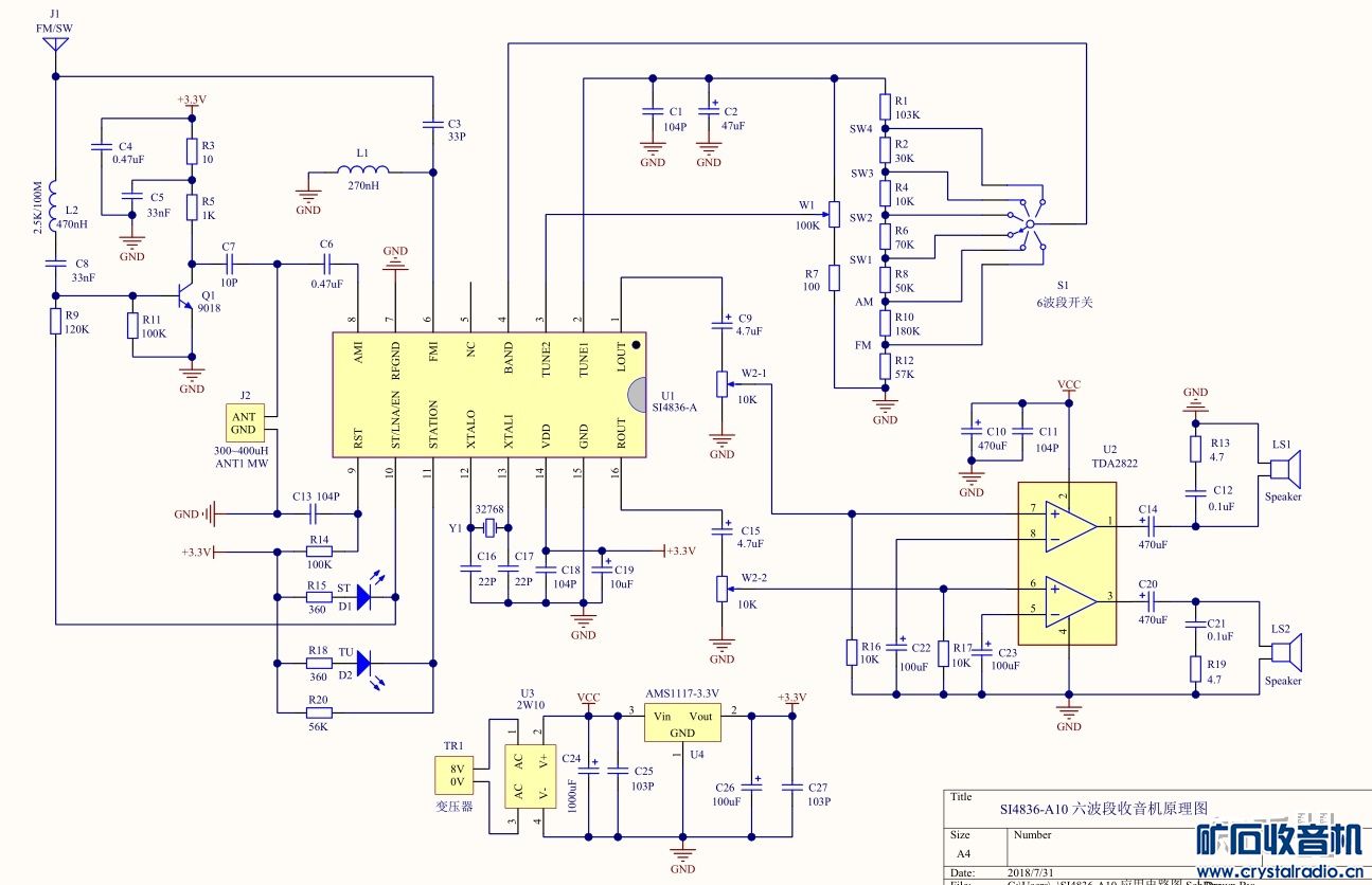

前几天购买焊接了一个调频立体声收音板,感觉灵敏度和音质都还可以,准备接着做个调频、中波、短波收音机,据坛里几位老师反映SI4836 芯片调频还不错,相对中波短波差一点。从网上找到一份电路图,请各位坛友帮忙看看有没有错误,没有的话就按此电路画PCB打板。
发表于 2022-6-25 14:07:42 | 显示全部楼层
我有和这个原理图配套的现成的PCB
 楼主| 发表于 2022-6-25 14:16:32 | 显示全部楼层

 楼主| 发表于 2022-8-21 09:09:25 | 显示全部楼层
周栩乐 发表于 2022-8-20 23:38
可以分享一下吗 第一次画收音机板,怕不能正常工作,想借前辈的参考参考 谢谢
波段改为四波段。
四波段
四波段

 楼主| 发表于 2022-8-21 12:32:42 | 显示全部楼层
周栩乐 发表于 2022-8-21 12:02
感谢 看到您在另一个帖子回复了。只可惜开学了时间少了只能慢慢搞了这个是不是就是您说的搞了fm和a ...
参照原图是六波段,我改为四波段,调频、中波、短波一2.3-10M、短波二10-22M。
