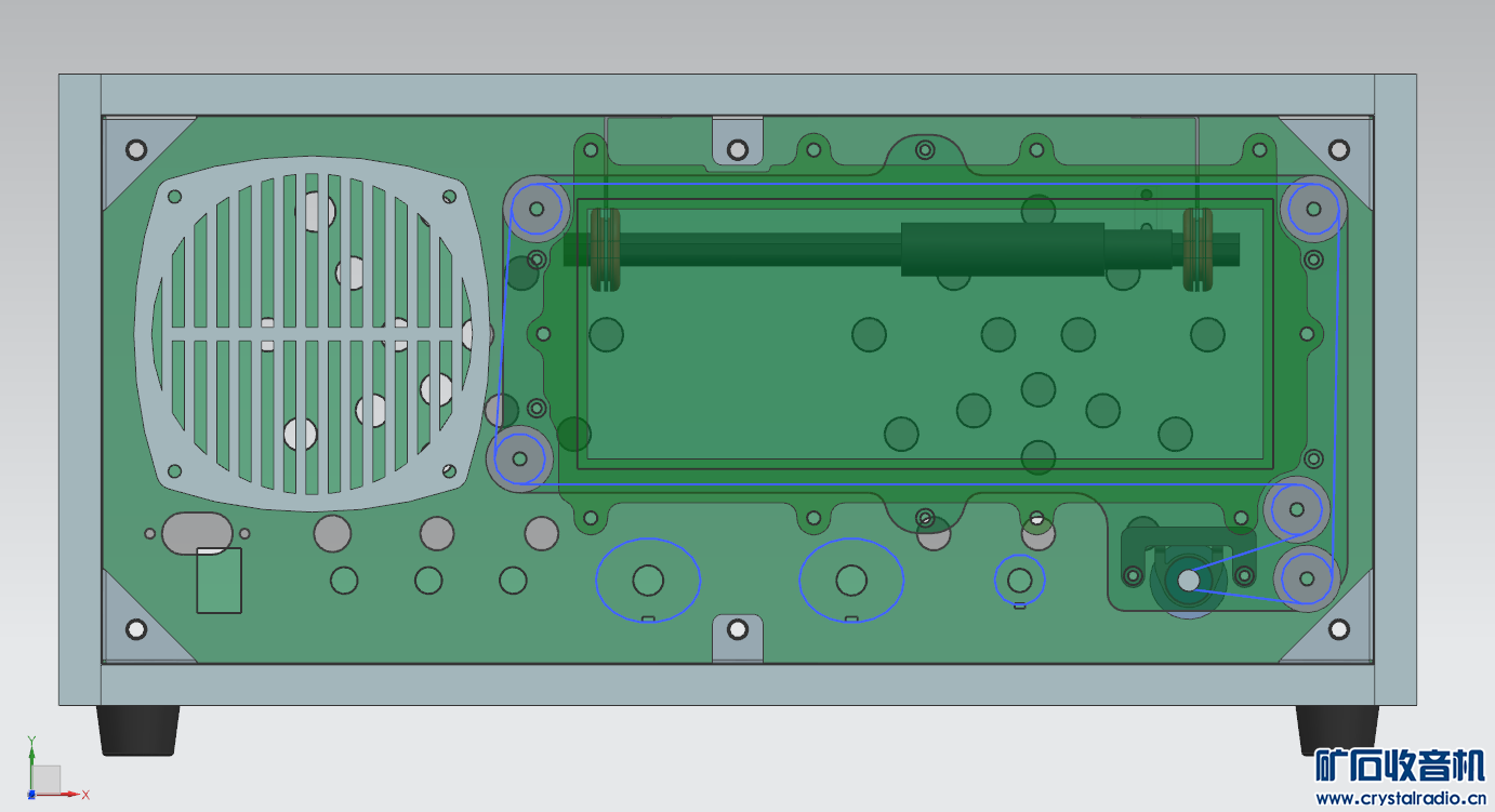

最感兴趣的是拉线盘做得漂亮,我的用洞洞板做的电路乱糟糟的,面板一直没方法,能展示一下吗

你是明白人,其实这个拉线结构才是这个收音机的关键, 窗口 是在某宝订制的亚克力,夹在前后各一张的不锈钢面板上, 由于电位器自带的手柄不够长,加了联轴器, 加长的手柄部分是找的6.3mm直径的麻花钻头,锯断一部分,只留下直柄部分,伸出面板,最后上旋钮。手柄上磨出1个V型槽,防止拉线前后滑动。 QQ图片20220701094745.png QQ图片20220701092835.png
