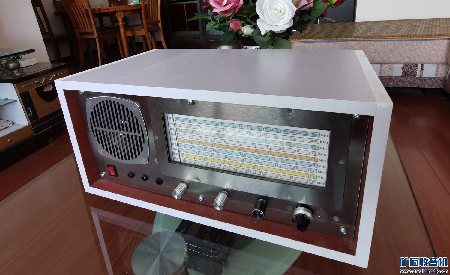

在收音机论坛混哪能没有收音机呢,早在2018年就已规划要做的AKC4926收音机,由于生活与工作的原因一直未能完成 。到最近不忙了,才有时间把它未完成。在我个人的心目中:收音机应该是一个大匣子,并且一定要是指针式的频率指示,带横向刻度盘,所以,我也按的这个方向 去做的。
正面1
正面1
  该收音机长宽高(不含脚垫)分别为:402x240x187mm, 采用4寸橡皮边全频内磁喇叭,正面采用不锈钢面板,刻度盘透明窗口是网上定制的亚克力板2.5mm厚的。 由于没有频率发生器,刻度盘上的频率是按调频时报的频率记下点位,用打印机打印出来的,AM和SW更是摸瞎整上去的由于短波段太多,故有些短波段没有做在刻度盘上。下排分别为:电源开关,FM波段指示灯,AM波段指示灯,再往右是调谐指示灯,波段开关1 (包含:1.待机档,2. FM , 3. AM , 4. SW1 5. SW2 , 6. 跳转波段开关2),过了就是波段开关2(包含SW3---SW13)   向右过来是音量调节电位器, 调谐电位器(用的3590S)

我就是随便接,不过,芯片参数中给得有参数,最低550  典型650uH.   最高700uH   但我没有测试仪表,随便弄的。

用交流电时,只能中波有影响,调频和短波基本无影响,中波强点的台也能正常收听 。 感觉还可以接受, 这种DSP的电路只要这么点就够了,
