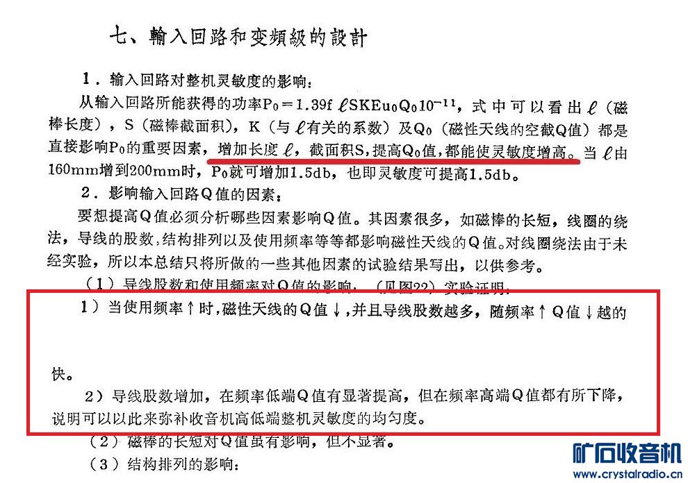

我说说我的理解:
1,增加股数不会增加电感量,电感量和匝数有关,和股数无关.要说电感量变化,也是因为线粗了,线圈长度增加了的变化.
2,股数增加,对中波来说就是线圈的等效电阻降低,线圈的Q提高,Q提高意味着灵敏度的提高.
普通的那种蓝线的线圈的空载Q一般在120左右,有载的话,大概在50-70左右吧,估计值.
用0.04*60的线,空载Q能做到 300,有载的话,能在个100-120左右,也是估计值.
有载值,和阻抗匹配,磁棒材质等有关,不能一概而论.
3,线圈的Q提高后,灵敏度相应提高,但能提高多少,要实测才知道.一般来说是能感受到的,不过也不很明显.Q提高,带来的另外一个问题就是通频带变窄,如果有载Q很高,譬如到了300,那么声音变的不好听.
当然通过提高线圈的Q来提高灵敏度可能是最好的法子,因为Q高谐振曲线尖锐,通带低,本身就可以抑制干扰,自己还不产生任何噪音.增加高放等方式,放大电路自身是 会产生噪声的.
我以前也是追求磁棒的高Q,我做到过有载300多,不过现在我的理解是,合适就好,一般的做到100左右就很合适.兼顾 通带和灵敏度.
譬如有载Q为100, 1000k的电台频率,通带大概是 1000/100 = 10k, 一边5k ,不影响音质.有载Q300 ,1000/300 = 3.3K,每边1.6k,就不太好了.
普通的老磁棒,有载Q做到100的话,大概要用比原来的蓝线稍微粗点的,200的磁棒,分4段就差不多了.

发表于 2022-6-22 18:41:49 | 显示全部楼层
天线股数原则上与电感量无关,实践中由于线越粗线圈直径越大,与磁棒的距离越远,在中波波段电感量反而微有下降
多股的意义是减阻,对于lc谐振回路而言,同一频率有无数种参数组合,可以是大电感小电容,也可以是大电容小电感,在谐振频率下电容电感哪个阻抗高哪个元件的品质越重要,以常见的电路形式,固定电感配可变电容,收音机天线回路在低频时电感才是瓶颈,多股有利于提高低端的灵敏度,多股对高端灵敏度的贡献不明显,甚至会有降低,一般也多是有所降低
