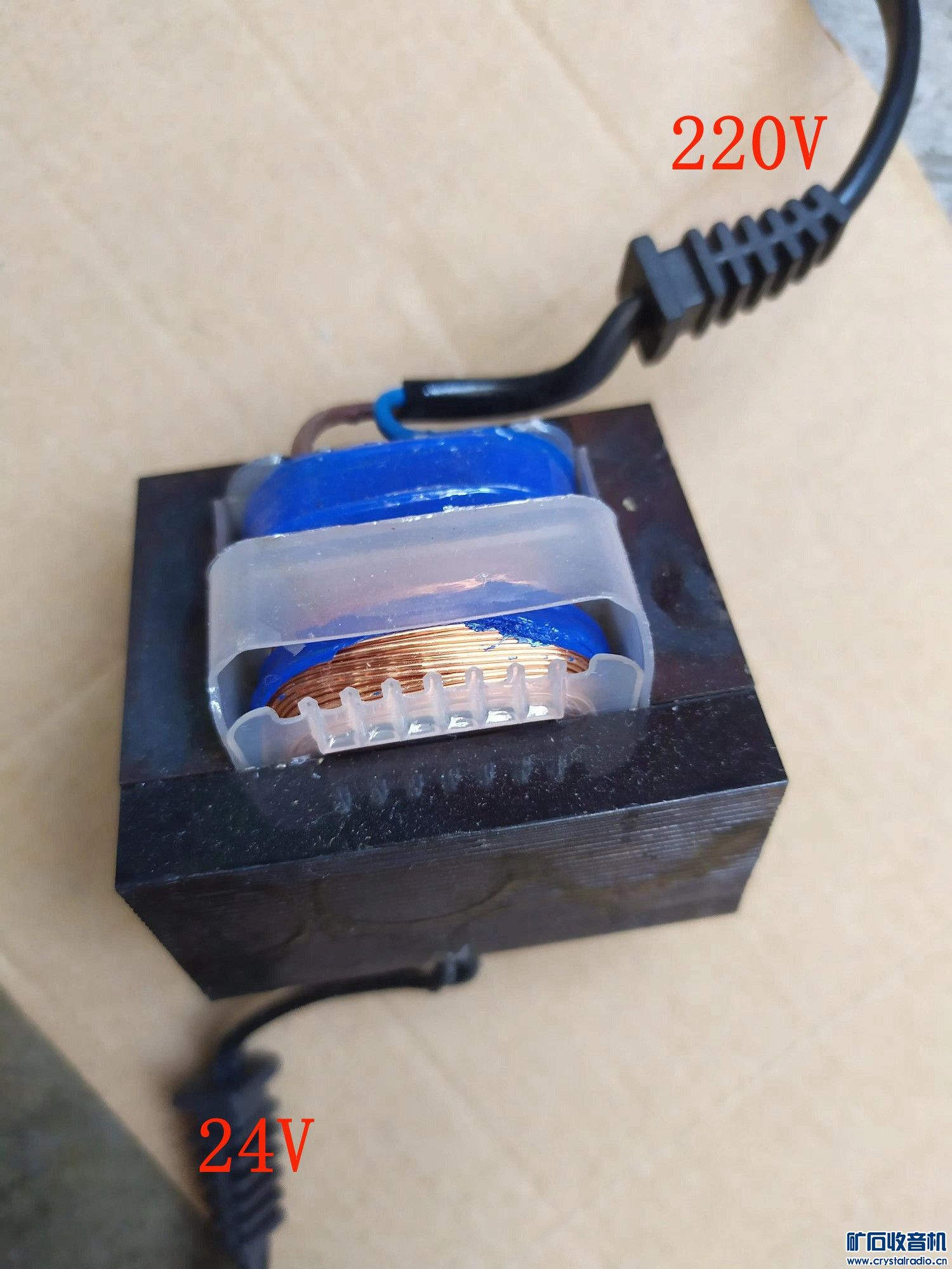

楼主: jiu83118602
怎么判断这个变压器的输入和输出

电源变,有降压变,也有什压变,如是降压变,阻抗大和电阻大的是初级瑞或输入瑞,接220伏。反之为次级瑞或输出瑞,低压瑞

人家说的是分别把变压器两个绕组串联灯泡接入市电,能点亮灯泡的是低压绕组,因为阻抗低,而高压绕组阻抗 ...

分别串接初级线圈,串接次级线圈,亮的为次级,不亮的为初级。
发表于 2022-6-19 09:44:15 | 显示全部楼层
不过从楼主发的图片来看,很明显,接有棕色和蓝色线的线包为初级,接市电220V,另一个线包为次极,据楼主说标了24V的字样。那就是220V变24V的降压变压器。
发表于 2022-6-19 10:08:13 | 显示全部楼层
你这个为电源降压变压器,输入阻值高输出阻值小
发表于 2022-6-19 10:18:19 | 显示全部楼层
连着电线的那一端就是初级啦!一看就是个电源变压器,用万用表测一下初级有没有短路,正常的话可以插到电源上,再测一下次级输出电压!

这类变压器一般都为降压变压器,测量线圈的直流电阻,阻值大的为原边、小的为副边;看线径细的为原边、粗的 ...
高手,就是这样判断的。

除了等电压输出的隔离变压器,输出的次级线一般比输入的初级线线径粗。
 楼主| 发表于 2022-6-20 18:44:41 | 显示全部楼层
谢谢,还是你这个直观

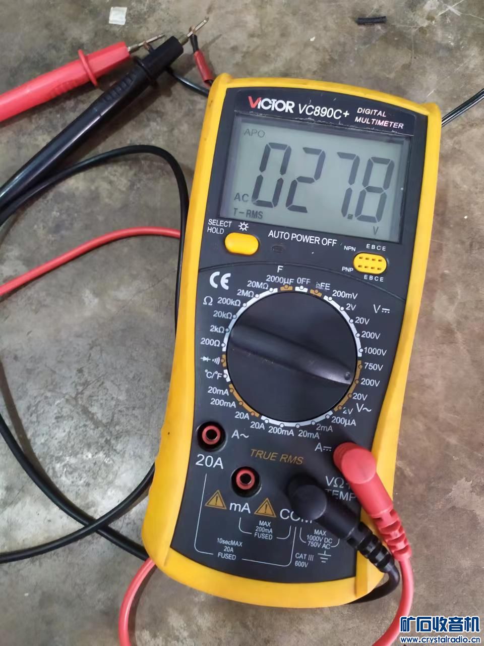

 楼主| 发表于 2022-6-21 15:25:46 | 显示全部楼层
按照楼上朋友的图,借了个额万用表。已经测试 ,是个好的
