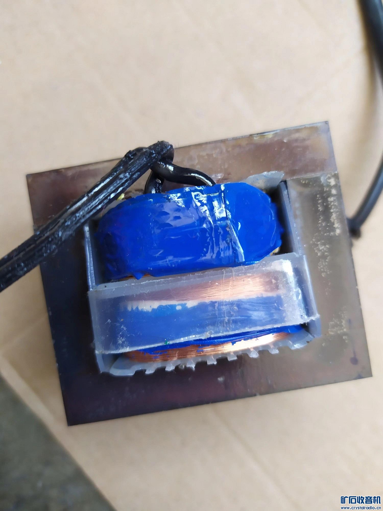

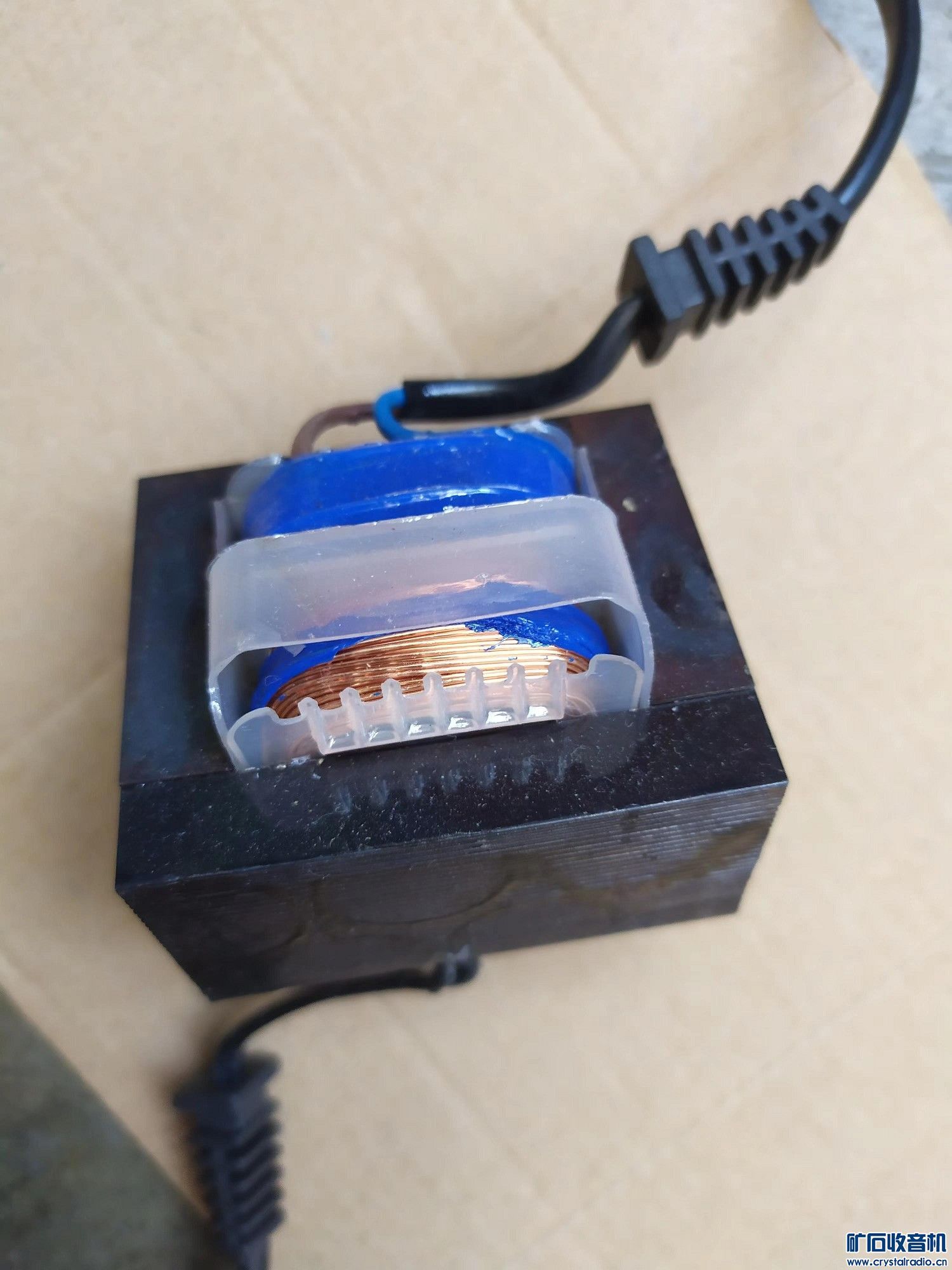

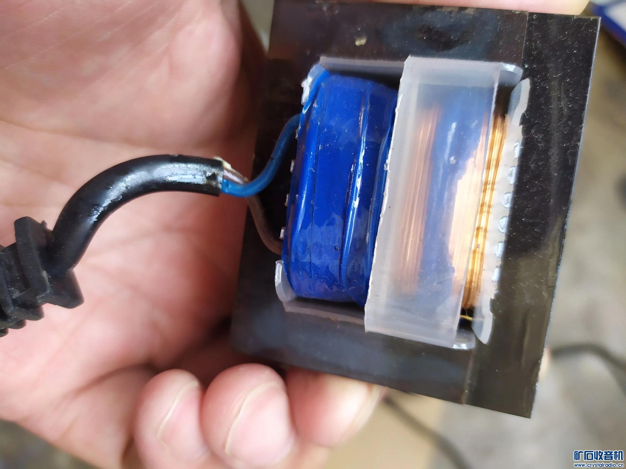

拾到一个变压器,外壳上也没有给出输入和输出,而且还是 剪线的,怎么判断呢?大家指教下

这类变压器一般都为降压变压器,测量线圈的直流电阻,阻值大的为原边、小的为副边;看线径细的为原边、粗的为副边。

这样判断不准确,次级输出很低的电压是点不亮220V灯泡,如果当做初级使用,会烧坏变压器的。

发表于 2022-6-18 09:10:14 | 显示全部楼层
jiu83118602 发表于 2022-6-18 09:03
线径粗的是220V输入的吗?
你不会连原边、副边的意思都不明白吧。如果真是这样,建议丢掉吧,不要玩了,会出事的。
发表于 2022-6-18 09:02:59 | 显示全部楼层
测量电阻,或者没有万用表就看铜丝粗细,细的一般都是输入,不过还是不太稳
 楼主| 发表于 2022-6-18 09:03:29 | 显示全部楼层
三大属相 发表于 2022-6-18 08:55
这类变压器一般都为降压变压器,测量线圈的直流电阻,阻值大的为原边、小的为副边;看线径细的为原边、粗的 ...
线径粗的是220V输入的吗?

发表于 2022-6-18 09:15:46 | 显示全部楼层
        这类变压器就是降压变压器,细漆包线的一边为初级,也就是市电220伏输入级,相对粗一些漆包线的为次级,也就是输出级,可以把初级线接好接上插头,插到市电插座,然后用万用表交流低压电压档测量次级输出电压,即可得到次级电压。

发表于 2022-6-18 10:29:12 | 显示全部楼层
串接220伏灯泡,能点亮的为次级,点不亮的或微亮的为初级。
发表于 2022-6-18 11:12:15 | 显示全部楼层
人家说的是分别把变压器两个绕组串联灯泡接入市电,能点亮灯泡的是低压绕组,因为阻抗低,而高压绕组阻抗大,灯泡微亮或不亮。你以为是叫他把绕组接入市电吗?不过看样子楼主很少玩变压器,连初次级的关系都搞不懂,还是建议他别玩了,直接扔掉,免得更大的麻烦。万一捡的不是电源变压器,而是其他玩意儿,你们懂的。
