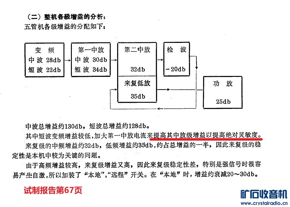

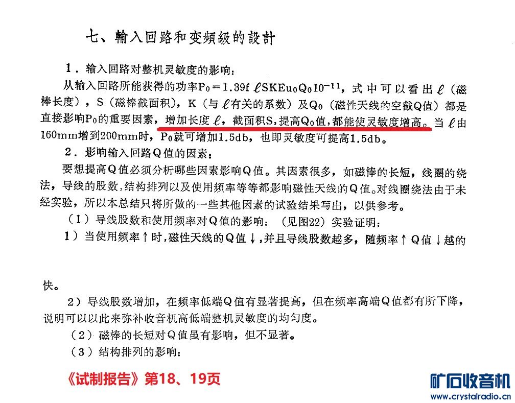

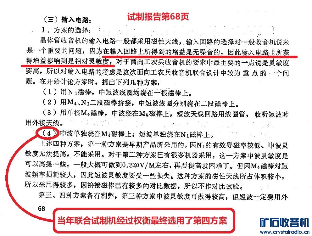

废话少说先上图:
我们从中可以得出什么结论呢?
(1)正确的理论是正确的实践的总结,在大量实践基础上得出的公认的结论不应当被认为是经验主义和教条主义;
(2)俗话说得好,“一俊遮百丑”,优良的天地线是获得高灵敏度的充分条件,在其它条件相当的情况下,只要有好的天地线,灵敏度就高;
(3)灵敏度有绝对灵敏度或称最大灵敏度、相对灵敏度或称实际灵敏度及信噪比灵敏度、额定灵敏度或称标称灵敏度之分,在业余条件下,追求哪一种灵敏度要看个人的喜好;
(4)输入电路影响相对灵敏度;
(5)具有二级中放时,第一级中放影响绝对灵敏度,同时也影响选择性,第二级中放则主要是为后面的检波级提供足够的输入功率;
(6)第一级晶体管的噪声系数是影响整机灵敏度的主要因素之一,当然也不是唯一。

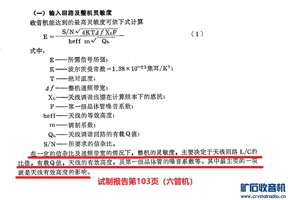

赞成!补充一下,我所理解的“长短元老”的意思是别拿我这搬砖人的文字当回事,而对于众多厂家老前辈的经验结晶还是应该当回事的,虽然以前那些经验都是锗管时代的,但那是真正的精华,同时也应该在硅管时代与时俱进,继续优化。万变不离其宗,特别是《试制报告》的这一句话:“在一定的信杂比及一定的通频带宽的情况下,整机的灵敏度,主要取决于天线回路的L/C比值,有效Q值,天线的有效高度,及第一级晶体管的的噪音系数等。其中最主要的一项就是天线有效高度的影响”,这应该是“纯”晶体管收音机放之四海而皆准的真理了。

您提到的这个问题我一直就特别疑惑:为了增加灵敏度,可以加一级高放,可是加了高放,灵敏度又嫌太高,这这这应该怎么办呢?而且,如果按照《试制报告》第103页的说法,“在一定的信杂比及一定的通频带宽的情况下,整机的灵敏度,主要取决于天线回路的L/C比值,有效Q值,天线的有效高度,及第一级晶体管的的噪音系数等。其中最主要的一项就是天线有效高度的影响”,这个说法里面竟然没有一项涉及“超外差”,如果这个说法成立,那是不是甚至可以得出结论,在不考虑选择性的前提下,直放式的做好了就可以得到和超外差式一样的灵敏度呢?然而实际上超外差式的灵敏度确实比直放式的要好,那么决定超外差式比直放式的灵敏度高的决定性因素又是什么呢?是中放吗?如果是,为什么上述“说法”中丝毫不提中放呢?思来想去,最大的可能就是《试制报告》针对的就是超外差式,所以没有必要涉及直放式,那么在这种情况下,是不是可以说,“高放+单独本振+二极管混频”才是最佳组合呢?
