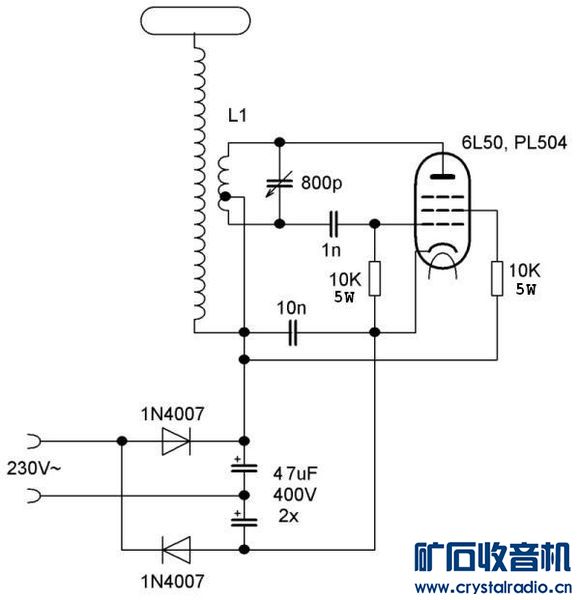

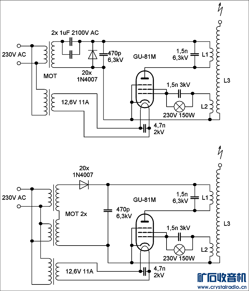

发表于 2022-6-17 11:53:37 | 显示全部楼层
岳耳 发表于 2022-6-16 12:32
请教,有电路图可以参考吗?
这是VTTC电子管特斯拉线圈,我这里放一些图可供参考,具体的可以去百度
