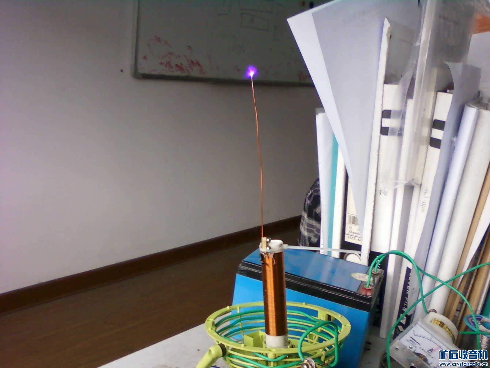

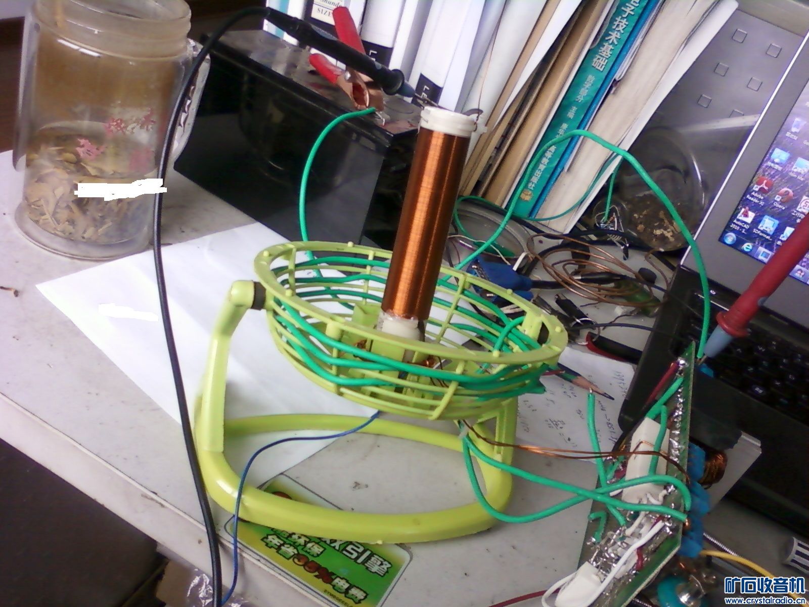

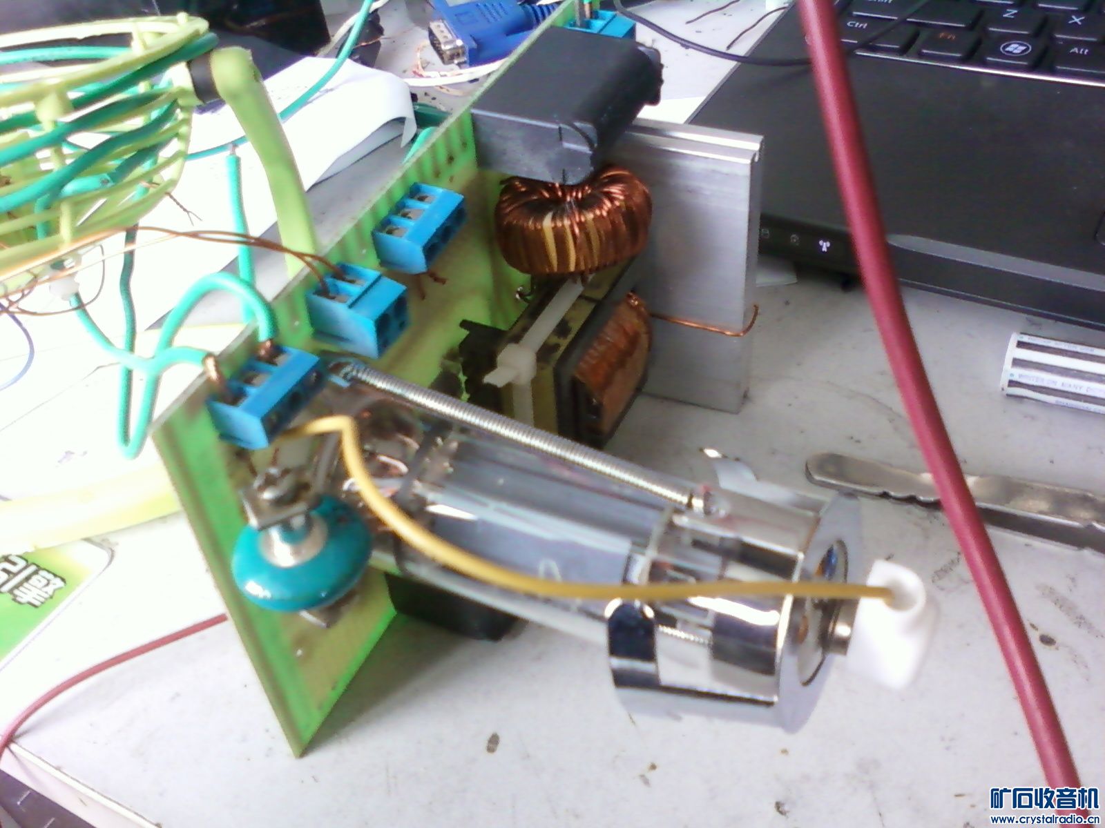

发表于 2022-6-16 12:10:36 | 显示全部楼层
st.you 发表于 2022-6-16 11:13
可以尝试下ZVS双管谐振推挽,这个干扰超级小。但不稳压,所以初级或者次级还需要加一级稳压。
用这个电路了双路输出,6.3V灯丝电压+600V高压,做的真空管特斯拉线圈,出电弧就行,管他管子死活
