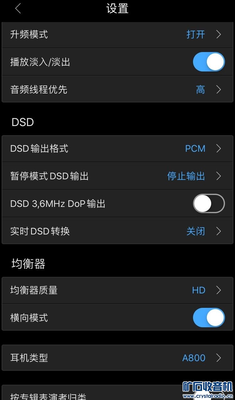

发表于 2022-11-8 11:35:52 | 显示全部楼层
我的耳放可以连接苹果 下载app后可以如下设置 如果付钱大概音质=播放器 , 不过现在也不错了。
用耳放驱动功放 电平足够。
