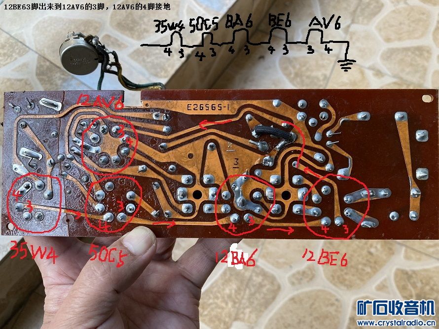

无名胆收音机维修-3,请教本振问题及电路图
发表于 2022-6-13 18:10:04 | 显示全部楼层
接着上图
发表于 2022-6-13 18:15:09 | 显示全部楼层
今天最后一张图

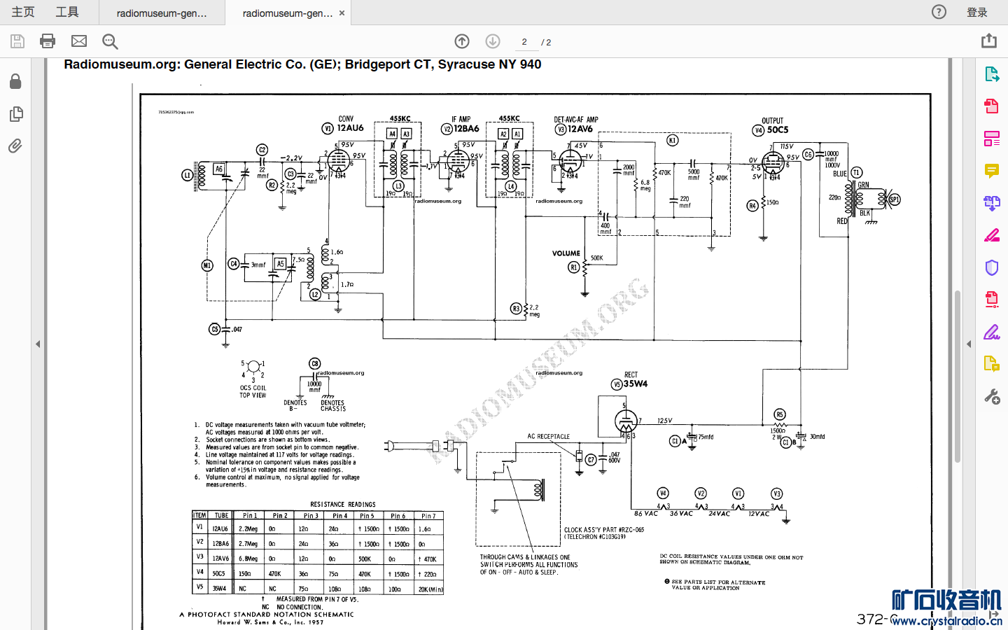

发表于 2022-6-13 23:05:37 | 显示全部楼层
yuming916 发表于 2022-6-13 02:04
找到一个12AU6变频的电路,看能不能和楼主的板子对上。 这是一个1957年左右美国通用电气型号为940的时钟收 ...

发表于 2022-6-14 00:09:17 | 显示全部楼层
换一个12AU6试试。很多国外机都用这个变频。
