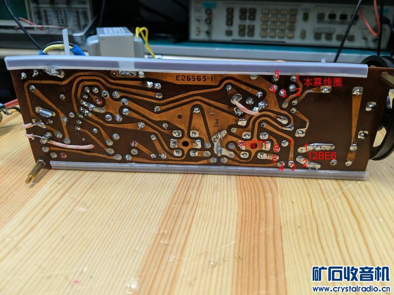

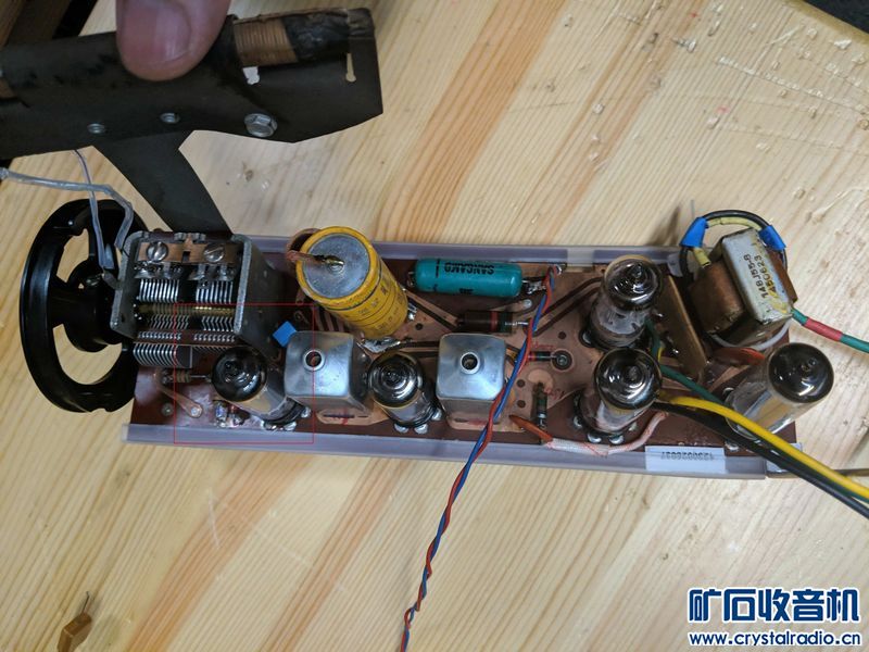

目前在维修一台不知名的胆机,只有一块板子,没有其他信息.
1,板子照片如下
红圈是混频管12BE6
红圈是本振线圈
背面的位置

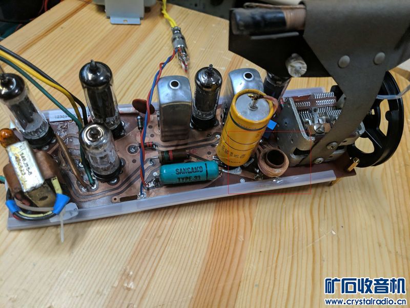

2,电路图如下
红框是我根据实物绘制的本振相关的图,上面的管脚标号,和前2图是一致的.
关键元件参数:
电容本振连,12-120pf
本振线圈2-4 电感:204uH
经过计算,这2个参数的配合,是中波本振的频率.
电容天线连:16-300pf
天线线圈电感:309uH
本次故障与天线无关.
3,故障描述
本振不起振. 示波器接线圈的2端,1端,均不见波形.目前采取的措施:
1)将空气电容拆下清洗并测量,确定无问题.
2)电路板清洁,目测无漏电,仪表测量也无漏电.
3)已将本振线圈高温烘干.
4) AGC的电容 C2 0.047uF拆机测量无问题,更换同规格电容后故障依旧.
4)如果给电容本振连并一个大约10pf的电容,在高端能起振,振幅还挺高在本振线圈的2端测量有10V(P-P),但电容旋转一定角度后就直接不起振,突然就停掉那种.
5)如果给本振注入一个正弦波的信号,整机能够正常接收,并且调谐旋钮选台灵敏.
6)本振线圈的1 2端之间并一个电容,大概12pf,高端能起振,但低端不行,并的电容再大,连高端都不起振了. 23 端并小电容也是如此.

 楼主| 发表于 2022-6-13 09:20:09 | 显示全部楼层
yuming916 发表于 2022-6-13 02:04
找到一个12AU6变频的电路,看能不能和楼主的板子对上。 这是一个1957年左右美国通用电气型号为940的时钟收 ...
非常感谢,应该就是这款机器,因为那个天线太有特色了,电位器的连线以及长度也基本相符.
我仔细看了下电路图,里面可能有几个元件的参数稍有差别,但图几乎是一模一样的,不是完全正确,也是很近的近亲.
谢谢了!
 楼主| 发表于 2022-6-13 09:23:19 | 显示全部楼层
kg86222979 发表于 2022-6-13 01:49
我也说一句更正;俞锡良《业余收音机设计》,这种线路的本振,有三个独立线圈,一个谐振线圈,一个是阴极线 ...
谢谢了,这么多大神帮助,这个应该是能修好的.
你这么说 ,这还是个稀罕物呢. 本来我还想改进下,因为机器是半波整流,纹波系数很大,有交流声低躁. 昨天测试了下,CRC滤波的1.5K电阻前端的纹波有5V,后端的纹波有0.33V .
现在有点犹豫了,要不要修旧如旧.
