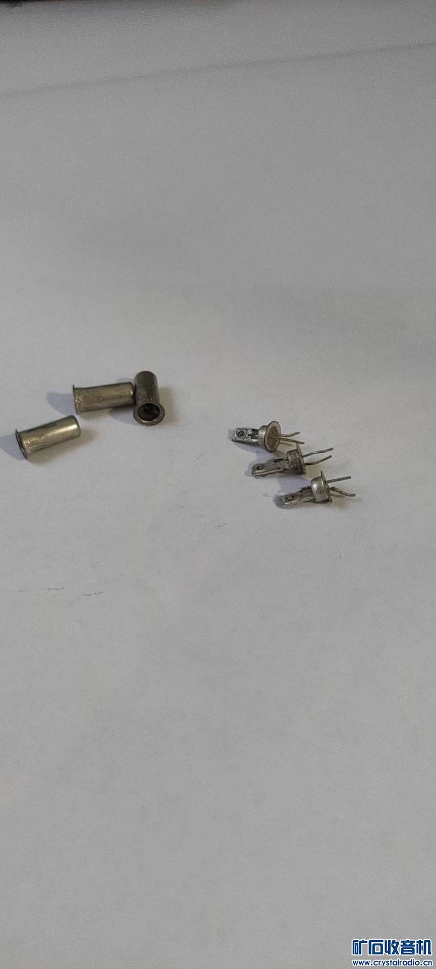

这个怎么拆?

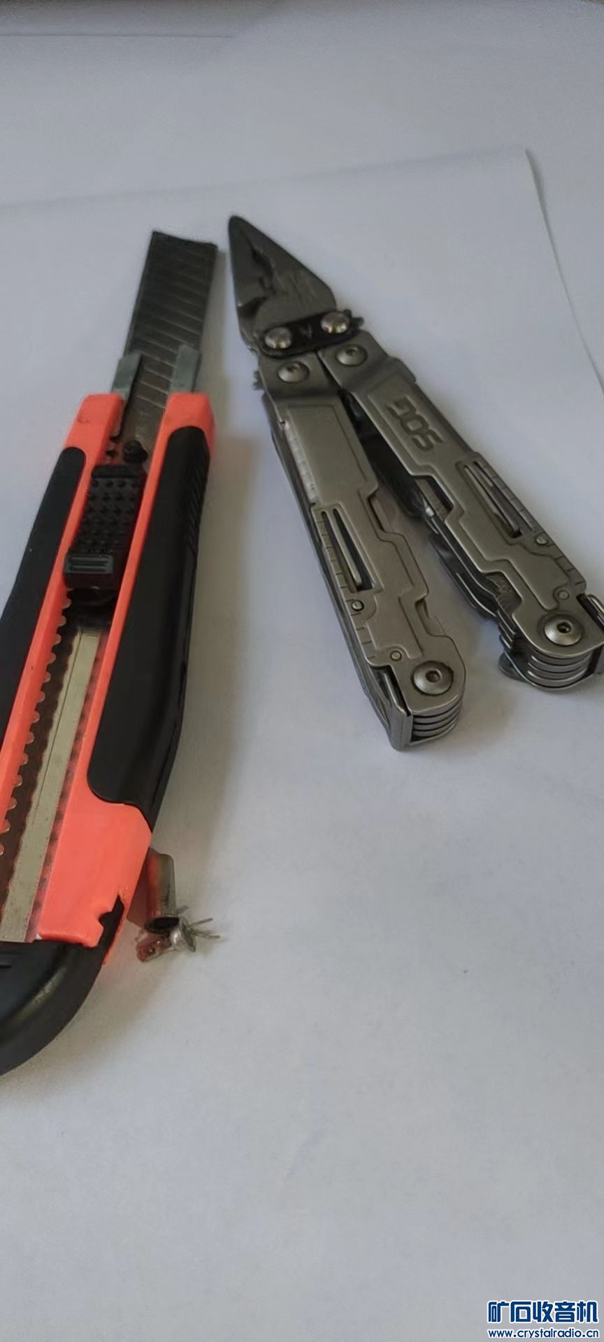

钳子夹住,先撬开一个缝,然后用小改锥,我撬开过不少
这要用哪种刀片?

刚拆了一个

想无损拆开较难,用小矬矬底部待封装层稍漏就可拆开了。
刚拆了一个,看看

拆一个也就半分钟

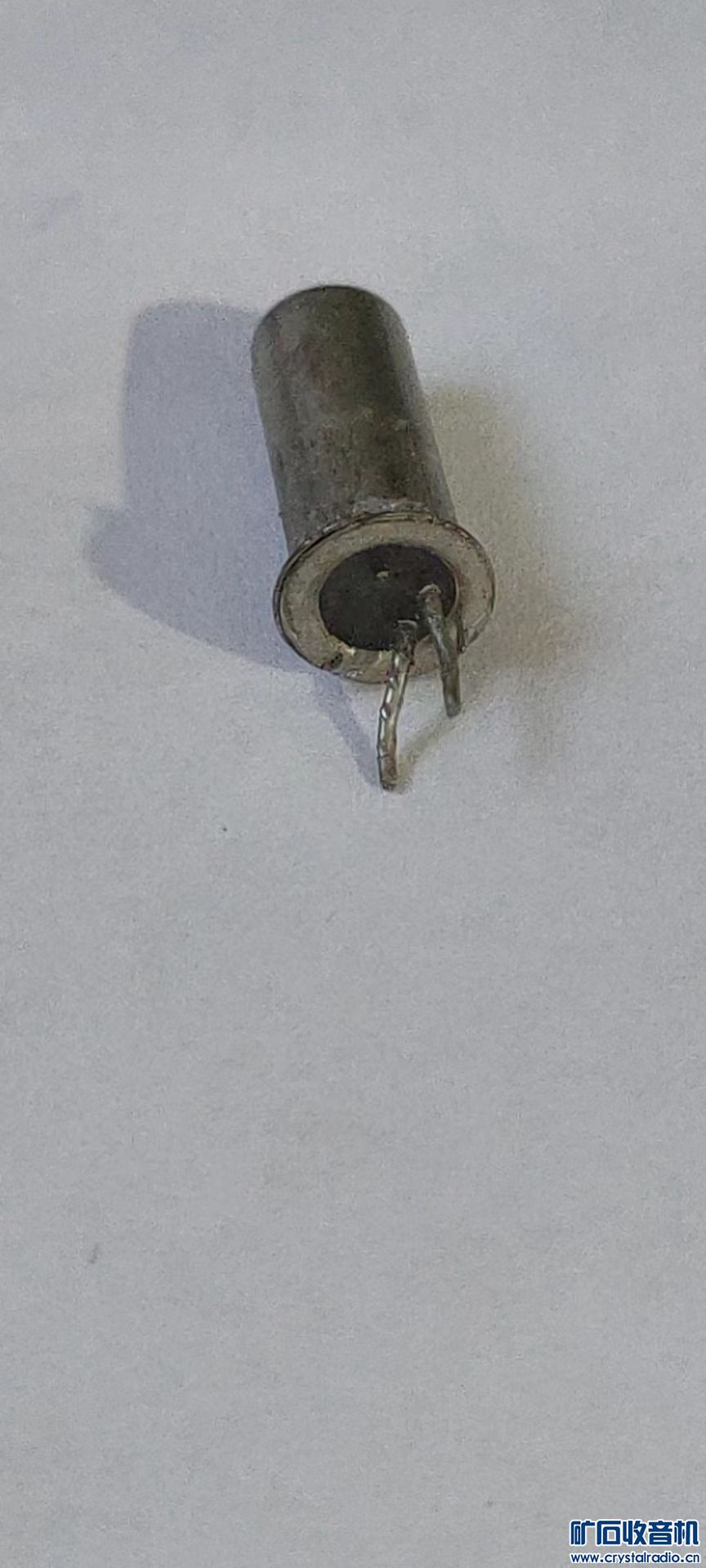

这个部位应该时储能焊机焊接,焊接良好的情况下焊缝是融为一体的用以保证外壳的气密性。俺当时检查封管后是不可能无损拆开的。

刚才拆了4个,一个失败

可能有些没焊,我家的电子垃圾管就没焊住

从帽檐两层结合处撬开不难,用美工刀或小刻刀对准缝子,以小榔头轻敲入,再旋转至对面敲入,轻撬即开!很早以前,撬过多个,用其做光敏器件。
