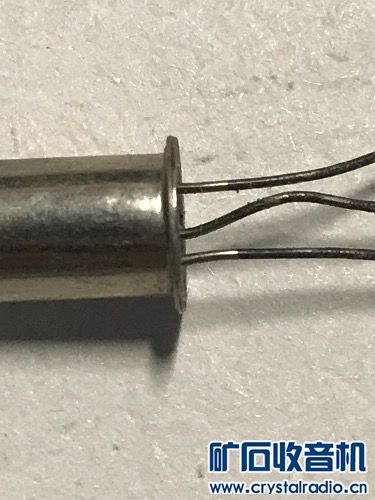

如图,我年初时刚玩无线电时不懂,贪便宜乱买锗管,结果都是没字标的或者是管身写有“处”字,测试后发现大部分ICEO达毫安级,没有用。这些放着又可惜了。我正好很多3DG201、3DG202之类的塑料管,太丑了。我现在想问一下大家,有人拆过锗管吗?怎么拆?我打算拆了将塑封管管芯放入这个铁壳里假装3DG6(我解释过,我基本上没有3DG6了)

帽檐是双层,用刀片撬吧

找一小段粗细合适的铁管套在三极管外边,管脚朝上,用小钢钉慢慢砸,把里面的封装玻璃砸碎就能抽出管芯。必须套管、避免管帽圆顶受损......
我过去拆过,是用钳子直接夹、夹碎封装的“玻璃”,目的是取里面的硅脂。具体它是不是玻璃说不准,但感觉和玻璃一样、夹碎后成粉末状。钻头应该打不动。

想无损拆开较难,用小矬矬底部待封装层稍漏就可拆开了。
发表于 2022-6-11 08:23:26 | 显示全部楼层
你不是换芯么,直接把脚掰了,钻头大眼就行。
把塑封管放进去,AB胶封口即可。

在根部焊个贴片行吗?3DG6形状不对,帽子比这矮

帽檐是双层看到没?用刀片沿着缝隙撬

这种操作很危险,小心伤到手!
发表于 2022-6-11 09:27:19 | 显示全部楼层
冲压的,很紧;
刀撬伤手!

撬不开,结实着呢!
凡是能撬开的当初就是废品

钳子夹住,先撬开一个缝,然后用小改锥,我撬开过不少
