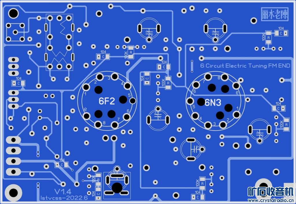

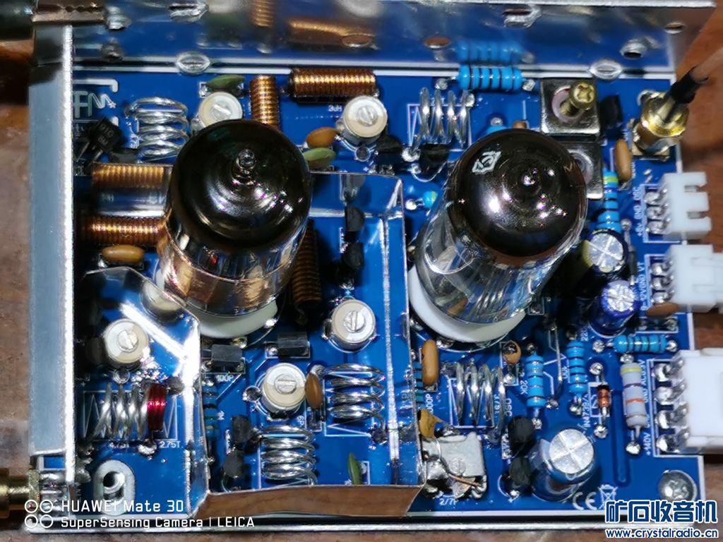

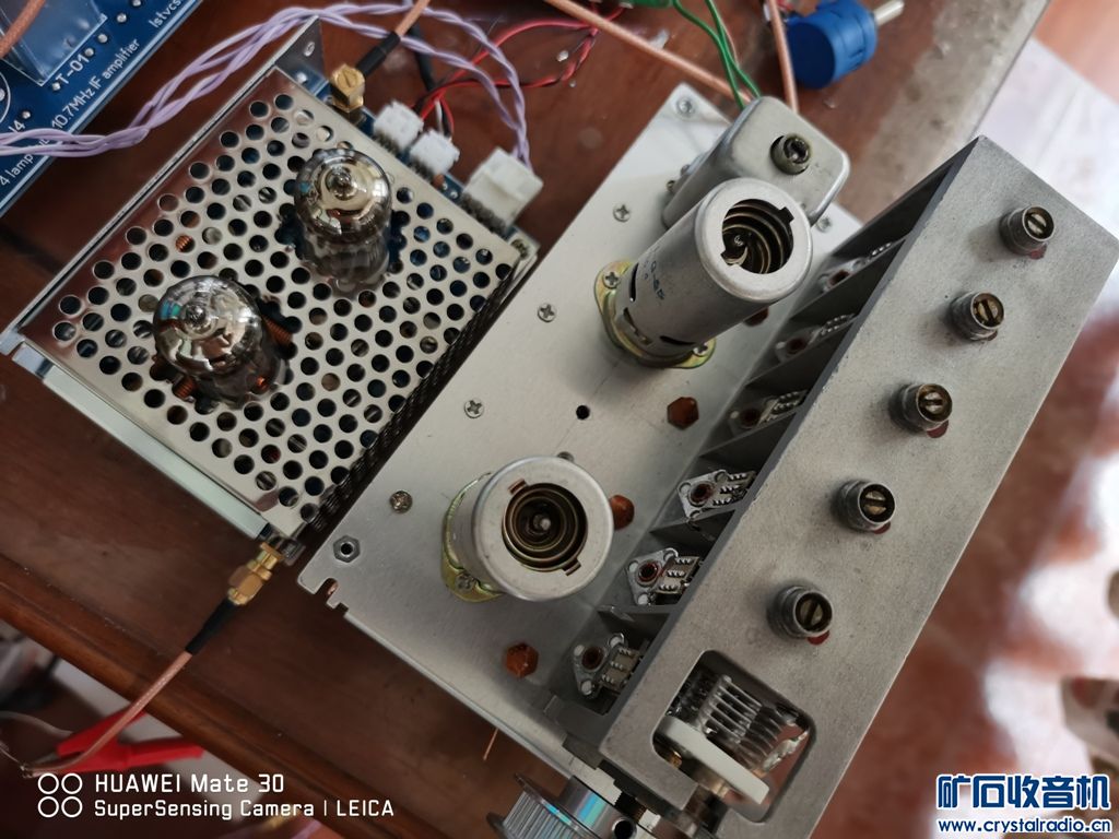

 楼主| 发表于 2022-7-10 11:53:06 | 显示全部楼层
回复有些迟了,谢谢各位肯定和支持!
 楼主| 发表于 2022-7-10 12:35:43 | 显示全部楼层
ZHANGDESHI 发表于 2022-6-14 20:25
技术精湛。用6N3做高放,整体高频头有很高增益,真使我赞叹不已。
这么好的设计,以及您的其他调频接收 ...
谢谢你的肯定与支持!
        回复仁兄后面的问题:依我个人理解,在当下玩电子管,不管是电子管音响和功放,还是电子管收音机和接收机, 十有八九都是冲着对电子管的怀旧式业余兴趣来的,换句话说就喜欢那种胆味,那种暗红灯丝和特有的音色,除此之外,应该没有更多的其它理由。至于您说的“在总体性能上有哪些超越之处”,鄙人的确回答不好。
       说实话,您提的这个问题,我自己也很想知道,并且一直想试图用一些技术手段证明之。
       前段时间,鄙人在本帖所述的这个空气六联高频头电路基础上,改用电调谐结构,用了12个变容二极管(暂称“石管”)代替空气联,并专门画了一张PCB板,经过一番制作,用“石管”调谐,其接收效果也是很不错。为此,我还分别拍了两段视进行比较,在微信群里让诸多群友评鉴,结果也没有形成比较一致的意见。 这样吧,我干脆在这里上一些该制作的图片,并链接上视频,以增加印象,您听后如有什么感受,敬请留言。请看:
空气六联高频头接收效果:
https://v.youku.com/v_show/id_XNTg3NzE4NjM3Ng==.html
电调六联(石管)高频头接收效果:
https://v.youku.com/v_show/id_XNTg4NTczMDQ4MA==.html

发表于 2022-7-10 15:59:55 | 显示全部楼层
lstvcss 发表于 2022-7-10 12:35
谢谢你的肯定与支持!
        回复仁兄后面的问题:依我个人理解,在当下玩电子管,不管是电子管音响 ...
空气连的Q值高。波峰陡。比石联明显要好些。
