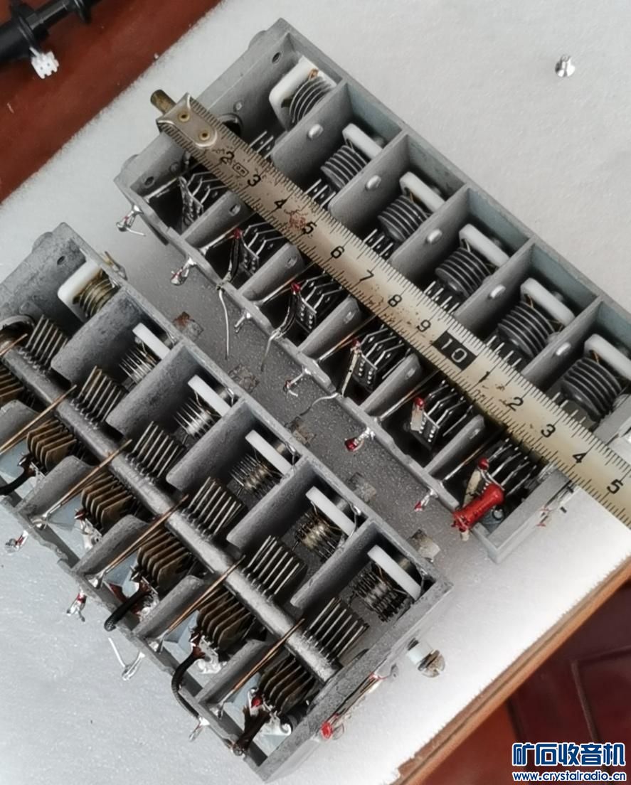

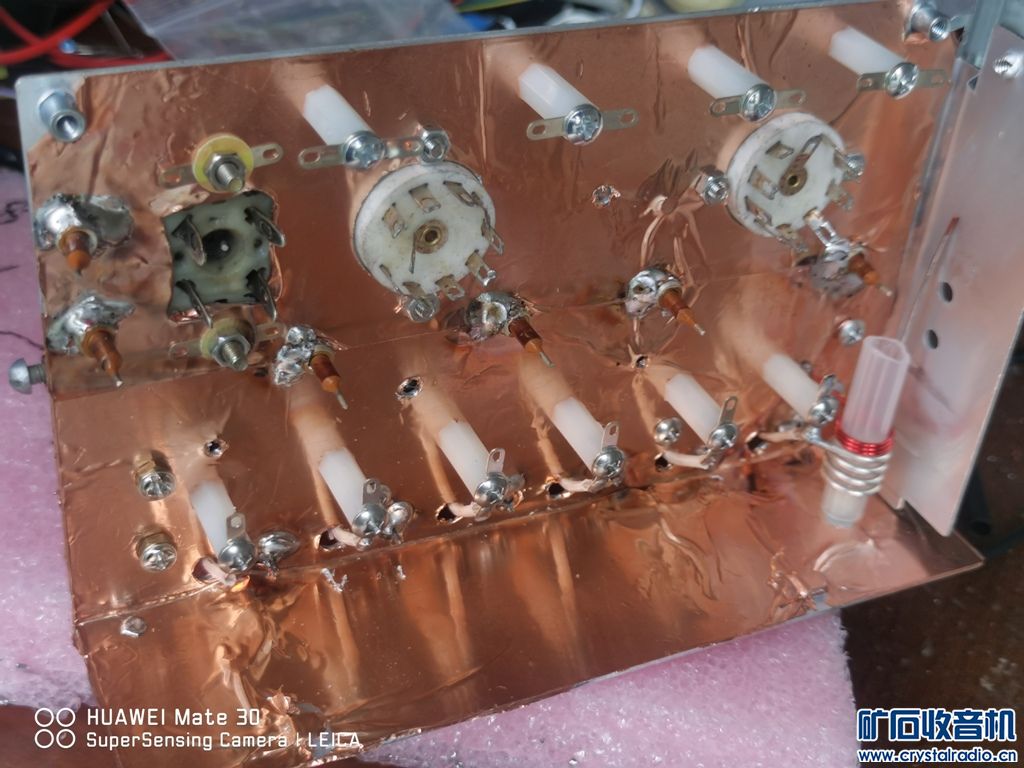

       好像是去年初,有位矿友(好像是东北人)通过闲鱼与鄙人联系,说他手上有几个空气六联,可以制作一种FM高频头,说一定要送我俩儿。说实话,我当时有种受宠若惊的感觉,内心有点儿忐忑不安。当时我很是委婉地说不要,可这位兄弟说啥都要坚持送我,并说让我试做一下FM高频头,也许让他可以借鉴。于是,我再不推辞,给他地址,答应收授了。在此,我要再次向这位东北矿友兄弟道一声:谢谢!
       可是,时间很快过去一年多,这两个天上掉下来的空气联还是静静地躺着没翻过身。每每看到它,我就有一种欠帐未还的感觉,心里有种负重感,且越这样想越不敢轻易下手。就这样,一拖又到现在的6月,想想实在是不能再拖了。
      下面就是这个高频头的制作,请看图:
这就是东北兄弟送的空气联:
专门为此设计的原理图(选用6N3和6F2两支国产管)

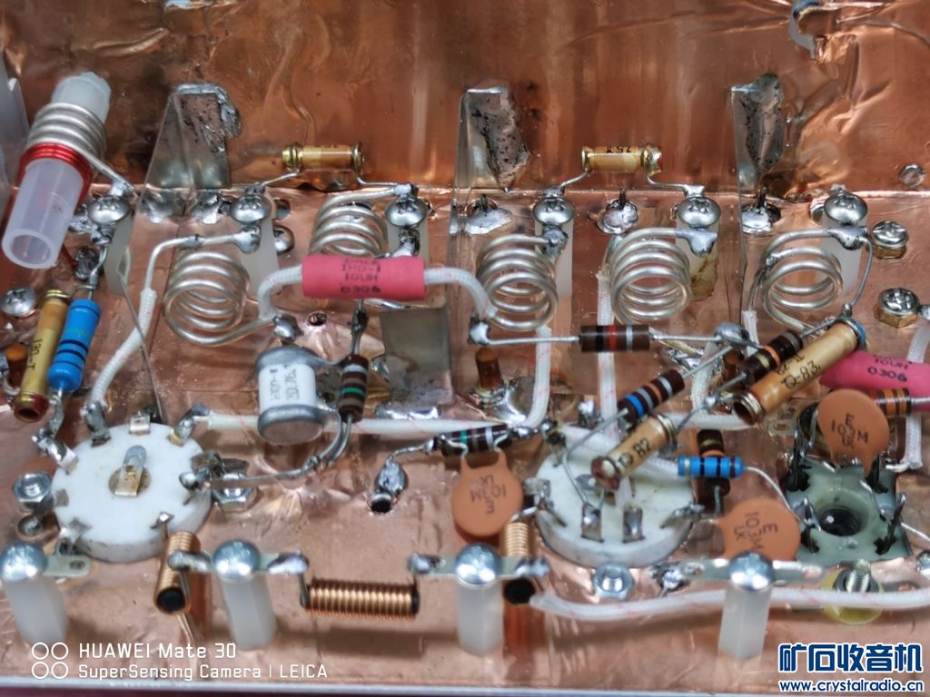

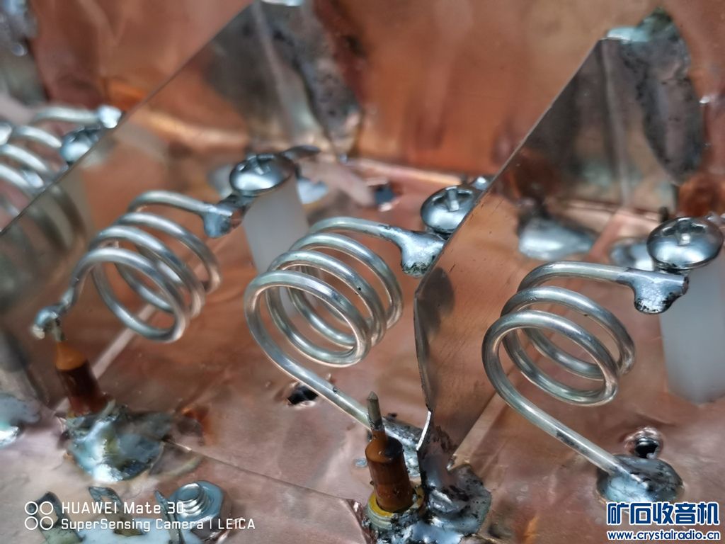

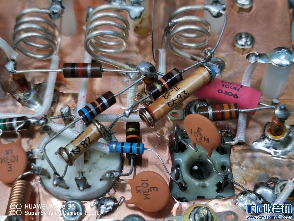

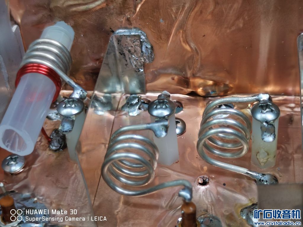

找到了一种开关电源的外壳作为支架,在内部敷一层0.2mm厚的紫铜箔,作为铺地焊接层,采用全搭棚式焊接工艺:
调试:
制毕:

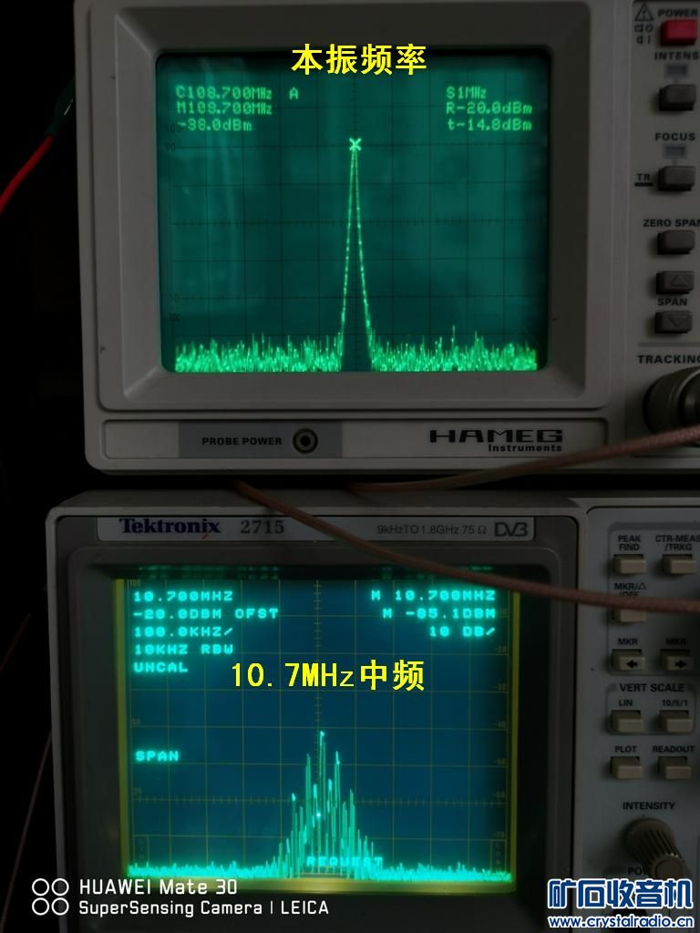

       经过调试烧烤老化再细调,测得该高频头的总增益约27-30dB,88-108MHz高中低频段响应平坦(看下面视频),接收灵敏度较高,用同一中放与电调四联双灯高频头相比,此高频头可以让测试点所在地的所有弱台,都进入中放的限幅窗口内,这不仅说明该高频头输出的IF电平较高,还在主观聆听时,可以感受到超低的背景噪音(请看下面的视频链接)。总之,采用高联数的空气联制作的高频头,的确有其明显的优势。
       最后,希望这位东北兄弟看到此帖后与鄙人联系,微信:13600608989。如果需要,我用另一个空气六联,复制一个高频头直接奉还。

我想问一下,在FM高频头中用电子管的优势有哪些呢?和三极管及场效应管比呢?我个人的想法可能是晶体管的效果要好于电子管吧,特别是噪声系数会低吧
