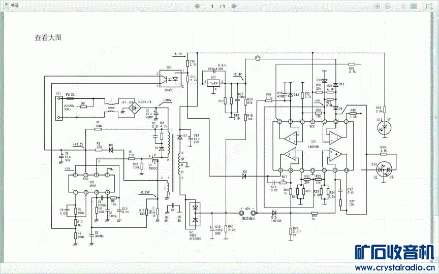

差多了,U3芯片我查了一下AD737是一款低功耗、精密、单芯片真有效值直流转换器。它经过激光调整,采用正弦波输入时最大误差为±0.2 mV ±读数的0.3%。此外,它能以高精度测量广泛的输入波形,包括可变占空比脉冲和三端双向可控硅(相位)控制的正弦波。这款转换器具有低成本和小尺寸特性,因而适合升级许多应用中的非均方根精密整流器性能。与这些电路相比,AD737能以相同或更低的成本提供更高的精度。多用在测量仪表而电动车充电器使用的是廉价的运放组成的比较电路。

你看贴不仔细,版主说图中型号是错的,画图是借用,无视。大家都在说是无字芯片了。你还纠结ad737.
还有你贴的图,都常规应用,而楼主这个却是非常规应用。

你从头看原图本来就是常规图纸只是芯片无字探讨工作原理,他弄个自创的来把题带偏了。
whmks 发表于 2022-6-14 13:53
版主分析得非常详细,赞一个。另外:电路可能还有些小错,我再看了一下PCB板的走线,因是单面板很方便看 ...
眼神不太好,后来没再仔细核对,多谢您勘误。
按您的提示,修改了几处错误:
                                                                                (点击看大图)
 楼主| 发表于 2022-6-14 20:48:58 | 显示全部楼层
按您的提示,修改了几处错误:
再改一下起动电阻处就完美了。就是取消R30、31电阻,该电源是由R32和LED2串联到7脚。LED2起到上电指示。如原帖主能提供阻容元件数值就更完整了。
       欢迎你参与探讨,本来就相互学习的平台,你发的二张图是充电器中的一种,而充电器有很多种不同的控制方式,即使是最常见的3842+358组合,可以设计成各种不同的控制方式,电流控制也有原边过功率一级控制和副边充电电流控制加原边过功率控制。这帖主要说电压反馈方式与常见的不同,同时电流控制也不是常见的原边一级控制,而是无字模块控制并有充满关机功能的二级控制。这种电源网上有买,你买一个研究一下,是不是我自创把题带偏。
tjhfdrufo 发表于 2022-6-14 19:07
差多了,U3芯片我查了一下AD737是一款低功耗、精密、单芯片真有效值直流转换器。它经过激光调整,采用 ...
U3是随意借用的封装,型号无意义,在图下面做了注释。
懒得改图让你误会了,下图根据朋友建议修改的最新版,U3管脚功能也标在图上了。如果有经验,给判断判断IC型号。
                                                                   (点击看大图)
U3管脚功能:
1、电压反馈
2、指示输出(开关量)
3、电流反馈
4、地
5、VCC
6、风扇控制
7、超温保护(温度传感输入,判断管脚电压值可直接用于风扇控制,间接用于过温保护)
8、控制输出
还是再说明一下吧,因眼神不好看不准色环颜色,阻容件的参数和型号也与实物不符,图只是给出电气连接关系。
不怎么捣鼓充电器,U3型号判断不出来,但可以肯定不是双运放或比较器。
手上无实物,也懒得花时间深究U3具体型号,仅凭两张照片反绘出来的图也难免错漏,如有错误请指正。

whmks 发表于 2022-6-15 08:21
欢迎你参与探讨,本来就相互学习的平台,你发的二张图是充电器中的一种,而充电器有很多种不同的 ...
按您指出的问题又改了改,图在楼上。
 楼主| 发表于 2022-6-15 09:51:35 | 显示全部楼层
bg1trk 发表于 2022-6-15 09:39
按您指出的问题又改了改,图在楼上。
原板上没R30、R31二只电阻,其他正确。
