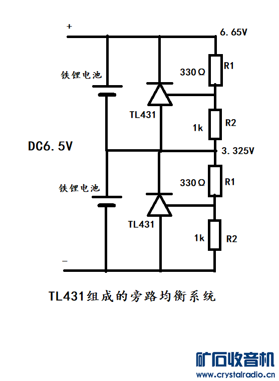

这种保护板是没有均衡功能的。
从我第二次电池不平衡的状况来看,一旦某节电池超压,这种会启动超压保护而停止充电,那节电压低的电池永远不会被充满电。所以我提出的第一种解决方案,是采用了有旁路功能的TL431电路来均衡两电池的电压,如图所示:
均衡系统的设计电压为6.65V(3.325V*2),接在DC6.5V的电路上,平时是不工作的。一旦某节电池电压升高至3.325V以上,则对应的旁路开通,旁路充电电流,使该节电池的电压不至于再升高。当第二节电池的电压也升高至3.175V时,旁路系统将停止工作。两电池的最大不平衡电压为3.325-3.175=0.15V,应该可以接受。
