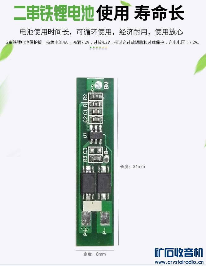

哪知不到三个月的2022/5/1,测量两节电池,分别为(前节)4.2V多和(后节)2.22V多的电压,严重不平衡。看来没有均衡保护板,这样的串联供电还是无法保证电池电压的均衡问题。
解决这个问题的方法有2:
一是为每节电池并联一个电压约为3.30-3.35V的TL431旁路系统(安装在占位筒位置),为铁锂电池均压,保证电池不会严重不均衡。
二是干脆用4节干电池并联上去,用肖特基二极管与燃气表隔离,保证有市电时干电池不参与供电。市电停电期间,干电池自动向燃气表供电。这样的结果,干电池应该基本不会用电,能坚持很长的时间。带来的问题是时间太长,即使没有用干电池的电,也还是怕电池漏液损坏燃气表。
目前我已经做成了干电池和市电共同供电的系统,运行正常。
以上的经历,供试图将燃气表改为市电供电的网友们参考。

铁锂最大问题就是一致 性差,新电池只要深度充放几次就会不平衡,所有必须加均衡板。楼主这种情况我个人觉得改成一次性锂电池比较简单。
