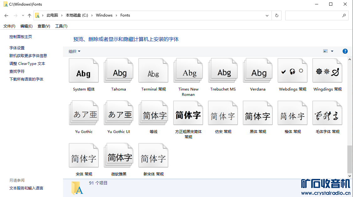

发表于 2022-9-9 16:39:14 | 显示全部楼层
我下载了字体也放在了Windows Fonts文件夹当中,Layout就是调不出该字体。字处理软件可调出,重启也没用。我系统是Win10.

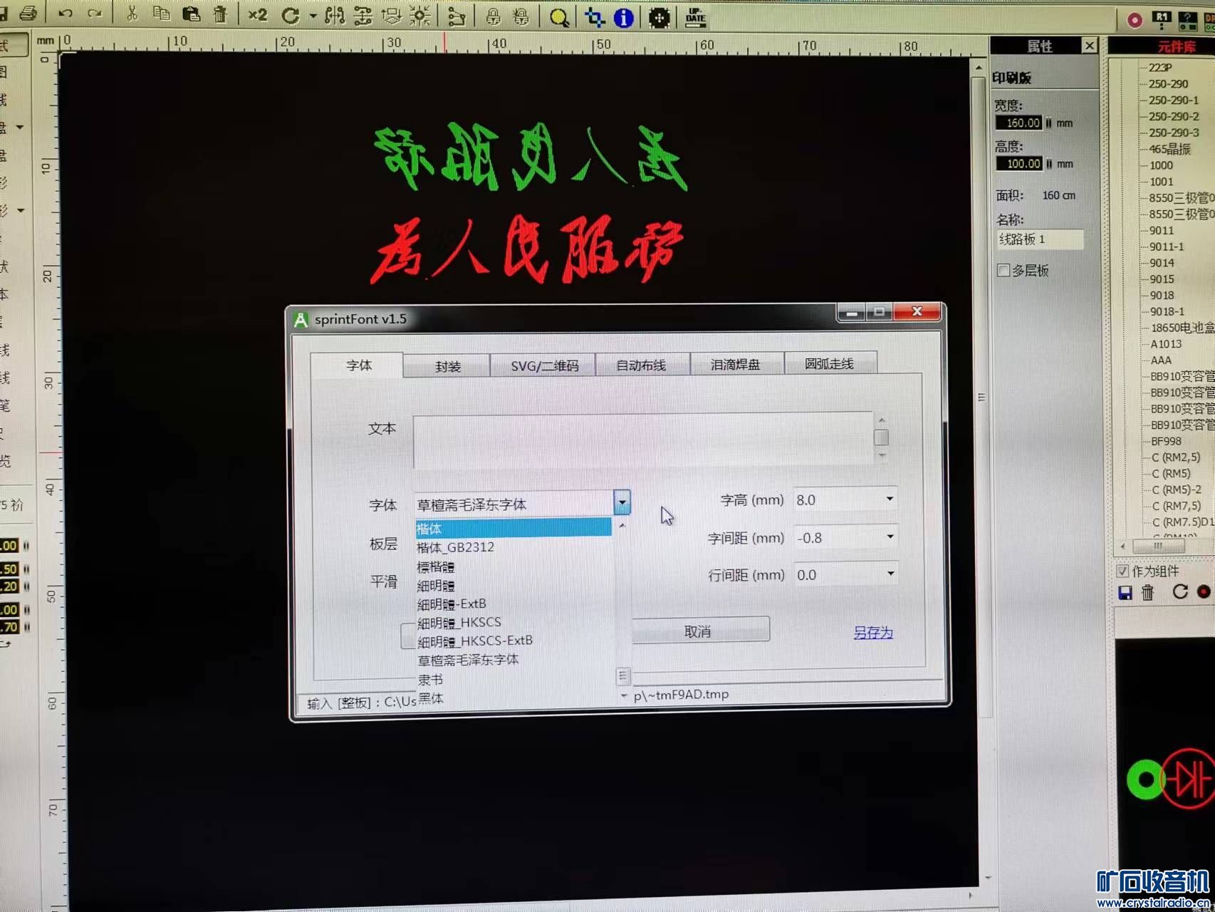

在出现的文本框里输入汉字,下面的选择字体、大小等。
点字体下拉菜单也没有吗?

匹诺曹 发表于 2022-9-9 16:39
我下载了字体也放在了Windows Fonts文件夹当中,Layout就是调不出该字体。字处理软件可调出,重启也没用 ...
我的是这样的,在字体下拉菜单中选中毛体,再选放置板层,选合适字高即可。
发表于 2022-9-10 06:47:51 | 显示全部楼层
大叶飘香 发表于 2022-9-9 22:37
点字体下拉菜单也没有吗?
下拉菜单中没有。

发表于 2022-9-10 08:37:04 | 显示全部楼层
大叶飘香 发表于 2022-9-10 07:39
我把我下载的字体发给您邮箱了,再安装字体试试行不行?按说win10应该也没问题的。
我也是下载的这个字体,其他程序输入汉字都能调出这个字体,但LAYOUT就是调不出来。谢谢了!
发表于 2022-9-11 18:25:03 | 显示全部楼层
xinyukeji 发表于 2022-9-9 19:06
解决了么?我的一样问题
缺少VC2015运行库,2015/2017/2019/2022任意安装一个版本即可,随便搜索就可以找到下载链接。
如果还没有解决,可以再安装 "通用C运行库",不过安装VC运行库时一般会同时自动安装的。
发表于 2022-9-11 18:29:15 | 显示全部楼层
可以尝试将字体文件放到SprintFont同一目录下看看。
如果还不行,可能字体文件不规范或有错误。
很多软件会忽略字体文件的某些错误,SprintFont对字体文件的规范要求会高一些。
