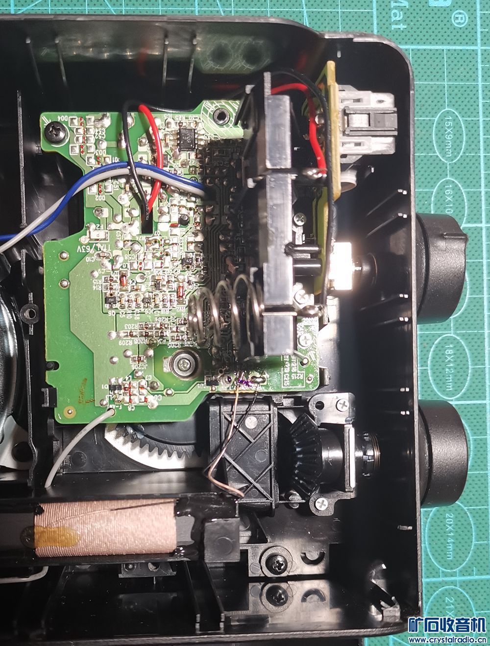

楼主: wayne898
索尼ICF-19中波很棒
发表于 2022-6-18 12:51:40 | 显示全部楼层
wayne898 发表于 2022-6-18 12:27
你这个操作有一定难度的。。
我不了解你收音机刻度盘的结构  以老机的用法提示   如有空间 可在刻度盘 指针末端1-2毫米处 两端隐蔽处上下各打一孔  穿过鱼线固定  将指针放在鱼线上  可减少渔刻度盘摩擦  不知可行否   供参考
 楼主| 发表于 2022-6-18 13:06:39 | 显示全部楼层
xiaoyaoke777 发表于 2022-6-18 12:51
我不了解你收音机刻度盘的结构  以老机的用法提示   如有空间 可在刻度盘 指针末端1-2毫米处 两端隐蔽处 ...
理论上可以,但指针在刻度板之间的距离很窄几乎没有什么改进的空间了。
声音是有点烦我已经习惯了,因为不是每天都在使用这个机器。。。
发表于 2022-6-18 13:18:42 | 显示全部楼层
在指针左端下面贴海绵防震贴可以解决问题
 楼主| 发表于 2022-6-19 12:08:05 | 显示全部楼层
依依不舍 发表于 2022-6-18 13:18
在指针左端下面贴海绵防震贴可以解决问题
曾经试过感觉不行。。。
发表于 2022-7-2 09:34:15 | 显示全部楼层
和ICF506差不多,506也是有调谐机械噪音!齿轮上油没用
发表于 2022-7-2 10:21:18 | 显示全部楼层
liwj113 发表于 2022-6-7 16:35
估计又是2003芯片,不入流。
DSP芯片机型

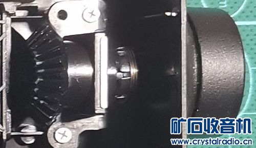

 楼主| 发表于 2022-7-3 10:25:24 | 显示全部楼层
原来以为是齿轮上缺油,结果根本不是这里的问题。。。
发表于 2022-7-3 12:20:27 | 显示全部楼层
我贴耳细听, 好像噪音就是旋钮处发出来的!
 楼主| 发表于 2022-7-3 12:49:18 | 显示全部楼层
那你的机器比我好太多了还需要贴耳听。我的声音就非常响,就要眼前就能够听见调谐吱吱嘎嘎声响
发表于 2022-7-3 17:35:31 | 显示全部楼层
贴耳听是为了找出噪音发生的部位
 楼主| 发表于 2022-7-3 18:17:17 | 显示全部楼层
zny2004 发表于 2022-7-3 17:35
贴耳听是为了找出噪音发生的部位
打开机器没有找到地方,感觉更像是指针与刻度板之间贴的太近
发表于 2022-7-3 21:01:23 | 显示全部楼层
http://www.crystalradio.cn/forum ... 7&highlight=506
我曾经的咨询贴!没能解决问题,这次看你的了!
我觉得噪音就在这一块,就不知道怎么弄!
 楼主| 发表于 2022-7-4 05:25:01 | 显示全部楼层
zny2004 发表于 2022-7-3 21:01
http://www.crystalradio.cn/forum.php?mod=viewthread&tid=1964127&highlight=506
我曾经的咨询贴! ...
其实问题不在这样,我曾经试着加过油但杂音依旧。。
发表于 2022-7-4 21:17:00 | 显示全部楼层
不是这个齿轮,我也加过油,噪音就在这一片,具体是哪还是不清
 楼主| 发表于 2022-7-5 08:50:24 | 显示全部楼层
我想这虽不是同款机器,但调谐机械结构是一样的。我觉得问题不在齿轮上因为加过油但没效果,问题出在指针与刻度板之间的磨擦上。。。
