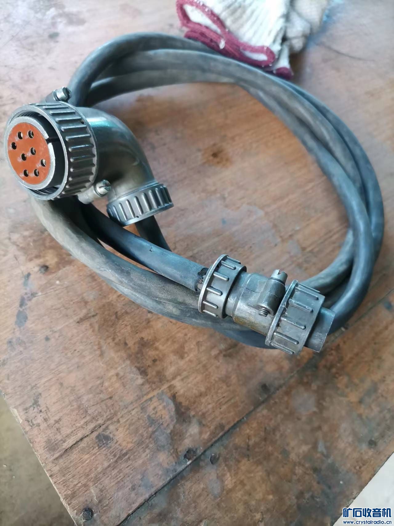

 楼主| 发表于 2022-6-12 17:31:15 | 显示全部楼层
微信图片_20220612172855.jpg 微信图片_20220612172912.jpg 微信图片_20220612172755.jpg 微信图片_20220612172808.jpg 微信图片_20220612172812.jpg 微信图片_20220612172816.jpg 微信图片_20220612172822.jpg 微信图片_20220612172826.jpg 微信图片_20220612172830.jpg 微信图片_20220612172835.jpg 微信图片_20220612172839.jpg 微信图片_20220612172843.jpg 微信图片_20220612172847.jpg 微信图片_20220612172851.jpg

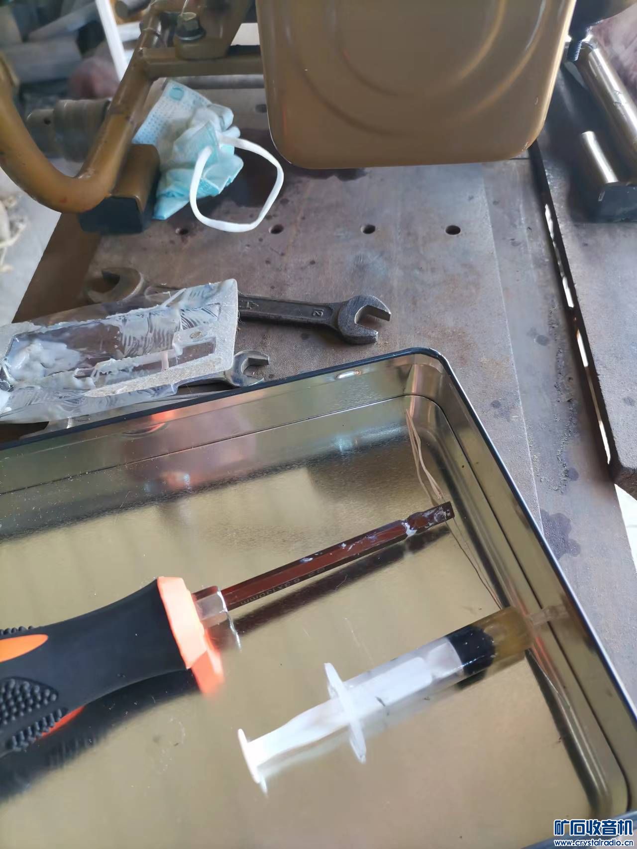

 楼主| 发表于 2022-6-12 17:33:20 | 显示全部楼层
化油器组合完 排的照片,手上有油。

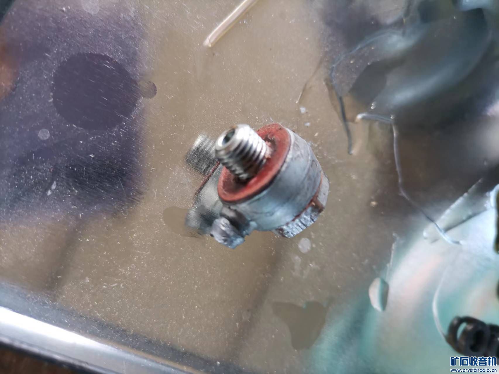

 楼主| 发表于 2022-6-12 17:35:18 | 显示全部楼层
经检验,那个铜球阀 是  曲轴箱 的(排污) 排油 阀!

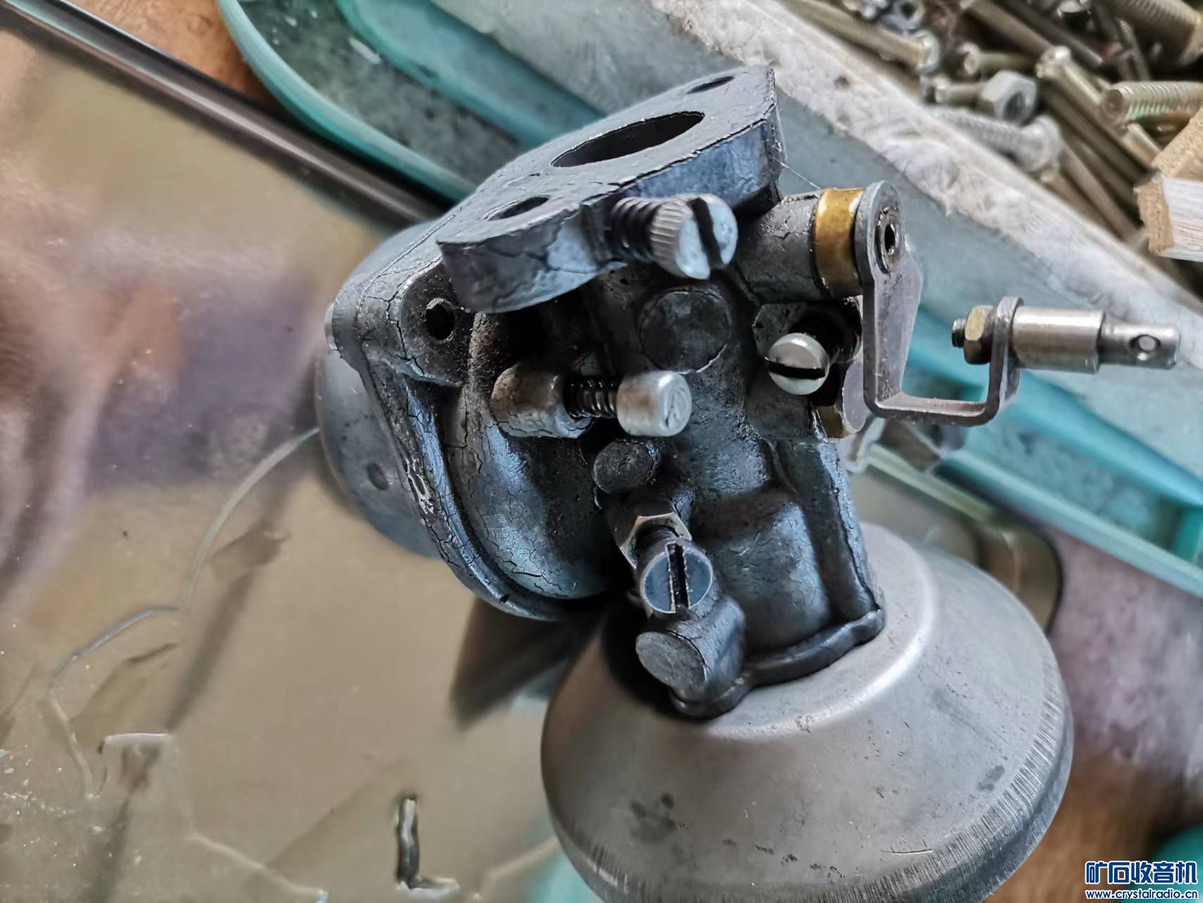

 楼主| 发表于 2022-6-12 17:37:10 | 显示全部楼层
一根 细铜丝 解决(化油器 各量孔的通透) 全部问题!
 楼主| 发表于 2022-6-12 17:39:27 | 显示全部楼层
通过化油器 分析 :就是因为化油器 工作不正常(冷机 不能启动),所以这台机器 得意 保存的 怎么好,这么新。
 楼主| 发表于 2022-6-12 17:41:46 | 显示全部楼层
化油器上节气门前的一个加工孔 堵盖掉了,化油器开放没有低气压,造成不能吸油,
 楼主| 发表于 2022-6-12 17:44:14 | 显示全部楼层
绕上启动绳,拉动,点火反(电)弹,把自己手都打啦。

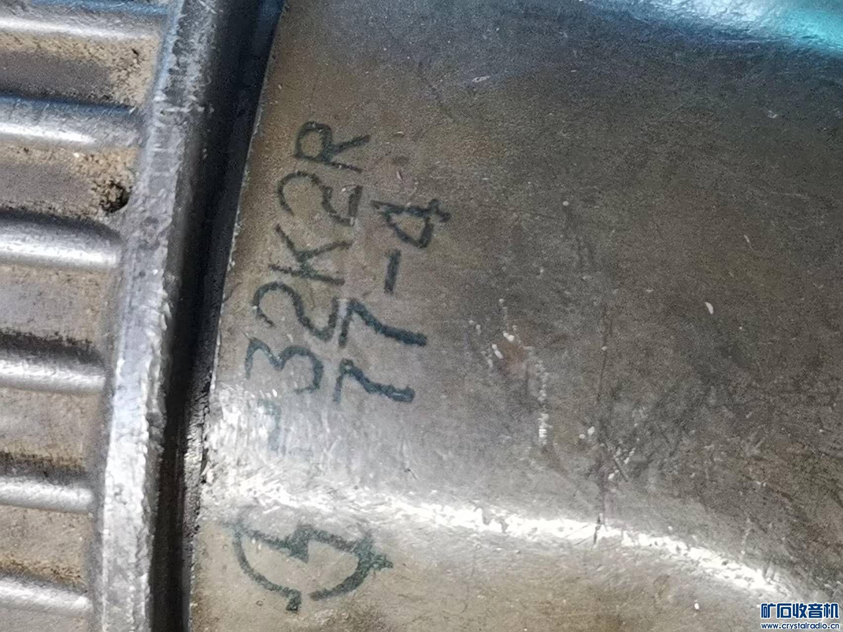

 楼主| 发表于 2023-2-25 17:44:28 | 显示全部楼层
wo 我查到 说明书了。原来就是 配套 电台 用的 大概 702A 是1000瓦功率,是最后的版本型号了。
因为是 君用,所以 没有 生产厂家,没有地址,电话 等等。
 楼主| 发表于 2023-2-25 17:46:01 | 显示全部楼层
