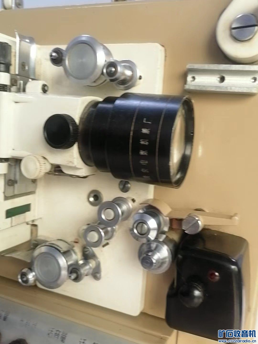

发表于 2022-6-11 08:32:30 | 显示全部楼层
配问我的放映机可带劲
