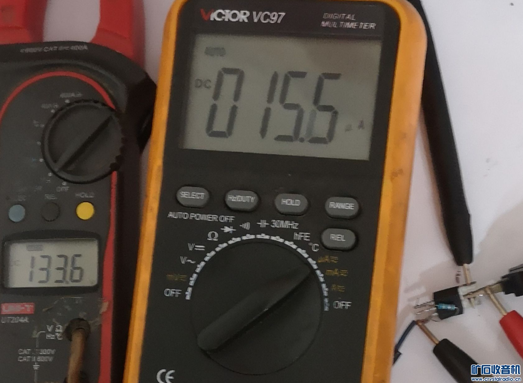

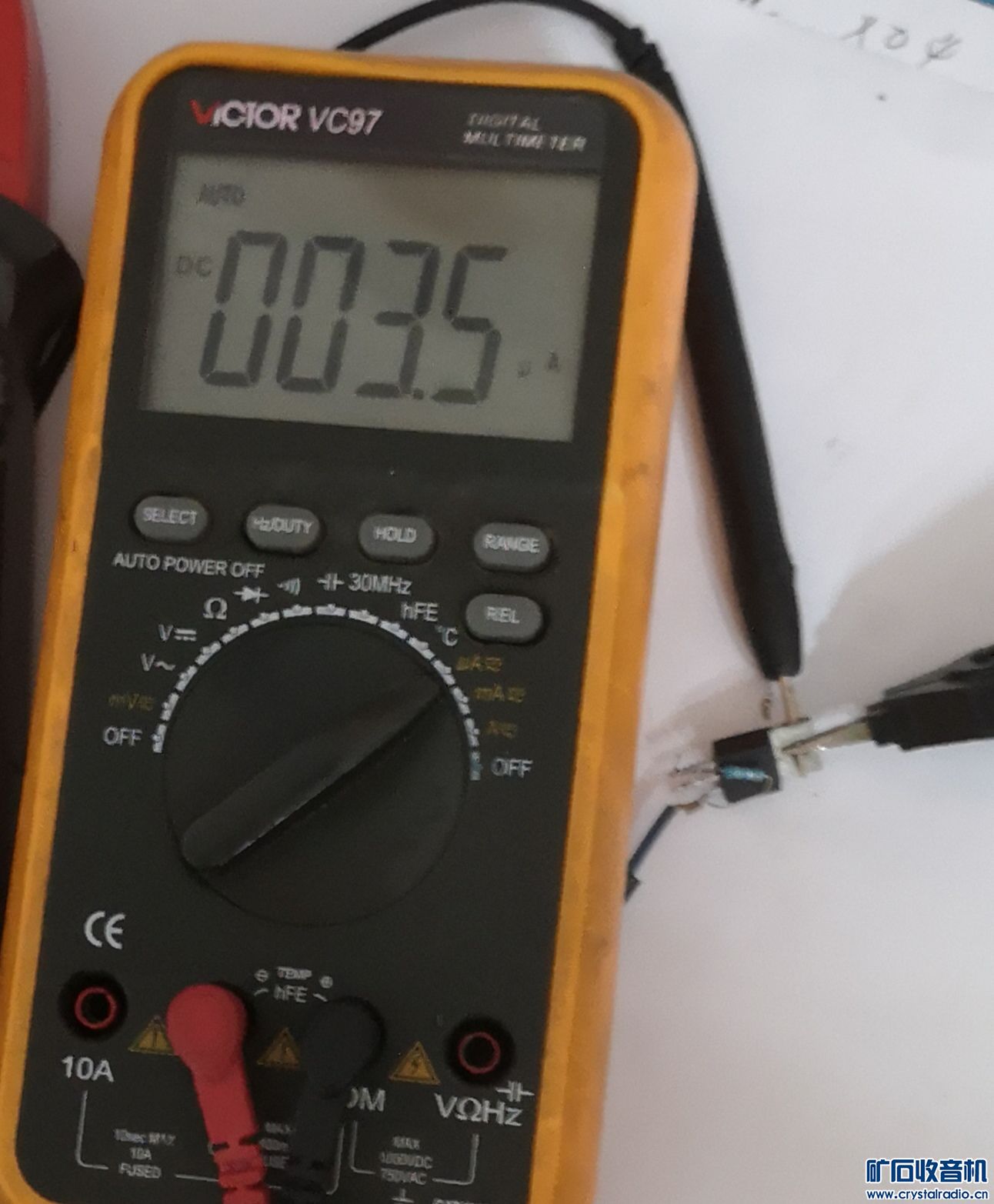

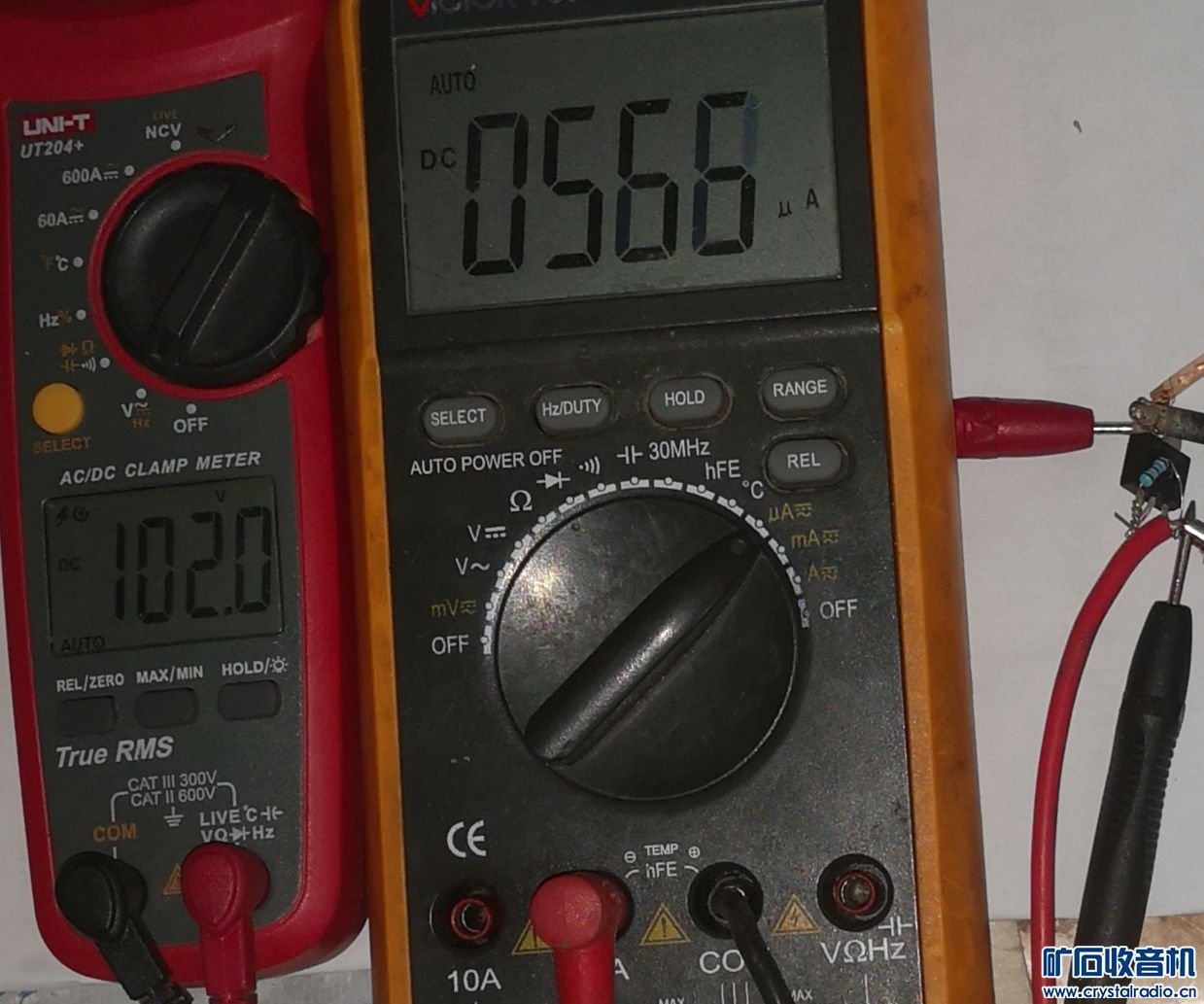

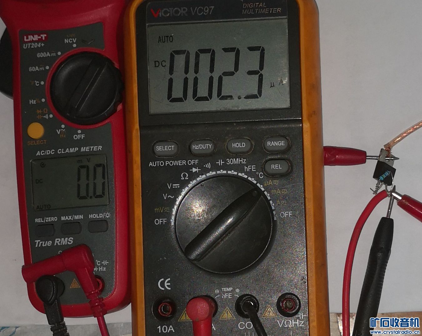

今天我分别用正常电压102V与击穿电压133V做了测试,体会到了MOS管的神奇,知道了自己认知的错误,xiaoduan坛友是对的。
(1)  102V电压下,30°漏电流小于0.1毫安我表无读数,热洛铁烫上去电流马上出现,一直到毫安级停止加热漏电流慢慢回落到无读数。这是负温度系数
          的表现。
(2)  133V电压下,30°漏电(击穿)电流近3毫安然后慢慢落到1毫安多就稳定,电烙铁加热后击穿电流马上变小(正温度系数),小至2.3微安到最小
          值,继续加热电流又会变大(负温度系数),大到毫安级停止加热,自然冷却电流慢慢回落到2.3微安后又上升。可见有个温度点是击穿电压的最大
          值,应该在200°以上。
102V常温,10.2微安几乎都是电压表的电流拔去电压表电流无读数
拔去电压表
加热,漏电流会升高
这图是133V击穿电压下加热见电流的最小值。
