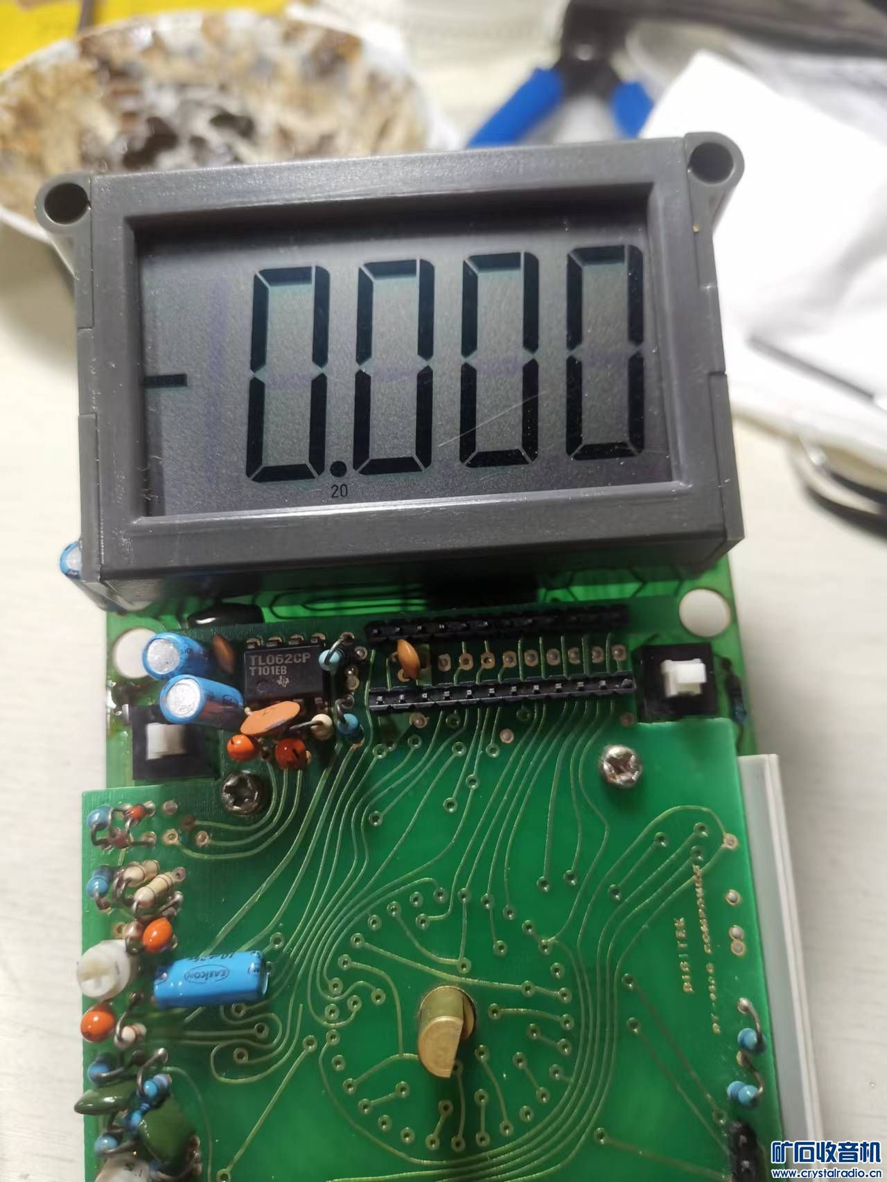

DT9203芯片输出金手指脚位1至12脚的脚位与脚距与DT930G是一致的,仅有芯片输出的16、17、18脚不能对应,这给代换提供了更加方便的条件,下图为DT9203的芯片输出脚和DT930G的图片。

在往液晶屏座里装贴好膜的屏前做好屏幕电极的首、尾两个电板的标注,把这两个定位电极点投射在屏座外,好定电极输出联线的位置,不容错位,另在没有装导电胶条前,从导电胶条孔处也把这两个点定出到孔口,再用直角尺从任一一点引线,让这两个点在同一条线上,证明电极的实际位置找准了。

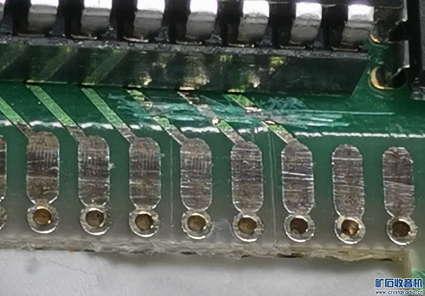

重点来了!!!装好屏后,将屏座往主板上初装比对,竟然主板输出第一脚到第十二脚与液晶屏的第一脚到第十二脚丝毫不差,仅芯片16、17、18三个公共电极定义不同,但主板的金手指输出16脚至20脚是空脚,正好利用这五个空脚改造完美对应屏幕的电极,下图一是切断芯板16、17、18脚与对应的金手指,图二是从主板背面用导线直接联上与对应屏电极相通的金手指过孔上。

   通过以上的折腾,终于可以试机!!于是,急不可待的装屏,见证奇迹的那一刻应该是毫无悬念正常吧?检查无误后,装电池,然后按下电源开关………

    换屏到此就算完成,最开始曾怀疑芯片带载能力变差引起显示屏出现问题,将芯片的接地射随块子TL062换了,没有解决问题,现在手上积累了这么多基于7129芯片的老表,于是买了五片高精度低温漂的电源基准芯片,买了十几个品种的精密10ppm温漂的电阻几百只,分别购了100k、120k、125k  2*6mm小型石英晶振二十来只,以及大量的电容,查阅下载了大量的资料和相关电路的数字万用表电路图,打印了上百张资料,更多的改造过程我将陆续上传,敬请大家关注,谢谢大家!

首先祝贺楼主修复成功;可觉得代价稍高:以前也修复不少数字表,前提是品相好内部用料比较好;楼主930表值得一修:看图片,液晶屏四周已属典型漏液,其结果就是漏划或显示不稳;直接找类似屏更换即可;这表使用厚膜分压电阻,稳定性和一致性很好。可提升改造7129振荡电路测量更稳。
