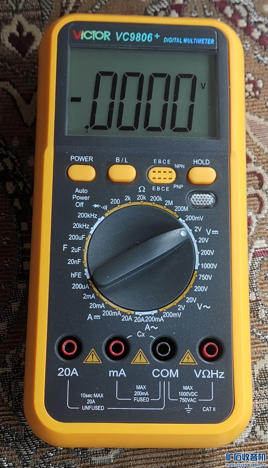

这块DT930G的显示屏出了问题,手上没有了合适的数字表,所以决定买一块UT61E+,但查询精度和这块930G表一样,所以还是放弃了,为了研究以便修复这块930G,还是在某鱼上选上了一块同芯片方案2008年生产的库存全新老表:ⅤC9806+,当收到使用才发现,没有比效就没有伤害!这表很慢,特别是200欧档,表笔短接,要六七秒钟才能稳定,且每次的底数都或多或少有差别,分开表笔也要三四秒钟才能到无穷大状态,200K频率档误差大,DT930G的芯片振荡频率经它测75k的是132k,200u电容档误差也大而且读数也不稳定,唉!!!买了它后我就踏入了摆弄4位半数字表的深坑!花费近千元!!代价不小,不过乐在其中,特别是把它给弄好了!了解了液晶屏的原理,7129芯片的原理图象印在了脑中,还学会了换偏光膜和背光膜,为修这块DT930而买下的十三块同芯片方案的问题,竟然全部给弄好了。

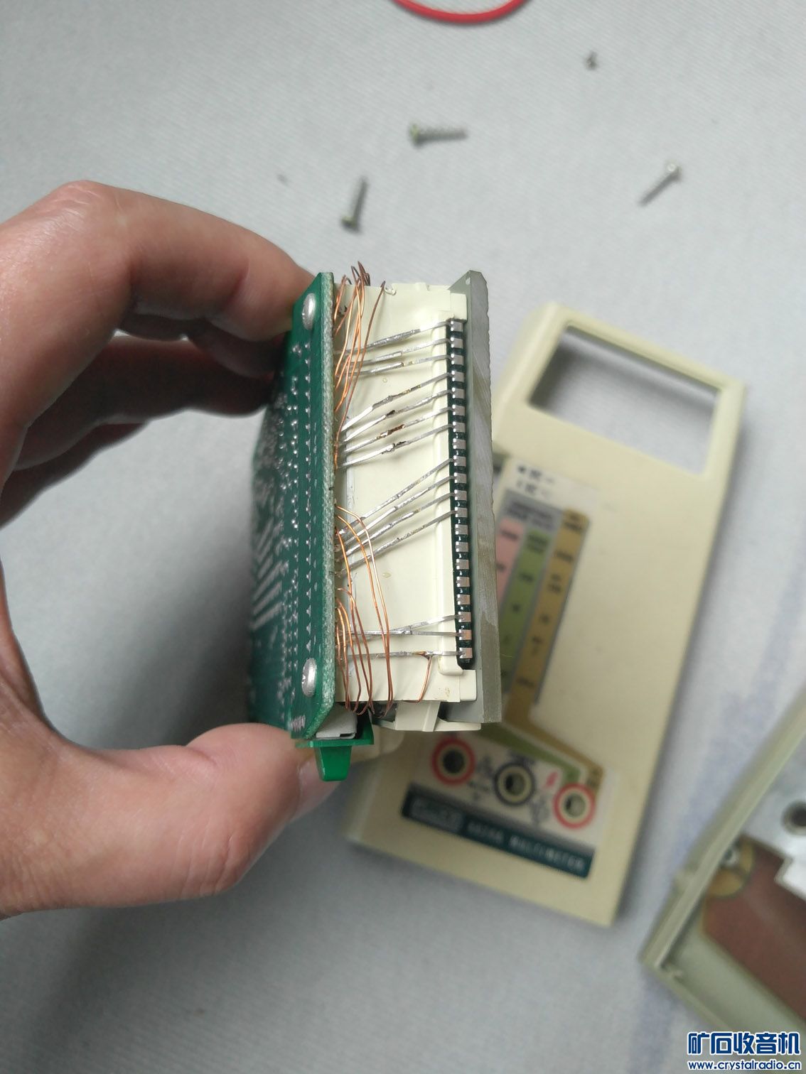

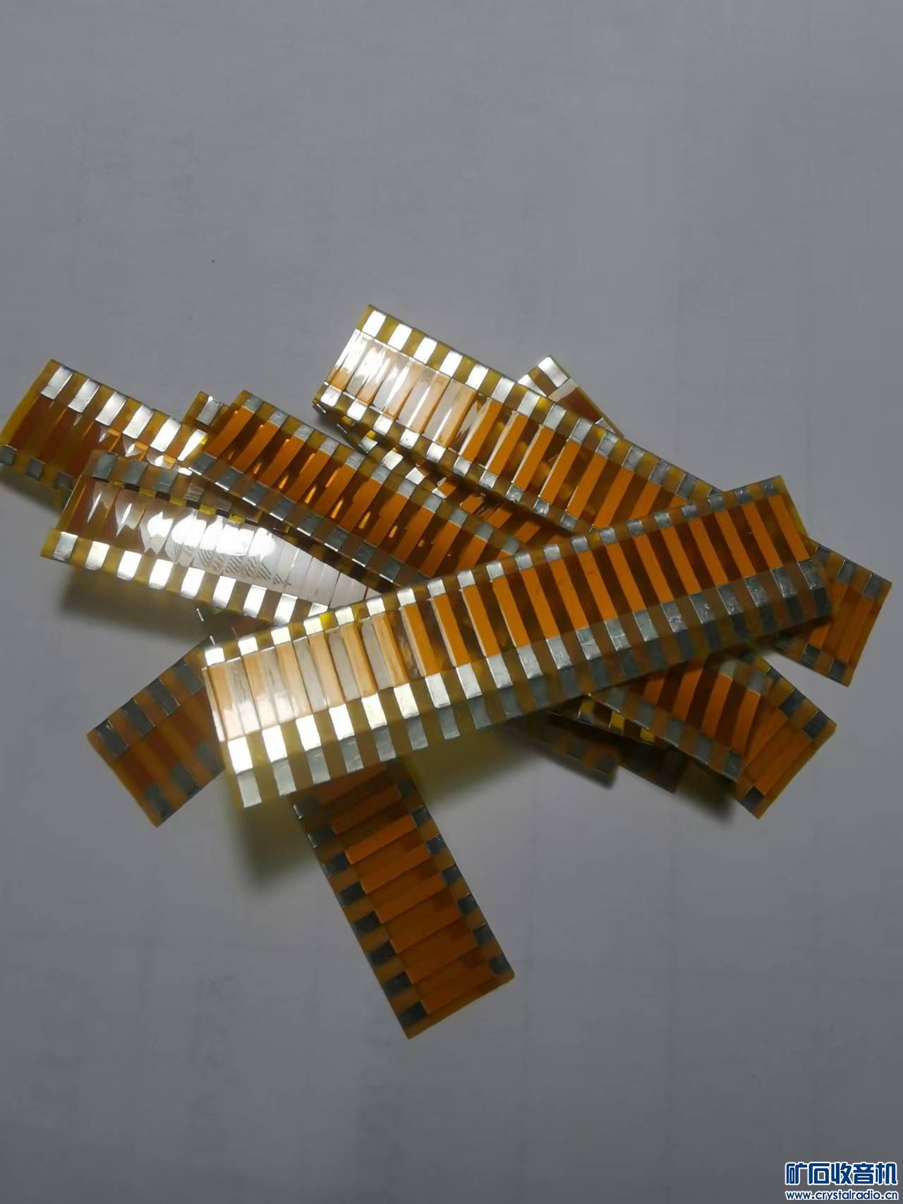

从那时起,就在网上搜7129方案的旧表坏表,一买就是十三块,有MY65四块,DT9203三块,DT930+折叠屏二块,UT39E二块,,UT56一块,VC9806+二块,这些表或多或少却有故障,价格25元至65元不等,一般是显示不稳定,不开机、显示屏显示暗等故障,这些表收到后经我清洁打理,都能恢复正常,为了修复这些表中的四块表显示屏暗的故障,又买了偏光膜、反射膜,前后花了五十多元,在这些表中发现DT9203的折叠屏最适合代换,尺寸和屏的输入电极极距与印板上的金手指脚距是一致的,都是2.54mm的,具备使用条件,选中了一块需要换反射膜的DT9203的屏,经换反射膜后决定用它,为了不改屏架,决定使用2.54mm厚度0.15mm的软排线作为转换头使用,于是在某宝下单花去二十五元买了一份20p的排线(一份十片)
这个软片做软联接引出线非常的合适,长度10mm的,可以调整成单面导电向上,压在导电胶条与金手指之间,导电面向上,绝缘面向下,这样就不影响液晶屏组件的安装和尺寸干扰,又引出了往液晶屏的输入线,引出后向上贴着上弯90度,就可以解决液晶屏的脚位与它相对应芯片脚的联接,解决使用原屏座却不能对应应接的电极矛盾。
 楼主| 发表于 2022-6-1 15:41:37 | 显示全部楼层
DT930G的液晶屏电极输出极,不同于其它表,它还有延伸输出过孔极,它从芯片第四脚开始到18脚一一对应,这对于改屏非常的有利也很方便。
 楼主| 发表于 2022-6-1 15:55:03 | 显示全部楼层
在数字表里,液晶屏一般不容易坏,为了一步确认液晶屏的好坏,专门做了一块与印板金手指一致和安装孔一样的小板,用引线直接焊在修好的表的芯片对应脚上,试一下液晶屏的状态,结果故障与原表是一样的,更进一步证明液晶屏是有故障的坏屏。

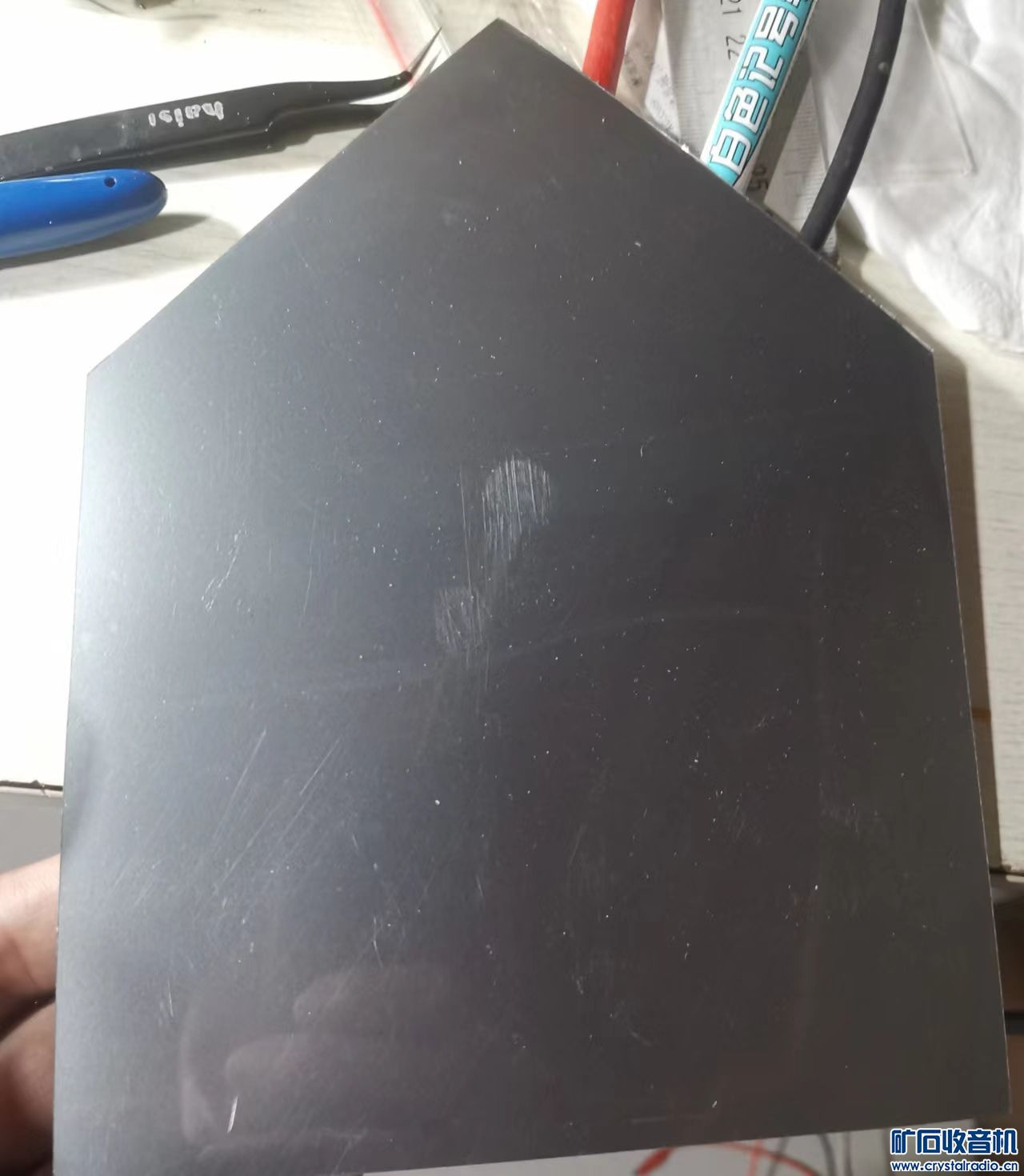

在决定使用DT9203的液晶屏代换,选用了所购四块中品相最差的一块,这块屏能显示但发黑,是反光膜失效所至,因此就要换反光膜,在换时没有拍照就在此简单的介绍一下,这个没有多少技术含量,就是需要细心,防止出现汽泡和清洁不彻底,也会产生点状无法去除的汽泡点,还有一点,我购的是带偏光膜的反光底膜,不是单纯的反射膜,这块屏面膜没有问题,在换之前,撕去原反光膜后还有底偏光膜要撕去,注意撕的时候一定要小心,不要拉裂屏或掉地上!完后用酒精洗去留在玻璃上的残胶,在贴前一定要选好角度,反复调整,选好最黑和最亮的角度,做好标线,就能找到最佳的角度线,再裁切与显示屏一致的反射膜,在此之前花了三十来元冤枉钱,买了两次制作灯箱的反射膜和贴玻璃后银色反光膜,结果不行,才买了这款专用后段码液晶屏反射膜,才告成功,共用去八十五元,只是感觉这款反射膜偏暗,不过效果感觉还是很好。图片是换了三块液晶屏剩下的反射膜。
