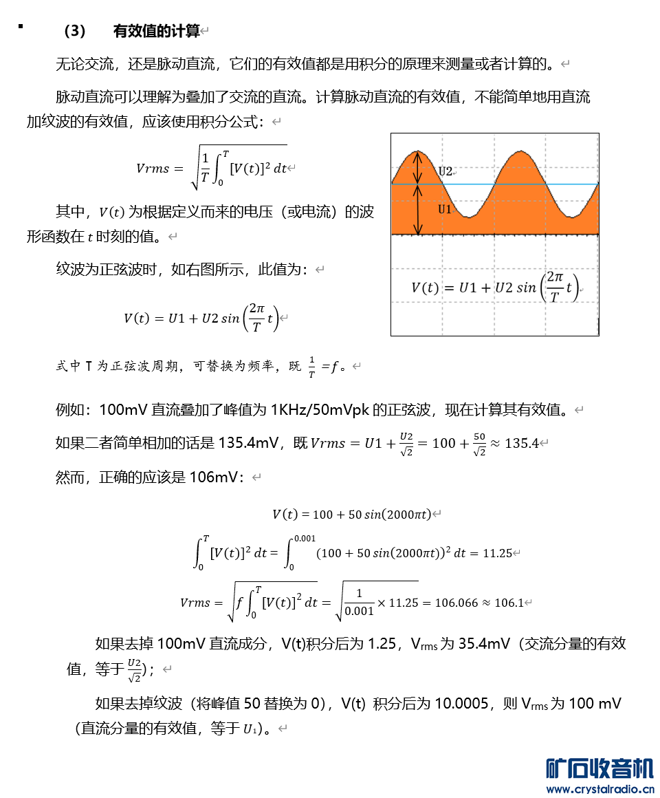

平均值有两种,算术平均值、绝对值平均值。
若不整流,指针表只能“求”出算术平均值(然后统统按正弦波折算成有效值反映出来,折算的事儿是标尺做的);
整流后,就相当于将负半周的负号去掉、再“求”平均值。
所谓“求”,就是小鬼头老师说的 “按什么值响应”,个中机理,打个不恰当的比方:翘翘板式的天平要在停稳之前读数,可以按照指针左右摆幅的中间数估算,这个中间,就有平均的意思,而且是算术平均值。
当驱动指针的电流的频率(包括脉动直流的波动频率),超过了指针表测量机构的反应后,指针就处在一种“平衡状态”,这种状态,等效于用算术平均值电流来驱动。
以上,都是我瞎琢磨的,没什么理论依据,也没做实验验证,仅供楼主参考 ,大家交流。
但 “平均值是求图形面积” 这个说法不对,面积的本质是积分,而积分是有效值的算法
脉动直流的有效值,也必须用积分来计算。
我曾认为脉动直流的有效值,就是直流分量加上纹波的有效值,后来发现错了,当时还写了笔记。

这个您说对了,还真就是纯数学问题,想弄明白就绕不开,否则就弄不明白
就上面这个积分公式,当时我还上网重新学了高中课程 ,当然,现在又忘了。
