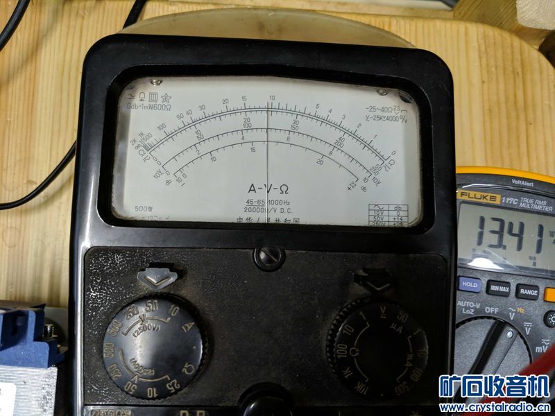

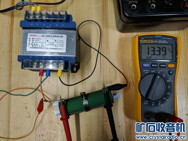

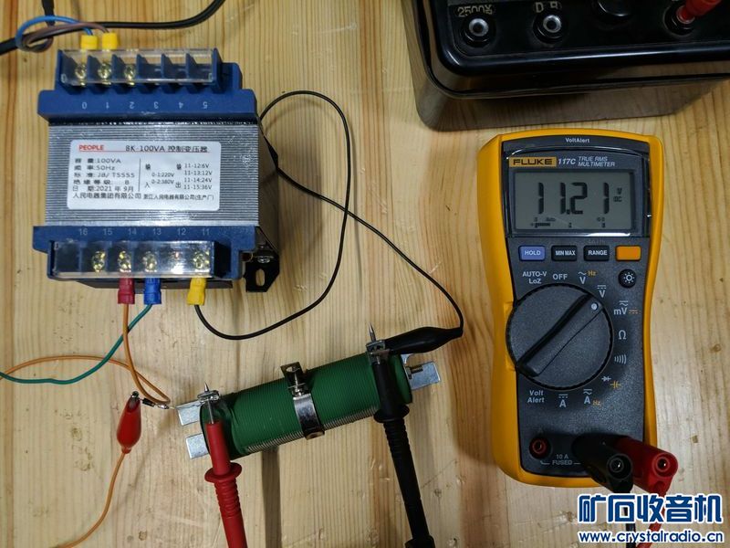

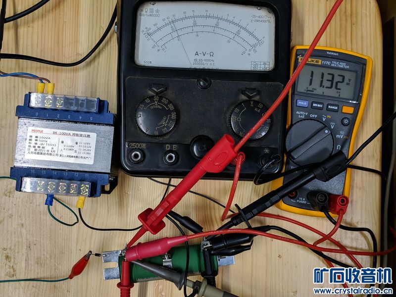

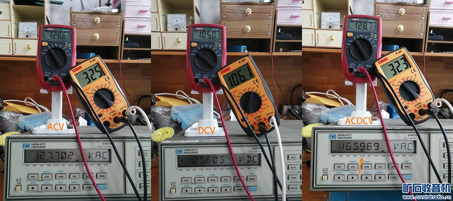

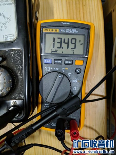

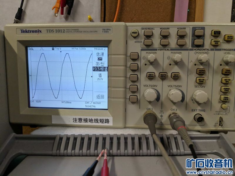

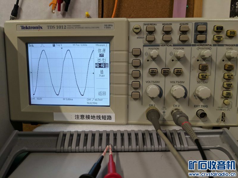

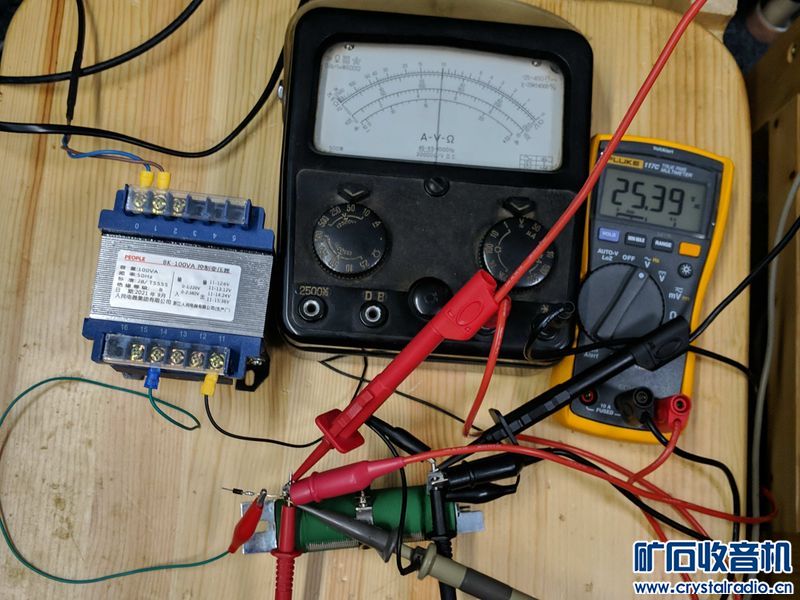

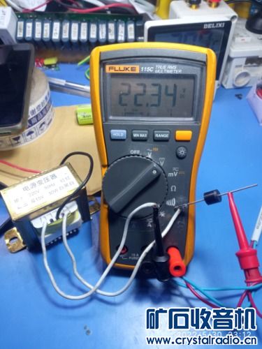

测试方法1,先拿交流电做测试.
1,用一个变压器将220V变成24V.(主要还是考虑安全)

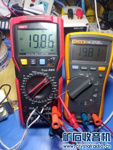

2,接500型指针表,117C数字表,34401A台表,观察他们的测试区别

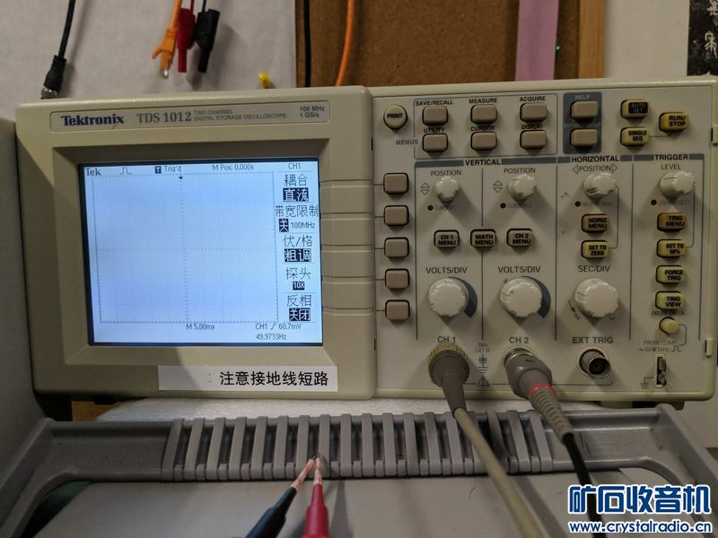

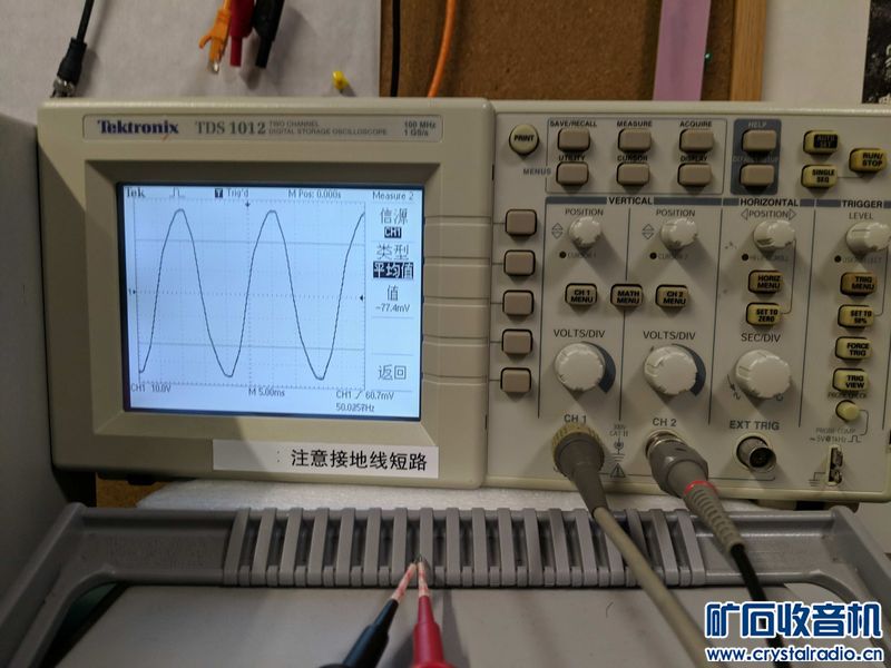

3,接示波器,利用示波器的MEASURE功能,求 平均值 ,峰峰值,均方根(有效)值.
示波器自始至终都是直流耦合.
测试开始
看到500和117C的.
这里接了个100R的电阻作为负载.

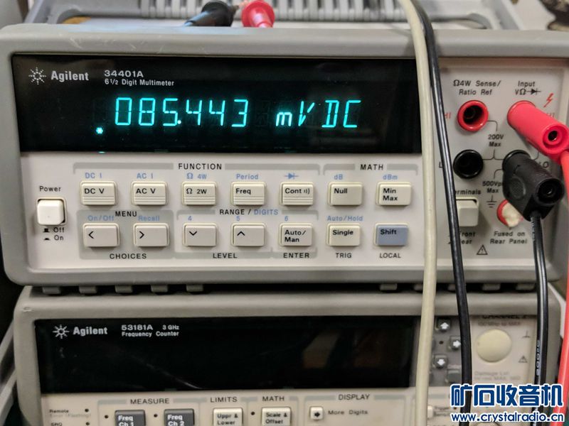

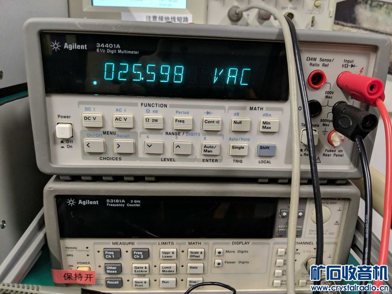

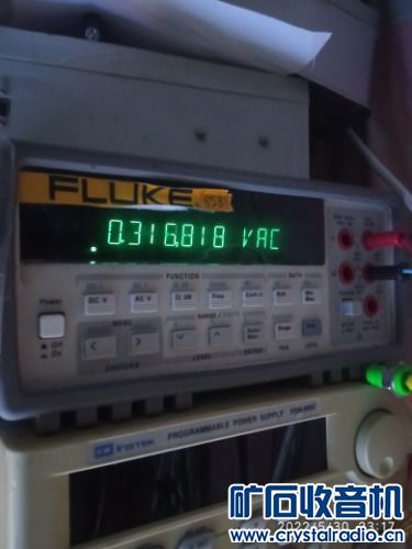

34401A
 楼主| 发表于 2022-5-30 22:37:52 | 显示全部楼层

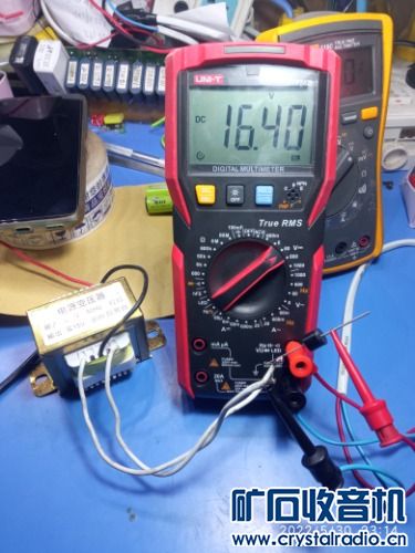

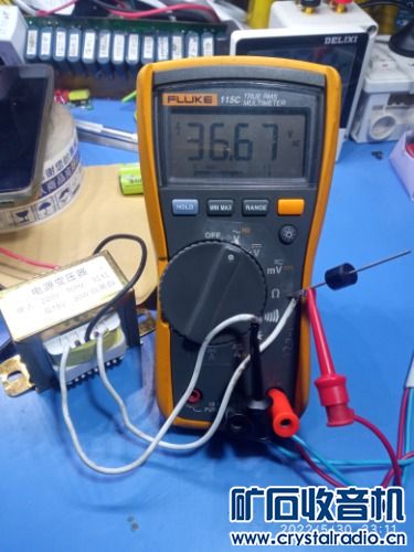

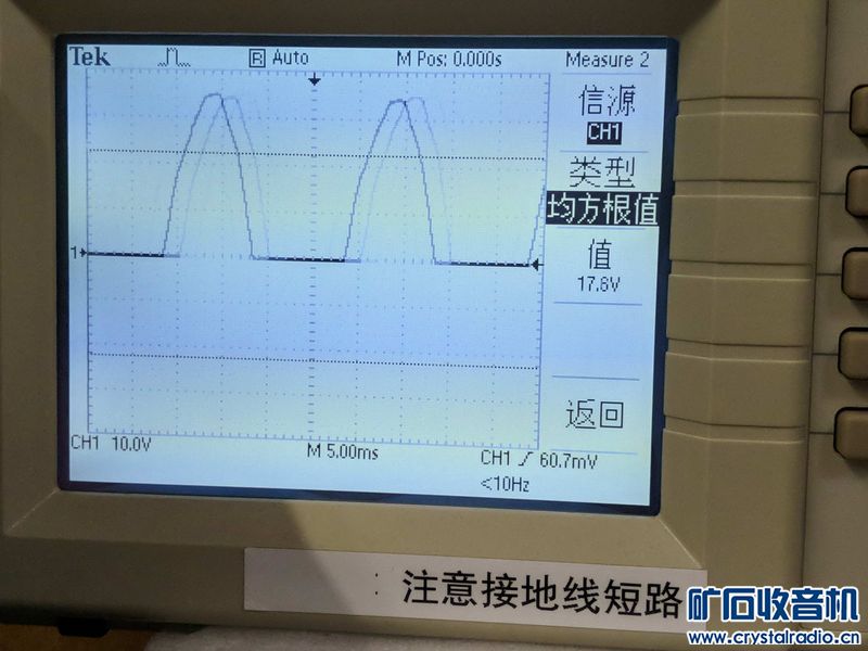

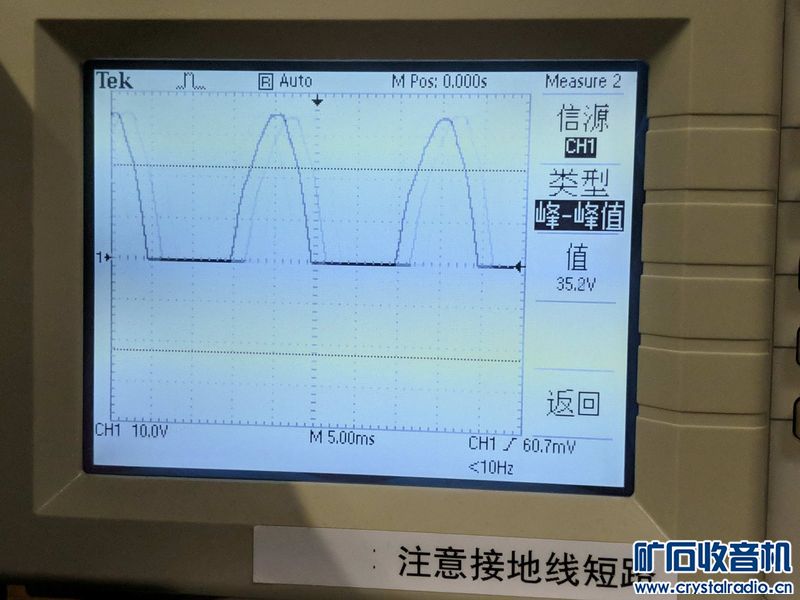

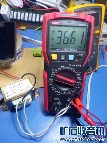

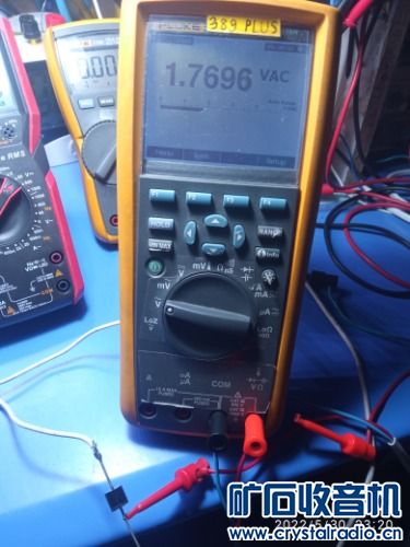

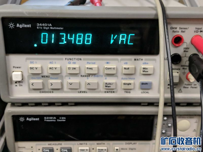

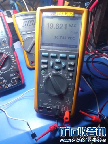

测试2,串接一个二极管,不接滤波电容.
先将表打到直流电压档
注意左侧那个二极管,串进去了.
34401A的奇怪显示,应该是这个表把半波作为一个交流波形来识别了.
将表打到交流档位:
这时候34401A显示的倒是看起来靠谱多了.
 楼主| 发表于 2022-5-30 22:38:42 | 显示全部楼层

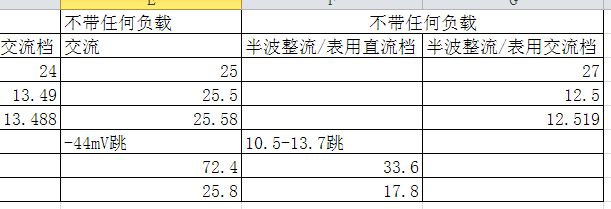

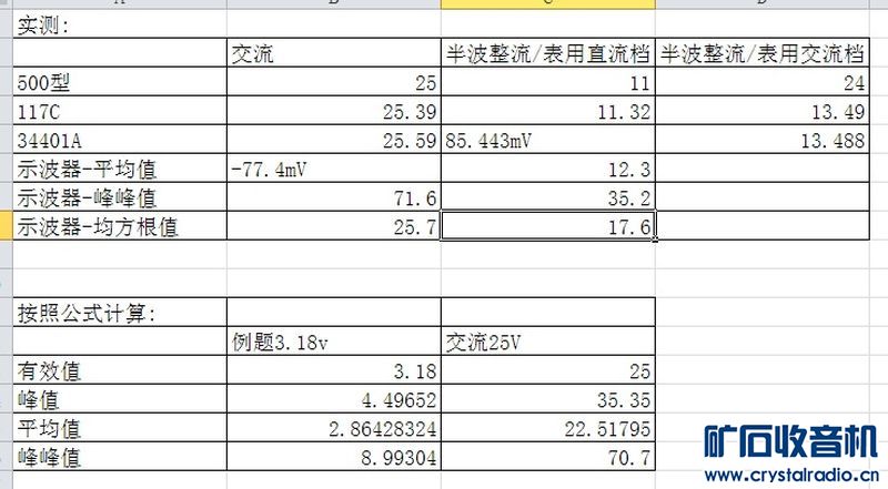

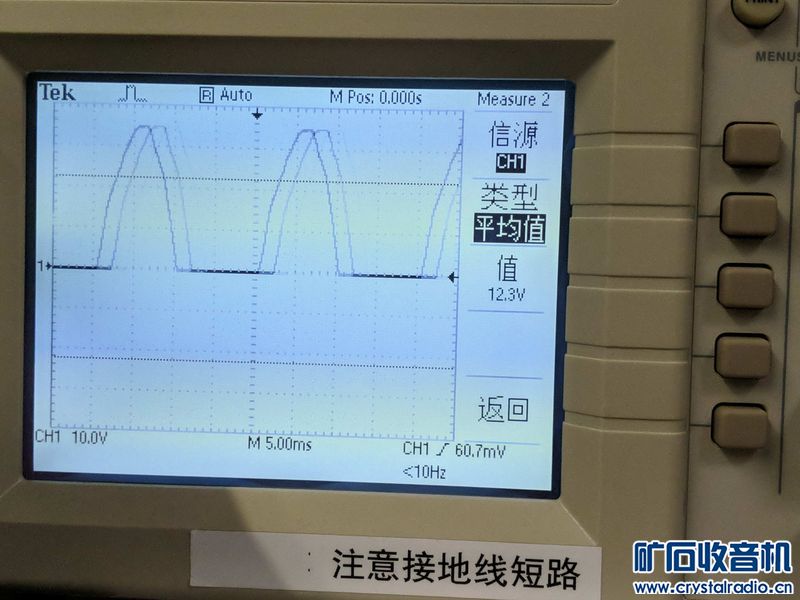

我把测试结果做了个汇总:
看图说话:
标准正弦波:
1,对于标准正弦波,示波器测出来平均值接近0.平均值就是书上说的,对于正弦波正常的平均值就是为0.示波器有显示,是因为这个波形吗?不太正弦了.
但是按照正弦波的常用表示法出来应该是 25*1.414*0.637 =22.5
2,3块表测试正弦波,都是有效值.其实对于模拟指针表,他测试的是平均值然后换算,还是直接测试的是有效值,我还弄不清楚.
这个有哪位帮忙解答下,我理解貌似有有效值,因为有效值是从做功角度看的,交流电被万用表内的二极管整流,推动线圈运动做功.但有些说是平均值,我搞不清楚.
3,为了对比测试结果,我表下面又按照书上的公式计算了下,发现对于正弦波来说,普通仪表的测量都是没问题的.
半波:
1,对于用直流档,万用表出来的既不是平均值,也不是有效值,34401A还应该识别成了交流波.我相信再换不同的仪表结果可能更加不同.
2,那么用示波器的结果可以相信吗?
这个我不知道,因为要了解示波器的原理才行.
a,从示波器测试的 峰峰值看这个是准确的,二极管削掉了一般,峰峰当然少了一半.
b,有效值应该也没问题.2个半波做功加热电阻,现在削到了半个波,发热少了一半,有效值减半,当然没问题.(貌似论坛以前有人讨论过这个问题)
c,平均值,这个挺难的.不会了
平均值这个问题,还是等别人解答吧,我不会了.对于半个正弦波来说,应该就是求那个半个波形的面积?貌似示波器就是这个方法.
补充:
对于 b 点,我说错了,
更正如下:
现在削到了半个波,发热不是少了一半,而是原来的 2^0.5/2 倍,所以有效值是原来的 2^0.5/2 倍,你的示波器显示全波峰峰值 71.6V,均方根值 25.7V,半波均方根值 17.6V,其实是正确的,因为你还得把整流二极管的压降算在内
由11#楼 washu 指出,在此表示感谢. 自己读书不认真,然后忘的又快,努力改正之.

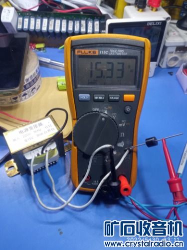

发表于 2022-5-30 22:56:22 来自手机 | 显示全部楼层
表不要并联测试,你单独测试看看117的结果

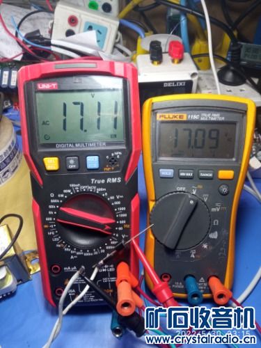

 楼主| 发表于 2022-5-30 23:02:25 | 显示全部楼层
半波整流状态
直流档位
交流档位
测试结果同上表,这点小浮动正常,老楼顶楼,进户线只有4平方,电压变化大,尤其这个点了,因此这点浮动可认为相同.
这个测试环境我还没拆,大家有更好的测试方法,我可以试试.
感谢!
 楼主| 发表于 2022-5-30 23:26:13 | 显示全部楼层
发现幺蛾子了,不带那个100R的负载又有变.
测试图不帖了,上结果
1,不带任何负载和带负载,对交流来说基本没变化.
2,对于直流不带负载
a. 500表量的反而更高了,我觉着这个可能和他测量原理有关.
b. 数字表测量的不带负载,反而电压更低了些. 难道我这个负载还是个电容不成? 绕线电阻有点电容,也不大啊. 不好理解.
c.示波器求平均值在跳,从13.7甚至更高点,跳到10.7 .
d.示波器求峰峰,还差不多.
总之,学识浅薄,分析不了这个事. 欢迎各位师傅指教.
发表于 2022-5-30 23:26:21 来自手机 | 显示全部楼层
我的115单独测量跟理论计算值有明显差异!并联后就对了!
另外34401和289的交流档是测不出交流分量的!实际上很多万用表,尤其是高端点的表。比如福禄克和国产高端型号!测量半波整流都会有这种情况!
个人认为测这个没有意义,假如你用交流档测出个结果,那你可能误认为是交流信号,而实际上他是直流,脉动直流。

发表于 2022-5-30 23:44:09 | 显示全部楼层
ssffzz1 发表于 2022-5-30 22:38
...有效值应该也没问题.2个半波做功加热电阻,现在削到了半个波,发热少了一半,有效值减半,当然没问题
现在削到了半个波,发热少了一半,但有效值是原来的 0.5^0.5  倍,你的示波器显示全波峰峰值 71.6V,均方根值 25.7V,半波均方根值 17.6V,其实是正确的,因为你还得把整流二极管的压降算在内
btw. 所以有效值为和又叫均方根值,你看周期少一半(0.5),有效值是方根 0.5^0.5
使用市电的话,整流二极管压降影响较小,结果和理论计算值趋于一致,当然,你的波形肉眼可见失真也是个问题
