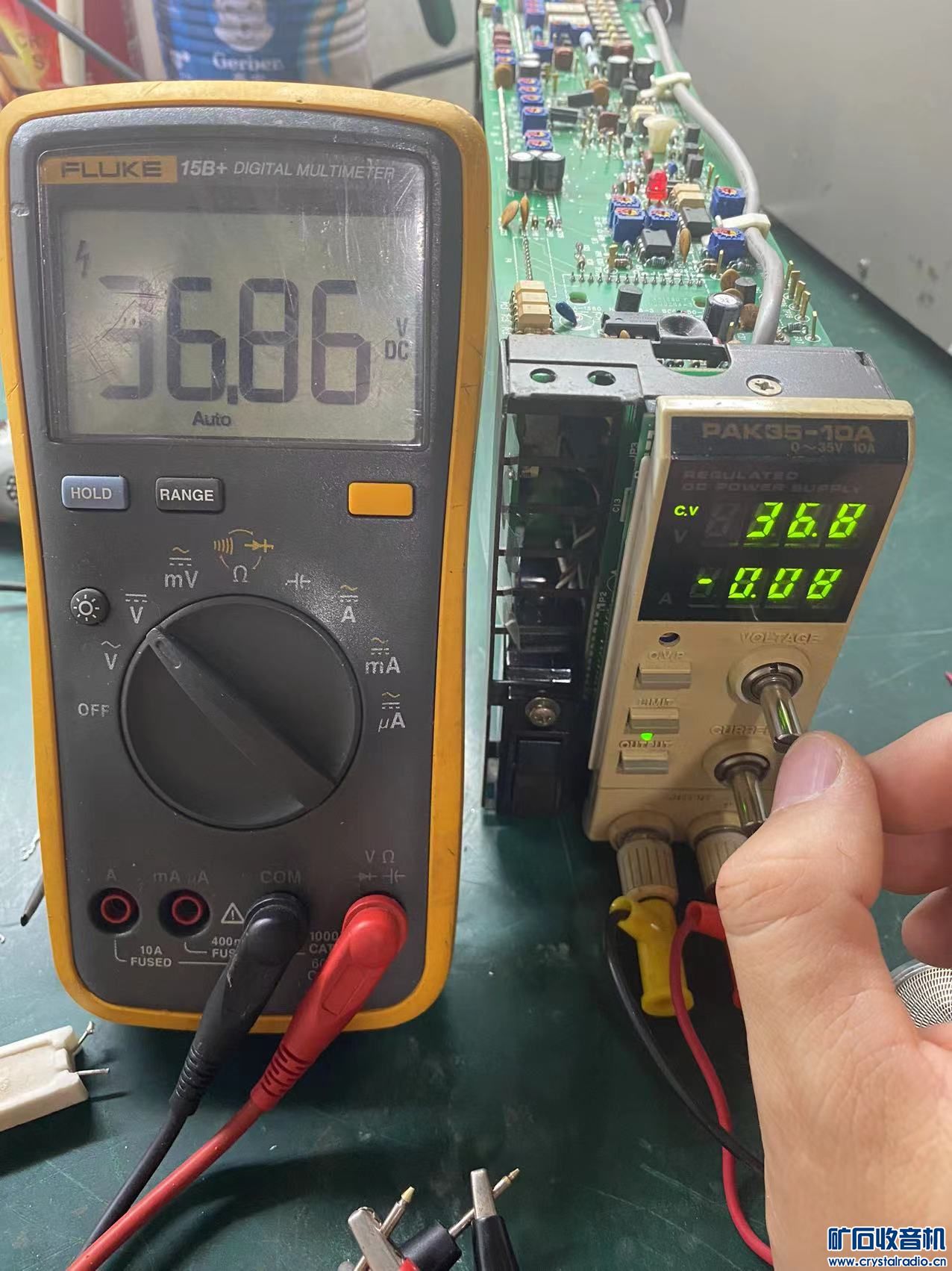

求助菊水PAK35,电源校正及电流不归零
发表于 2022-6-11 10:48:06 | 显示全部楼层
传统串联式稳压电源输出不对,主要看电压基准(稳压管或TL431之类)和闭环反馈(运放)。
老电源电位器大多接触不良(电压稳定性),还有温度稳定性(温飘),现在不换以后也要换。
还有一个问题要注意,就是电解电容是否干枯。

 楼主| 发表于 2022-6-11 23:13:17 | 显示全部楼层
xzcpj 发表于 2022-6-11 11:03
前面板估计只是数字电表,如果是单片机不会用两个,记得以前摩托罗拉出过MC1443X之类的数字表IC。
看调整 ...
是的,用了两个MC14433.非常感谢您的建议,及大家的思路。终于找到问题原因,调节电压保护的电位器坏了,真是不容易呀!目前电流电压全部正常了,哈哈 上图给大家看看成果,再次感谢论坛及各位高手的指点
5V电压输入
5V电压输入
2A电流负载
2A电流负载
最高36.8V输出
最高36.8V输出
