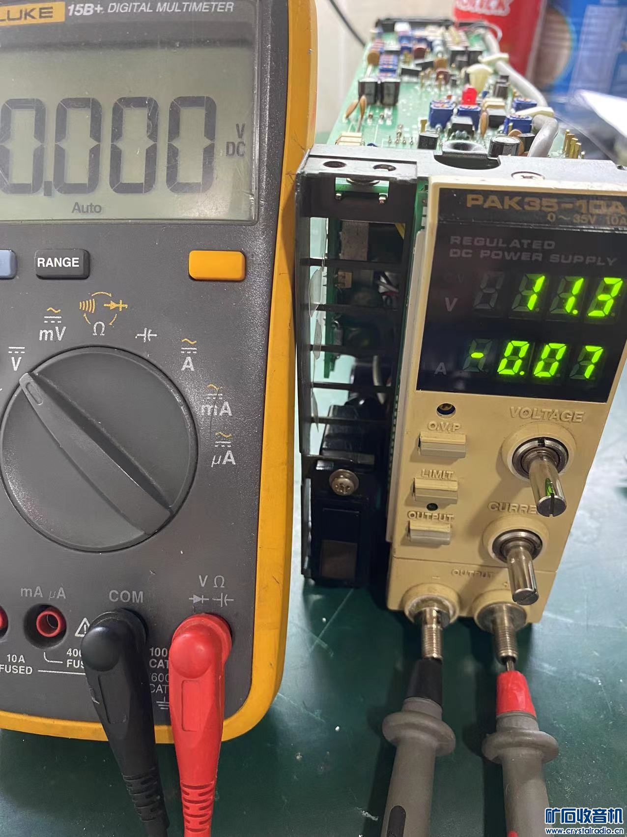

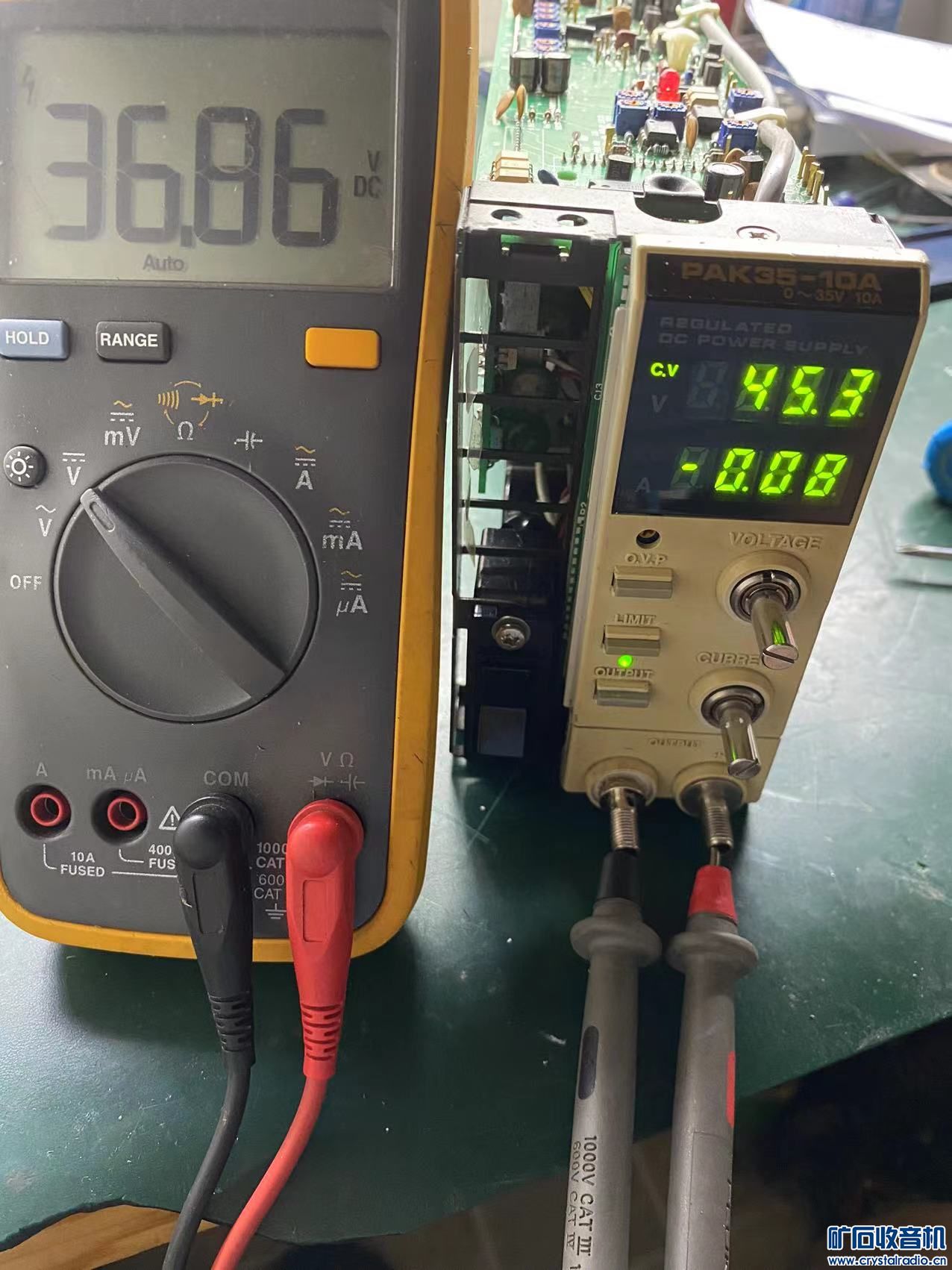

目前可以确定,正常空载的时候输出电流0.8-1.0A之间变化。应该和校准没有关系,求高手进来指点一下,需要拍摄那些部分照片都可以,再次感谢!

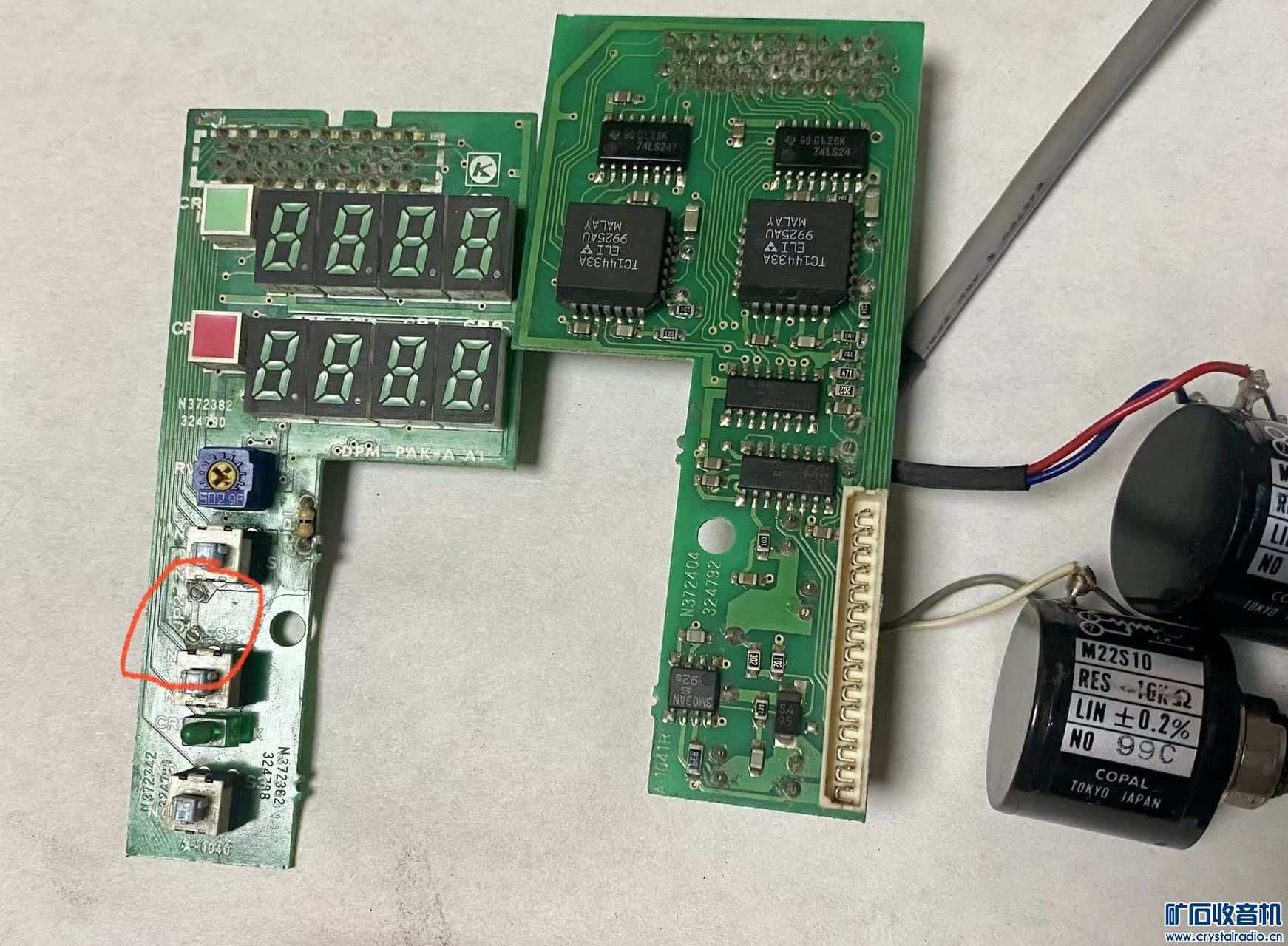

发表于 2022-6-7 10:36:30 | 显示全部楼层
ambitious988 发表于 2022-5-30 13:33
目前可以确定,正常空载的时候输出电流0.8-1.0A之间变化。应该和校准没有关系,求高手进来指点一下,需要拍 ...
第一张图和最后一张图的可调电位器,全部换新,最好用精密多圈,标注CC的应该和电流相关,标注CV的应该和电压相关,串个数字表调整看看,重点看看最后一张图的微调,是不是数字表头调零的。

第一张图和最后一张图的可调电位器,全部换新,最好用精密多圈,标注CC的应该和电流相关,标注CV的应该和 ...
感谢指点,目前没有找到这种精密电位器。最后一张图中的电位器是调整电压保护上限值的,准备换掉,电路比较复杂还没研究清楚,谢谢!

 楼主| 发表于 2022-6-10 14:58:06 | 显示全部楼层
最新调试情况更新,把前LED显示板子上的JP2短接后电流不归零,把Jp2短接去掉后电压不归零,但是电流又好了。显示电压比输出电压高很多,请问一下大家谁有这个电源,可否帮忙拍张清楚的前面图片看看,谢谢!
