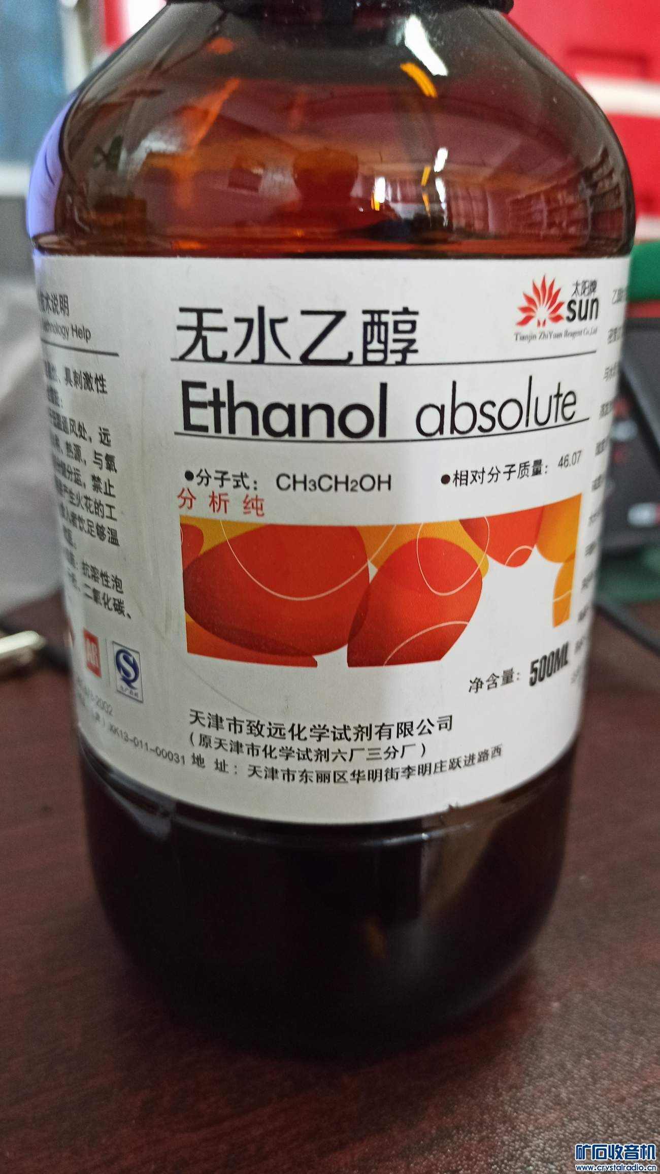

哪里可以买到无水酒精?

发表于 2022-5-29 21:36:35 | 显示全部楼层
xjw01 发表于 2022-5-29 20:50
制作精密的电路,尽量不要用化工店的那些东西。挥发后有残留。
比如,用香蕉水洗HP34401,那么HP34401将 ...
香蕉水是油漆工用的稀料,纯度肯定不咋样,化工店的无水乙醇至少是分析纯,反正我用来洗东西没出过问题。
论坛上收的旧仪器,如果里面不咋邋遢我一般不多余去洗,但如果很邋遢,我一般是(趁天气好)用自来水洗刷刷,然后曝晒,包括高位表,源,LCR 等等,然后就是电脑,都是水洗大法,我没用有机溶剂洗过商品仪器设备的 PCB。
什么时候会用酒精?那当然是自己焊的 PCB 阿,矿坛都知道我焊接的水平,不用酒精洗怎么行
化工商店 找实验乙醇 即可 大概1瓶 520ml 6元钱 棕色玻璃瓶
买了不下30多年 用掉少说也有30多箱子 清洁开关 电位器

发表于 2022-5-30 08:24:28 | 显示全部楼层
工业酒精就是里面乙醇含量不纯,有一些杂质,其中包含了甲醇,也就是木精。木精喝了会中毒。
发表于 2022-5-30 09:20:27 | 显示全部楼层
quexing 发表于 2022-5-28 17:21
知道。甲醇叫工业酒精,有毒不能吃。前几年不是经常有酒精中毒吗?就是不法商人用工业酒精【甲醇】用来 ...
甲醇与乙醇差别太多了,工业上大规模应用的,一闻就有非常明显的区别,怎么会分辨不出来呢?我们这边产线经常使用的,腐蚀性也是天差地别的。
发表于 2022-5-30 10:48:42 | 显示全部楼层
去药店买医用95%就行了,那点水对配置松香溶液影响不大。

发表于 2022-5-31 19:59:27 | 显示全部楼层
近日看到一种简单的提纯方法:有水酒精(药店里容易买到的75%)里加入无碘食盐,搅拌充分溶化到还有盐颗粒剩余为止。静止一段时间后,上层的就是无水酒精,盐水会留在下层。
因为目前尚有95%酒精库存,这个方法我还没测试过,只能买到75%酒精的朋友们试试看如何?
