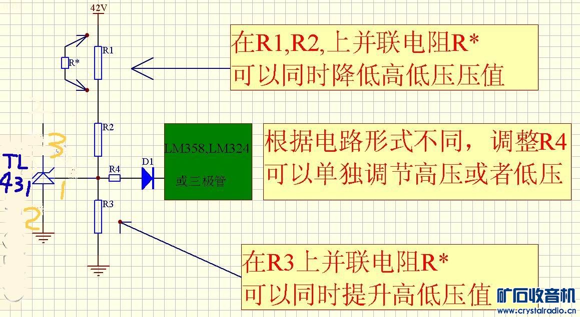

 楼主| 发表于 2022-5-28 10:17:59 来自手机 | 显示全部楼层
226291 发表于 2022-5-26 22:40
今后更换铅酸电池后,一定要记得调整充电器的高恒压值,2.35x6x4=56.40v,高于这个值夏天很容易多失水。
师傅再详细说说怎么调整充电器电压?
发表于 2022-5-28 11:35:31 | 显示全部楼层
刘汗 发表于 2022-5-28 10:17
师傅再详细说说怎么调整充电器电压?
