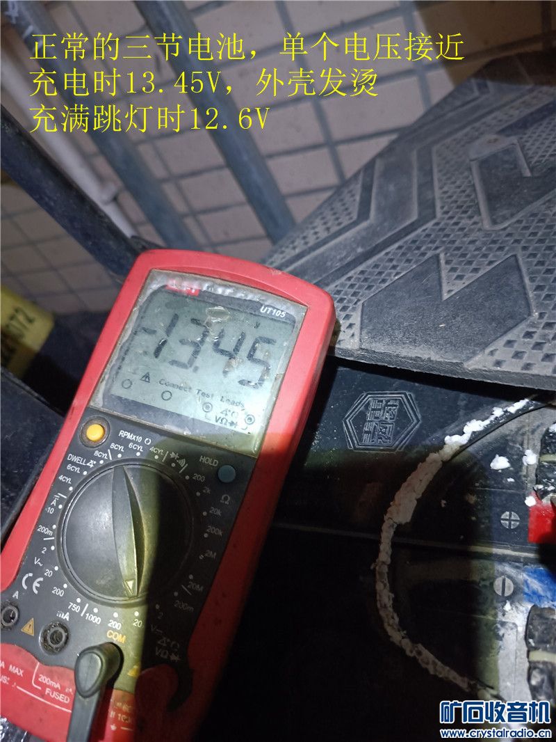

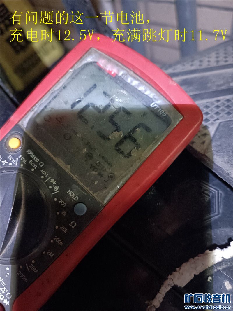

48V12A的电池组,里面4节电池,3节的电压相近=12.6V,第4节电压偏低=11.7V,现在充电时电池外壳发烫,我记得上一次的4个电池,也是其中一个坏,最后的结果是全部怀孕大肚子。
百度上说的经验是最好4个电池全部换,但最近钱包干枯,思索着,可能只坏了一个,能不能有什么折中的方法,修复坏的那个或者只换坏的这个呢?

大概率电压低的那一只还好,其余三只都是缺水了,加点蒸馏水(不超过10ml),可以维持一阵子。

没坏的测内阻,然后去维修店单独换一个旧的
发表于 2022-5-26 17:52:05 | 显示全部楼层
如果用了比较久的,去换个旧的凑合,不然肯定会都弄坏的,没有均衡,坏的那个电压低,别的久高,然后就都坏了,所谓的修复液,我是不太信的

这节(块)电池不能用了,不要相信修复液,找修电动车的求一块旧的,电瓶周边鼓包的不要。切记!!电压与你其他的相同。

忽悠人,哈哈。其实很多人也都忘了铅酸电池串联的一致性问题。经常是一个出问题。电压拉低,总电压就显示没电了。。。单独对这个电池,进行充电放电,看看能不能恢复。修复液,治标不治本吧,是增加不了多少电量的,只能短时间用,骑时间长了,一会儿又没电了。不持久,是不是像伟哥啊。
