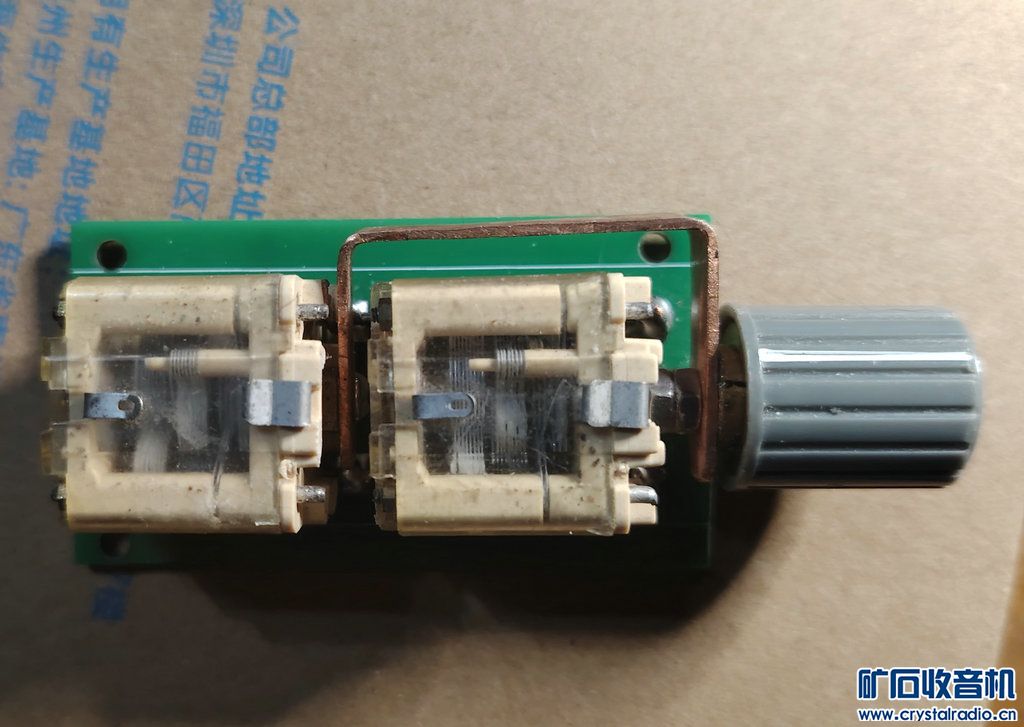

自制了一个塑料介质四连可变电容器
 楼主| 发表于 2022-5-27 13:18:31 | 显示全部楼层
刚才,把这个四连可变电容器安装进宝石4B2的机壳里,正正好好!

 楼主| 发表于 2025-2-28 20:32:23 | 显示全部楼层
最近翻出过去制作的塑料介质四连可变电容器,原来用的是洞洞板做底座,比较粗糙。稍微改进了一下,到嘉立创打了几张简易的板子底座,换上去比之前的像点样子了。内容大同小异,还是发在老帖子里吧。新制作的这个四连,容量为345P*4,既可作为三连使用,也可做四连用。
