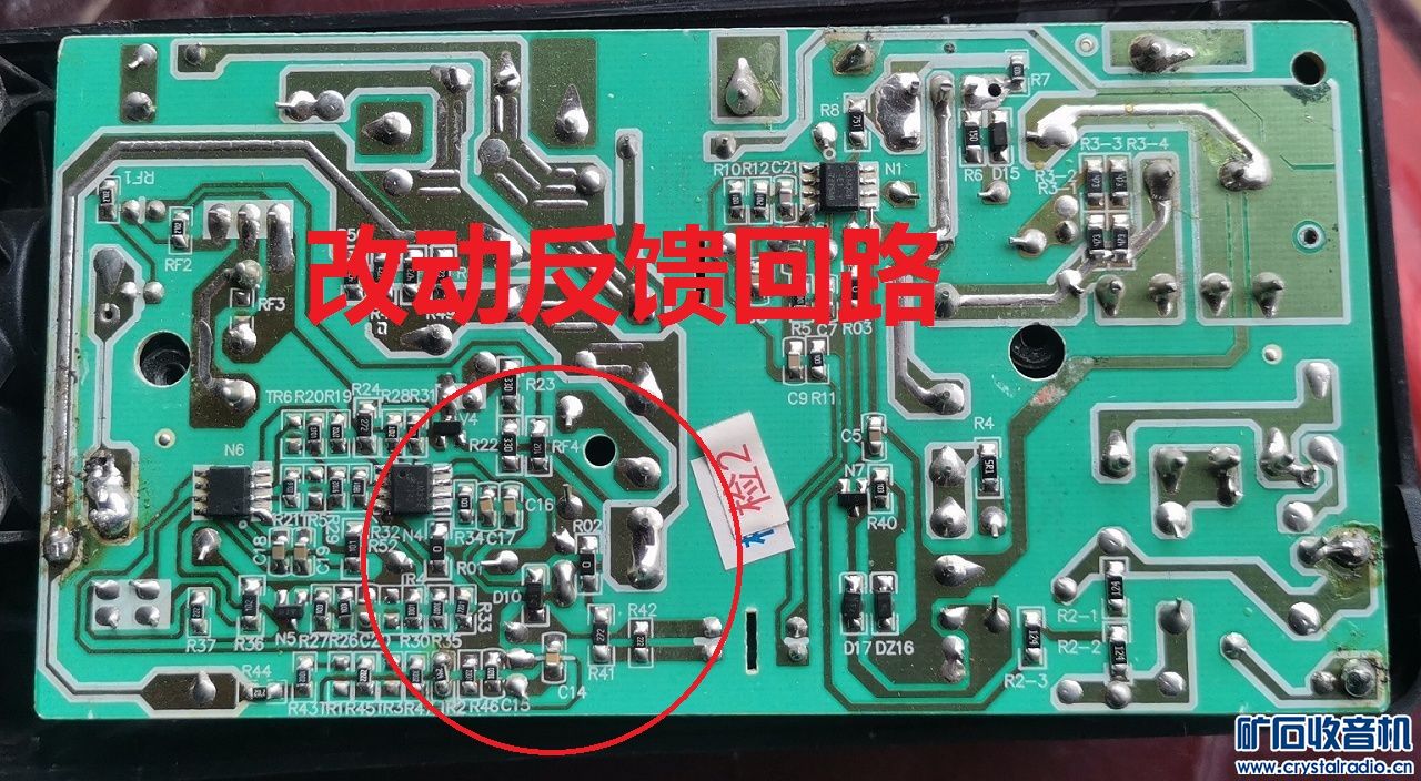

楼主: zgjxfdl
这个60V充电器怎么改成12V
 楼主| 发表于 2022-5-26 20:36:45 | 显示全部楼层
jckm 发表于 2022-5-26 12:31
不增加电流改取样电压即可,造成驱动芯片供电不足而打盹可将辅助绕组穿饶几圈。
像这样的最大能充多少安的蓄电池
 楼主| 发表于 2022-5-26 20:38:45 | 显示全部楼层
三大属相 发表于 2022-5-26 12:42
充电器电压一般都在一个国定电压下,如果要在很小的电压范围内改造也是可以的,改成电压变化太大的,要加入 ...
想改成充电14V左右,满了自停
 楼主| 发表于 2022-5-26 20:39:29 | 显示全部楼层
amo 发表于 2022-5-26 19:55
想发挥它全部功力,得改减少次级绕组匝数
只是玩玩,可以改反馈电阻
就是不会改呀
 楼主| 发表于 2022-5-26 20:41:54 | 显示全部楼层
w4589 发表于 2022-5-26 20:13
准备好烙铁风枪吸锡器松香焊锡吸锡带,然后拿起手机下单买个12v的充电器
开个玩笑
首先该开关电源部分, ...
12V-90AH(660CCA)的蓄电池充电要多大电流
发表于 2022-5-26 20:55:05 | 显示全部楼层
9安

有动手能力的话,可以考虑,否则,还是省点力气吧。
发表于 2022-5-26 21:53:54 | 显示全部楼层
zgjxfdl 发表于 2022-5-26 20:36
像这样的最大能充多少安的蓄电池
你这个是充20安时电瓶的,充12伏也是针对20安时电瓶。当然充容量更大电瓶也不是不行只是充电时间大大延长。
发表于 2022-5-27 06:42:14 | 显示全部楼层
改反馈回路。。。
这是改过的高手

太简单了,找二个几毛钱的旧电源板
发表于 2022-6-15 15:21:06 | 显示全部楼层
重新绕变压器才可以
发表于 2022-6-15 15:31:38 | 显示全部楼层
不值得折腾,买一个吧!
发表于 2022-6-20 12:44:05 | 显示全部楼层
能问出这样问题的人,都不要折腾了,参数改变过大之后最大的问题就是效率和稳定性下降。
12V 也不是什么稀有电压,要多少 A 的都有卖。
发表于 2022-6-23 15:10:39 | 显示全部楼层
如果只是用12伏,不如每一个
发表于 2022-6-25 12:03:55 | 显示全部楼层
要把变压器的线重新绕,还要改取样电阻。知道原理的改下来也要1-2个钟头。不知道的还要反复调试,,而且这种电源纹波太高,不如直接买一个电源
