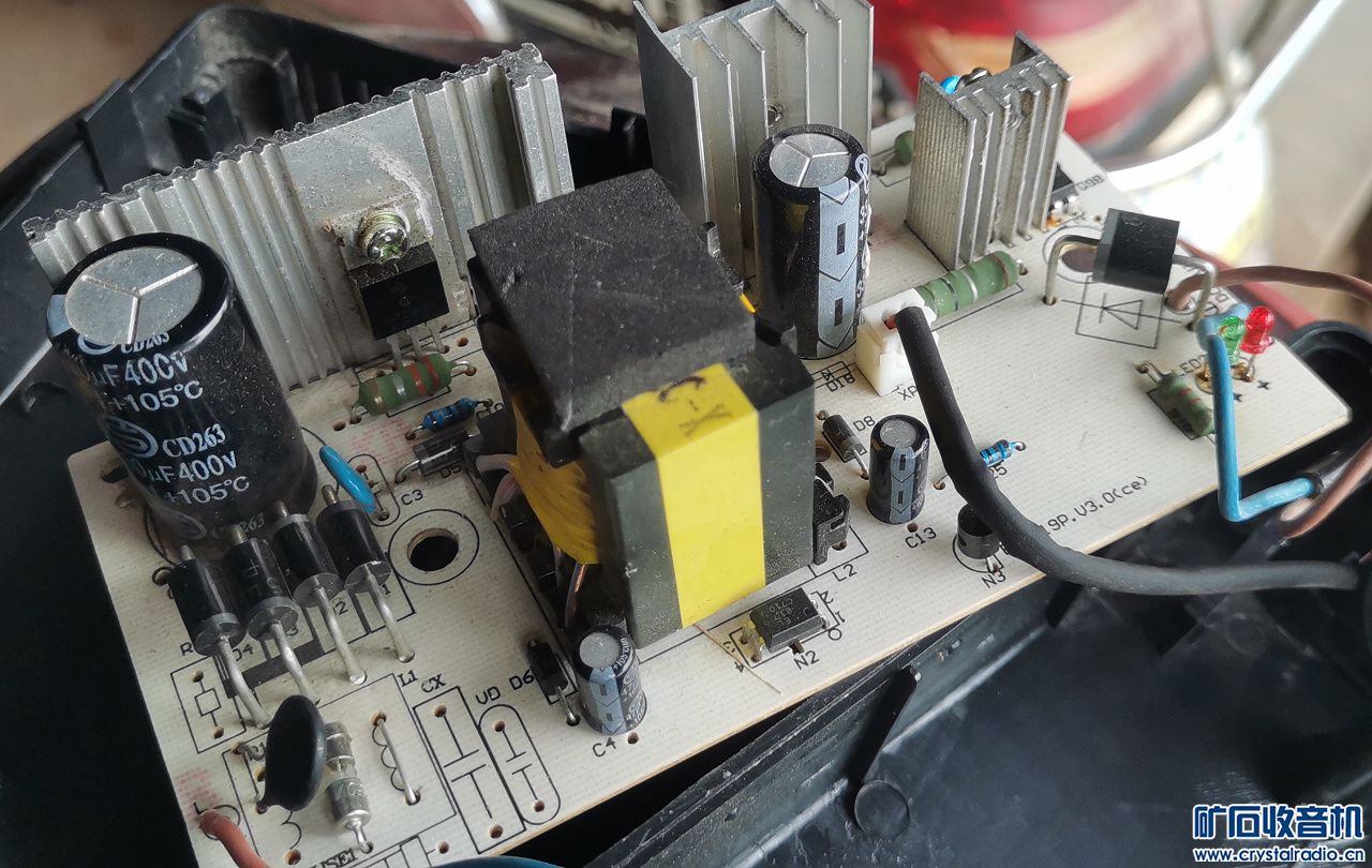

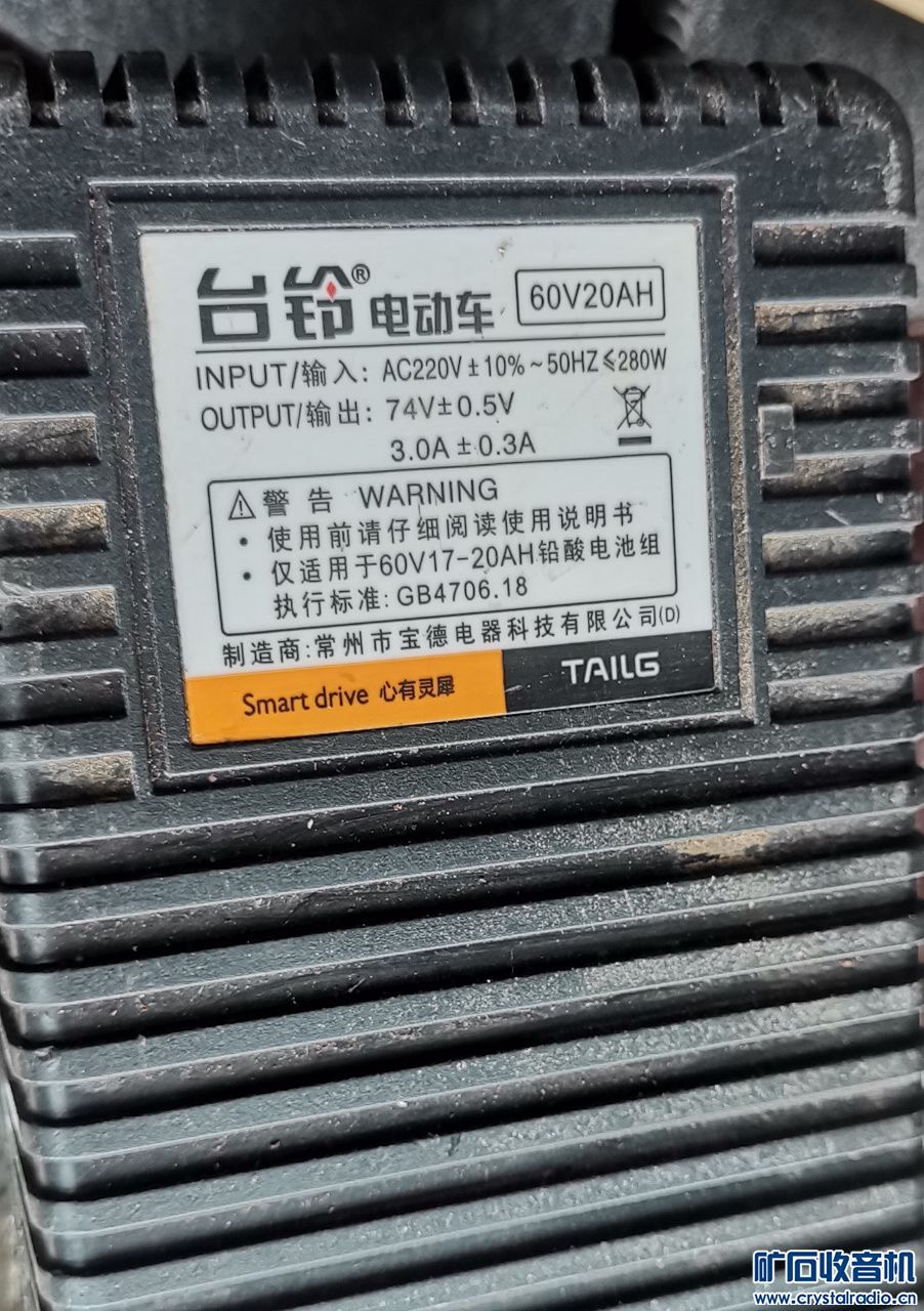

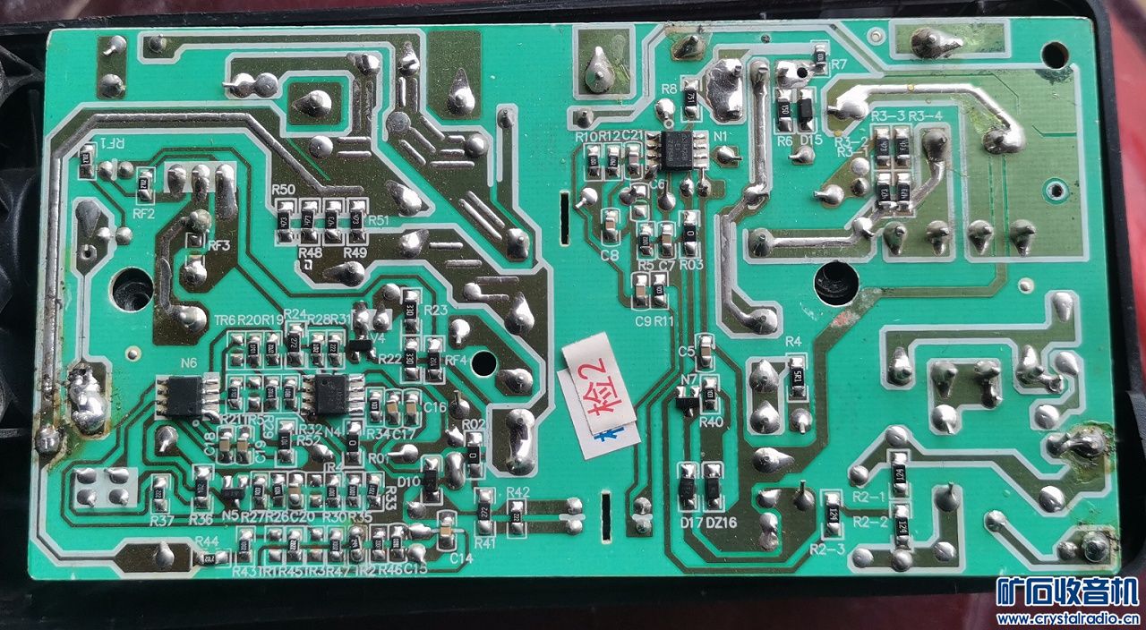

发表于 2022-5-26 10:41:14 | 显示全部楼层 |阅读模式
求高手教我这个充电器改成12V,谢谢

发表于 2022-5-26 11:04:29 来自手机 | 显示全部楼层
60伏是12伏的5倍,差太多了
发表于 2022-5-26 11:13:26 | 显示全部楼层
专研可以,要用犯不着,买一个很便宜
发表于 2022-5-26 11:25:24 | 显示全部楼层
改取样电阻,改变压器
发表于 2022-5-26 11:34:41 | 显示全部楼层
60V改12V  变压器次级要重绕了
工作量太大 没必要  除非是高手鼓捣着玩。。。。。
发表于 2022-5-26 12:13:14 | 显示全部楼层
减少次级绕组匝数,改取样部分电路!
发表于 2022-5-26 12:31:39 | 显示全部楼层
不增加电流改取样电压即可,造成驱动芯片供电不足而打盹可将辅助绕组穿饶几圈。
发表于 2022-5-26 12:42:54 | 显示全部楼层
充电器电压一般都在一个国定电压下,如果要在很小的电压范围内改造也是可以的,改成电压变化太大的,要加入辅助电源,有的还要加2个,还要改动电路元件,总体成本高,划不来,不如直接买一个划算。
发表于 2022-5-26 19:55:31 | 显示全部楼层
752834752 发表于 2022-5-26 11:04
60伏是12伏的5倍,差太多了
想发挥它全部功力,得改减少次级绕组匝数
只是玩玩,可以改反馈电阻
发表于 2022-5-26 20:13:30 | 显示全部楼层
准备好烙铁风枪吸锡器松香焊锡吸锡带,然后拿起手机下单买个12v的充电器
开个玩笑
首先该开关电源部分,变压器次级肯定是要重绕的,保护电路取样电阻是要改造的,然后充电电路,转灯电路再改改,差不多凑合能用了
 楼主| 发表于 2022-5-26 20:30:45 | 显示全部楼层
606264 发表于 2022-5-26 11:13
专研可以,要用犯不着,买一个很便宜
总感觉某宝上面的设计和做工太差,小作坊出来的一样
 楼主| 发表于 2022-5-26 20:32:03 | 显示全部楼层
666777888999 发表于 2022-5-26 11:25
改取样电阻,改变压器
不知道怎么下手
 楼主| 发表于 2022-5-26 20:33:18 | 显示全部楼层
ro0t 发表于 2022-5-26 11:34
60V改12V  变压器次级要重绕了
现在用的是一个笔记本的20V降压14.2用着
 楼主| 发表于 2022-5-26 20:35:55 | 显示全部楼层
lxg 发表于 2022-5-26 12:13
减少次级绕组匝数,改取样部分电路!
慢慢网上爬文
