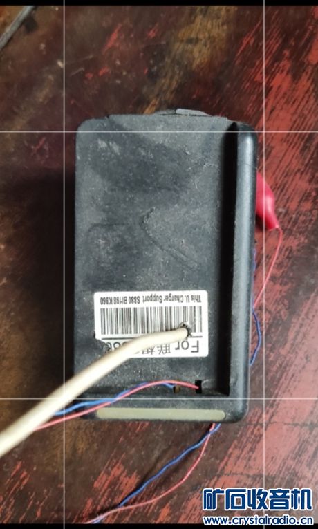

发表于 2022-5-18 14:37:54 | 显示全部楼层
有的手电筒,用18650电池,另附专用的充电器。
这类给锂电池充电的充电器,有卖,也不贵。
我是用一个早已过时的老式的“联想s880 ”手机充电器,
给手头的各种锂电池充电。
双色指示灯。充电时是红灯,充好后自动停止,转为蓝灯。
这种老式手机是可以换电池的。
所以这充电器,既可以通过USB线插手机,也可将电池取出直接放在充电器上充电。
从直接对电池充电的触点处引出线,给锂电池充电,应该是安全的。
楼主在顶楼提到,是给收音机供电。我也动过这个脑筋。
我用来给收音机充电的充电器,本身不带“5V电源”,需要另备5V电源。
给它配了工频变压器的电源,这样可以边充边听而没有开关变压器的干扰。
