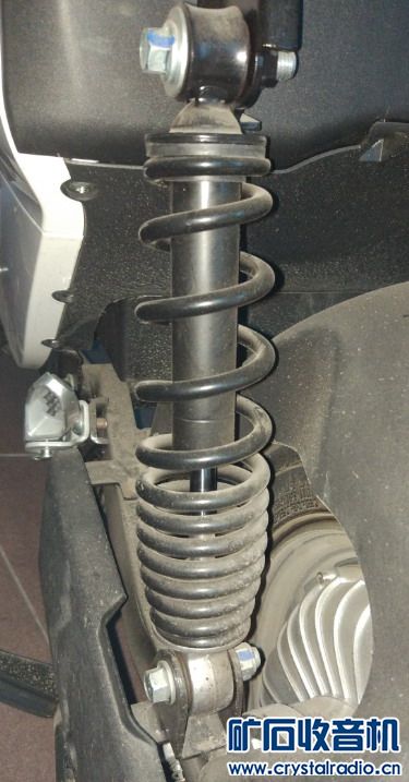

我们所知道的,喇叭的失真源于纸盆不是理想的无质量、纯刚性材料,有质量,它就不会100%忠于推动电流的摆布,就会有加速滞后和失速过冲,而刚性不足,即便一种频率电流信号推动下的发声都容易让振膜变形产生分割和扰动,何况是多种频率电流信号的共同作用下,此外喇叭单元上起到定心对中用的悬边弹波系统,以及振膜作用和反作用下空气系统,又有一定的“弹性”互动,提供一定特性的储能和释能作用,声波信号在于变化,一个或多个固定不变的声波频率,绝不是我们娇贵的人耳所期待的,在变的过程,前面也有提及了,变之后,之前的因系统固有的高Q值特性产生余音快速消除措施,前期我找来一个弹簧图片,常见的带液压阻尼的车用避震器,其中弹簧特殊的形体是比较科学的,是为不同负重下适应实际各种突变起伏路面的环境。
