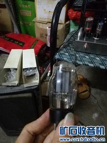

发表于 2022-5-16 01:25:04 来自手机 | 显示全部楼层
无线电新手DIY 发表于 2022-5-15 22:40
电子管是什么
晶体管的前辈,类似电灯泡的东西,大概长这个样子

 楼主| 发表于 2022-5-16 06:19:51 来自手机 | 显示全部楼层
好圆呀,真的像灯泡(捂脸)
