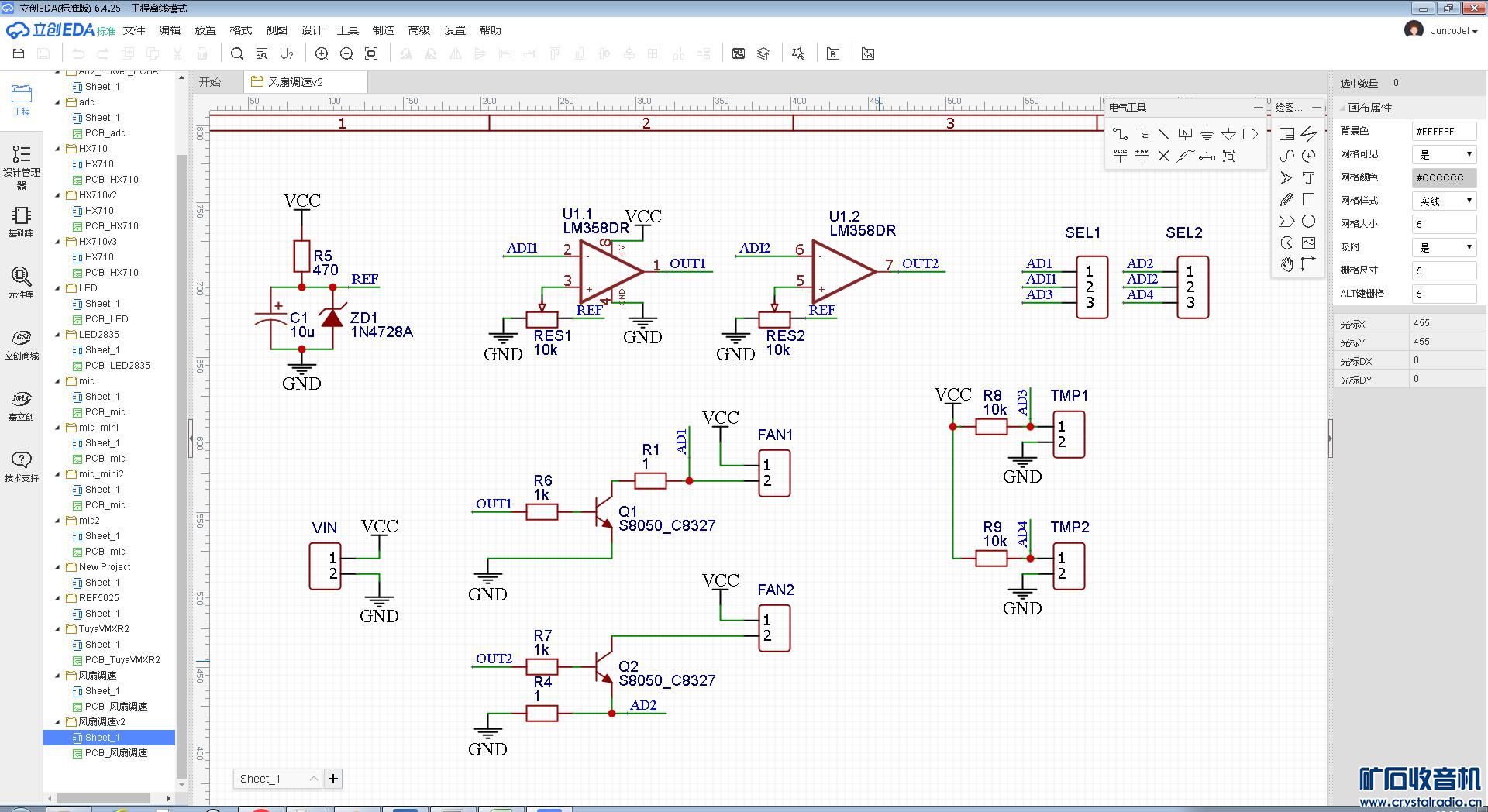

求助:奔3 风扇转速太高
发表于 2022-5-25 22:07:26 | 显示全部楼层
刚画好个调速板,可以用上去
支持两路温控,或者一路过载保护、一路恒流输出
温控的话可以二极管测温或者三极管测温
Gerber_PCB_风扇调速_2022-05-25.zip
43.38 KB, 下载次数: 11
