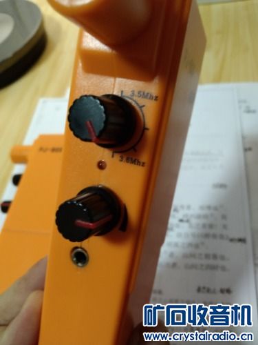

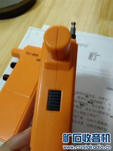

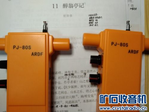

发表于 2022-5-17 22:57:40 来自手机 | 显示全部楼层
演绎人生 发表于 2022-5-16 08:28
磁棒垂直放置收音机就没有方向性选择性可言了,记得测向机磁棒也是水平的,垂直好像是测亚音点位置的,故得 ...
上个图,嘻嘻,80m波段测向机
发表于 2022-5-17 23:01:36 来自手机 | 显示全部楼层
老师教测向时候要求竖直使用,拿着转圈,有一条直线声音最小,过磁棒两端,电台就在这条线上,之后机子旋转90度,按着边上的键子(忘了啥名了),再转180摁键子,哪边声音大,电台就在这条直线的哪边度
发表于 2022-5-17 23:02:45 来自手机 | 显示全部楼层
补图。
那条线叫哑点线

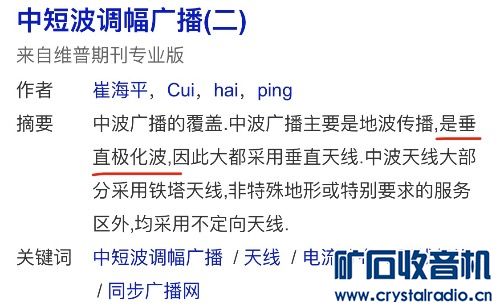

中波地波水平极化损耗大,采用垂直极化发射。
发表于 2022-5-20 11:27:18 | 显示全部楼层
你说的是对的。抽点时间专门有研究了半个小时,并百度了一下,过去是我记错了,当时我观察到的水平天线,可能是用于长波或实验用吧
发射天线种类比较多,广播级中波一般是单塔垂直极化,现在好像出现了 入/13发射天线
