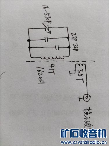

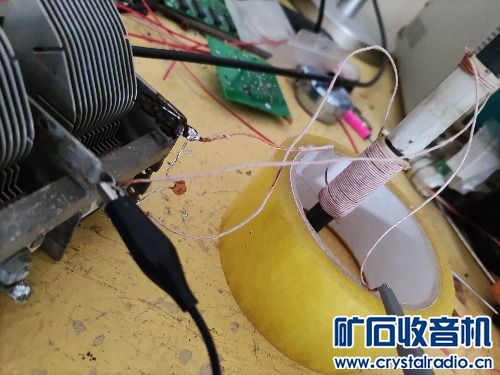

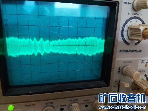

如题,考虑到中波电台全部是1/4波长地网天线,我想磁棒垂直摆放是不是信号就强呢?干脆试试,实测了水平和垂直摆放,差距果然很明显,有图为证,示波器5mv一格,这是本地729KHz强台,距离发射天线场约2.5公里,再试其他频率场强均有不同程度增加,因此发问很多厂机都是水平安装磁棒,鲜有垂直安装的,不知为何?

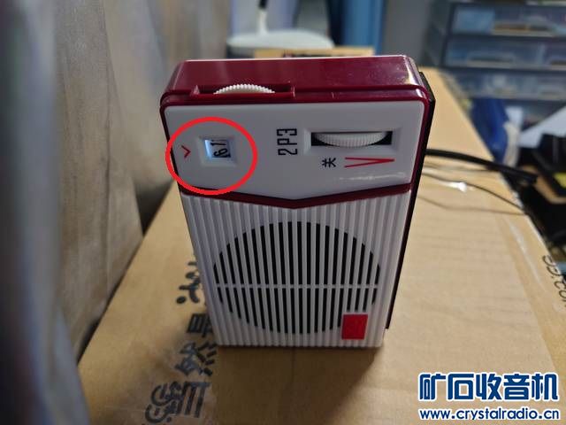

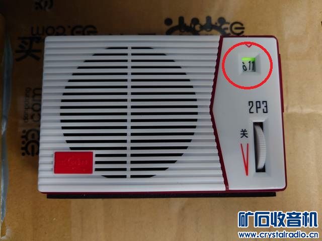

不是吧……
刚刚我试了下,坐标珠三
1557kHz、1206kHz、1062kHz、756kHz、702kHz把磁棒竖直放置,调谐灯都不亮了
其中已知1206kHz转播台离我10km的样子
横放信号强
竖放基本没信号
2P3的内部结构我就不拍了吧

有点明白了,垂直极化波电场垂直于地面,磁场水平于地面,示波器这么显示等于是磁棒收到的是电场信号?

应该是垂直极化波电场垂直于地面磁场水平于地面,示波器显示的是磁棒收到的电场信号导致显示明显大于水平放置,实际却不可用

回6楼老师,说得对一是场强太强导致,另一个是收到的电场信号,磁棒垂直摆放,这个磁棒线圈等于GP垂直极化天线的加感线圈,感应到的是电场,所以会显示增强,如果上面再接个20-30米垂直天线,估计会非常强。7楼朋友估计也是没弄清极化。8楼说的最简单,当时手上没机器也就舍本逐末了。9楼老师提的没错,电磁波极化这类长期不用的知识,年代久我确实忘记了
