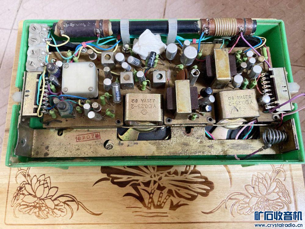

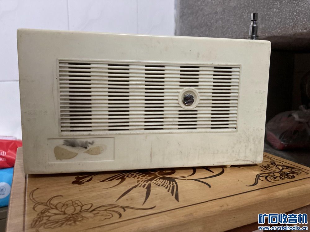

       近日抽空费留点神修复了这台2波段双喇叭珠江SB8-1老收音机,收音效果尚可。据知此机为广州市曙光无线电仪器厂产品,1960年代中后期“问世”,早期有使用了草帽管的。本人这台看元件标识有70.2估计是1970年代初期产品,遗憾的是缺了前后标牌、天线非原装。请坛友们鉴赏。

发表于 2022-5-15 11:01:26 | 显示全部楼层
第二中放用了一只低频管代替,有前辈说也能用。
 楼主| 发表于 2022-5-15 11:06:28 | 显示全部楼层
没注意这个,按资料标示,两个中放管都是3AG22,谢谢评鉴。

发表于 2022-5-15 11:50:26 | 显示全部楼层
      第二中放用3AX31,奇迹!输出入变压器铁芯同样大小,浪费,那年头的大规模生产不会这样的。铁芯摆放不成直角,线路板设计技术有待提高
      拿到它有了动手折腾的机会,也是个乐事。

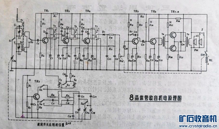

 楼主| 发表于 2022-5-15 11:55:43 | 显示全部楼层
mo505459 发表于 2022-5-15 11:50
第二中放用3AX31,奇迹!输出入变压器铁芯同样大小,浪费,那年头的大规模生产不会这样的。铁芯摆放 ...
网上图片:

发表于 2022-5-15 15:53:48 | 显示全部楼层
怎么有2个波段开关?
