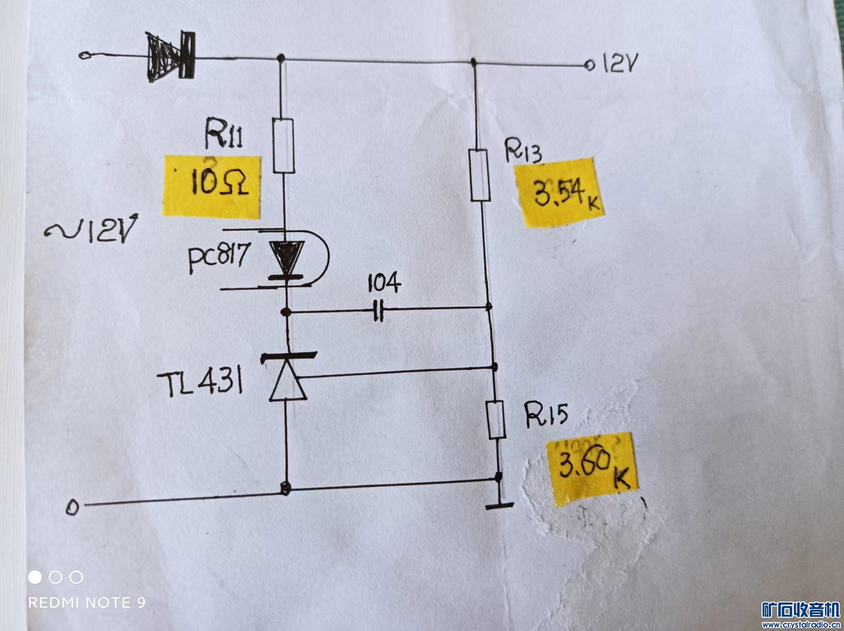

     这是一个电源适配器的部分电路图:
    故障后看见R11,PC817,TL431三个元件爆裂了,电源板上其他原件正常。R13贴片丝印为3901(实际测量3.54K)。R15贴片丝印不太清楚1901或1801或1001(实际测量为3.60K)。想请问一下R11应该选取多大阻值?为什么这三个元件会烧爆?

R13 R15应取下来测量。
以你给定电路参数计算,R15应为1001,即1K,R11为限流电阻,可取1K左右。
损坏原因最主要的是某种情况使输出电压升高异常,击穿所致。查热端是否有损坏,或输出反接高电压?

我的计算也是R15为1.0K。因为原来·的丝印不太清楚,是1001或又像1801....,·我就拆下来测量是3.6K,但是怀疑此电阻变质了!R13得测量为3.54K。电压为12V输出,再由3.54K和3.6K分压后为·6.05V而不是TL431控制角需要的2.5V。是不是这个6.05V造成的烧爆?至于R11见到有些选择10—15——100欧姆
不知道那个更合适?请讲一下·!谢谢。

经过计算,是1026欧,即1K,上面那个3.9K,如果不是特别精密的电源,电压有一定浮动是没有问题的....

TL431的电流调节范围为1~100MA,光耦PC817没查资料,应该工作电流不大,可能在20MA左右,所以R11为限流电阻,取200~1000欧之间妥当,仅供参考,烧毁自负

r11   300-500欧
r15   1000欧,1001。

首先感谢大家!另外,我找了一个交流输出12v的变压器接入电路,在R13(丝印3901实际3。54K)和R15(丝印1001实际3.6K)没有变动的情况下,把R11换为10欧姆(依据有些实际电路采用此值)。通电试验中PC817,TL431再次烧坏。
R11换为470欧姆,在R13(丝印3901实际3。54K)不变,R15更换为1.0K(丝印1001实际0.999K)的情况下,通电试验PC817,TL431不论有无负载不再发热烧坏。在正中情况下R13与R15的分压为2.8V(实际测量,其理论值为2.5V左右)。

试着解读
TL431
最大工作电压是2.5V
最大工作电流是100mA
那是不是可以说它最大的耗散功率就是0.25W呢
它的封装有几种,常见的是To-92小三极管式的封装,这样的封装散热能力有限,一般这样封装的三极管250mW-300mW的最大耗散功率好像也差不离
14#楼的第一个图片中,12V-2.5V=9.5V,9.5V除以10欧姆=0.95A=950mA,按431导通时电压2.5V乘以0.95安得出的耗散功率达2.375W,要让这么大电流缩小到100mA,要么把431换成的最大工作电压可以远超过2.5V的类似器件,要么这个限流电阻阻值加大到合适的值,否则被烧掉也是科学的现象。
于是第二个图片中,这个电阻加大470欧姆,9.5V除以470欧姆=0.020A=20mA,这样一来,再按431导通时电压为2.5V时,得出它的耗散功率仅50mW,烧不掉也是很科学的现象。
