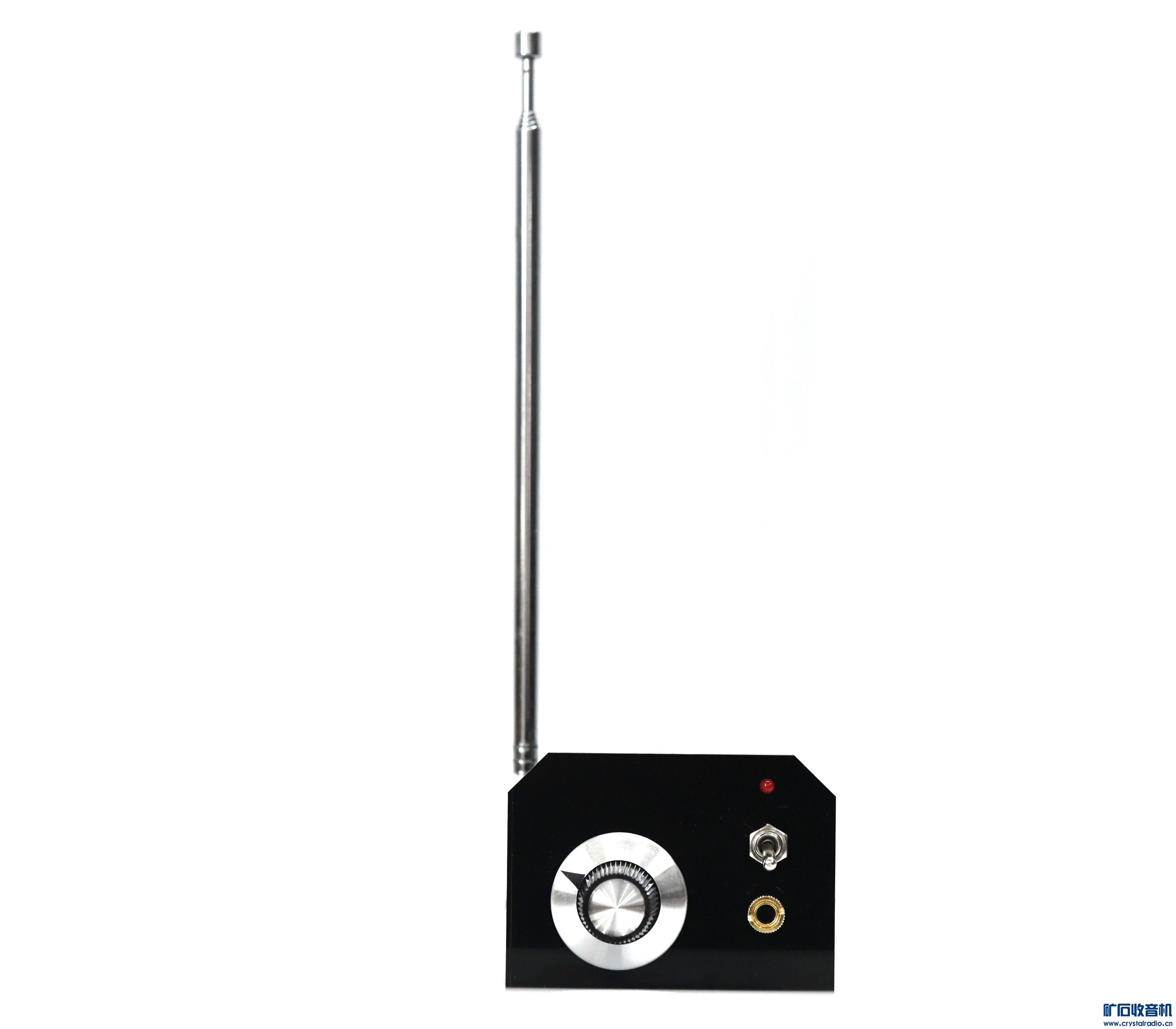

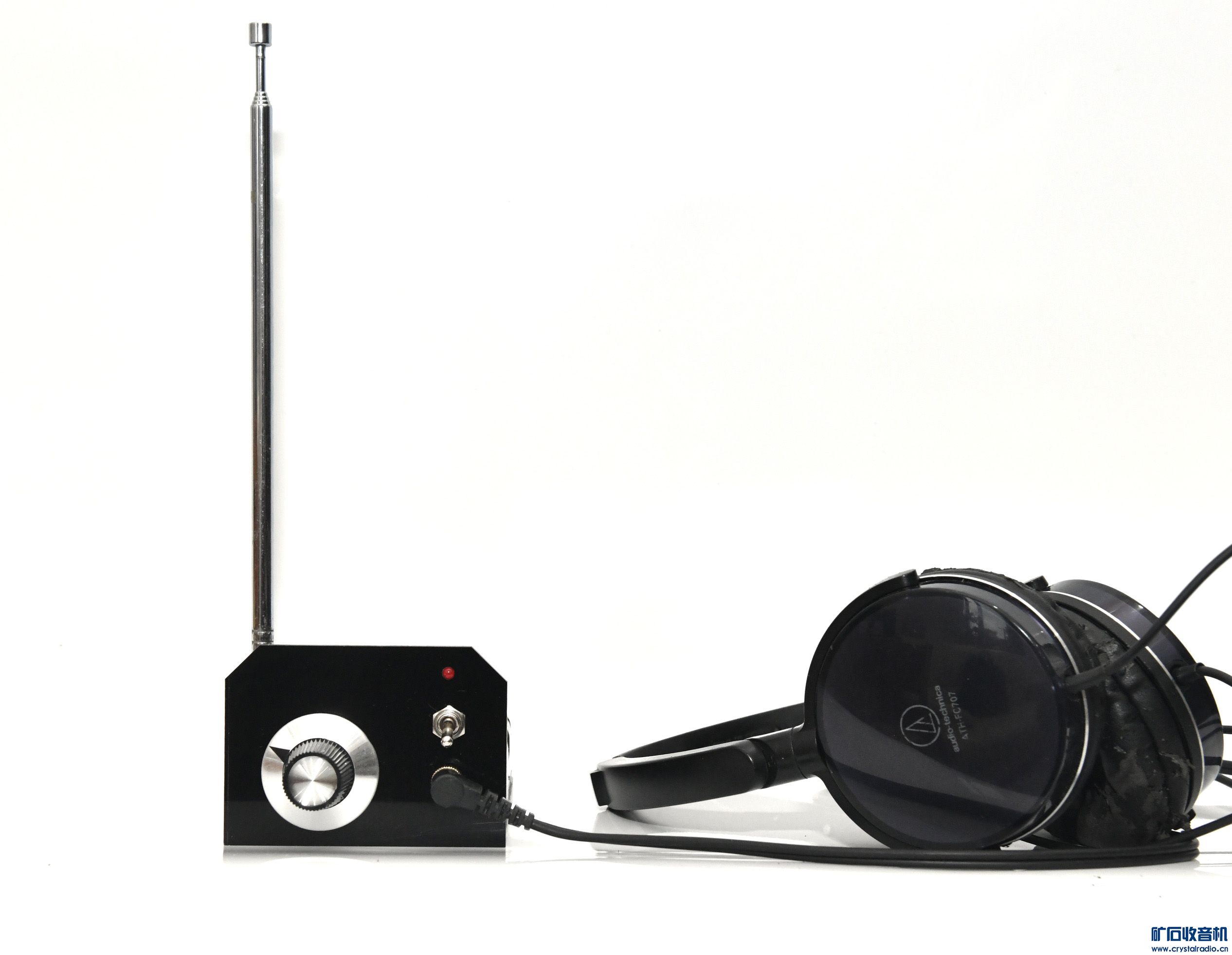

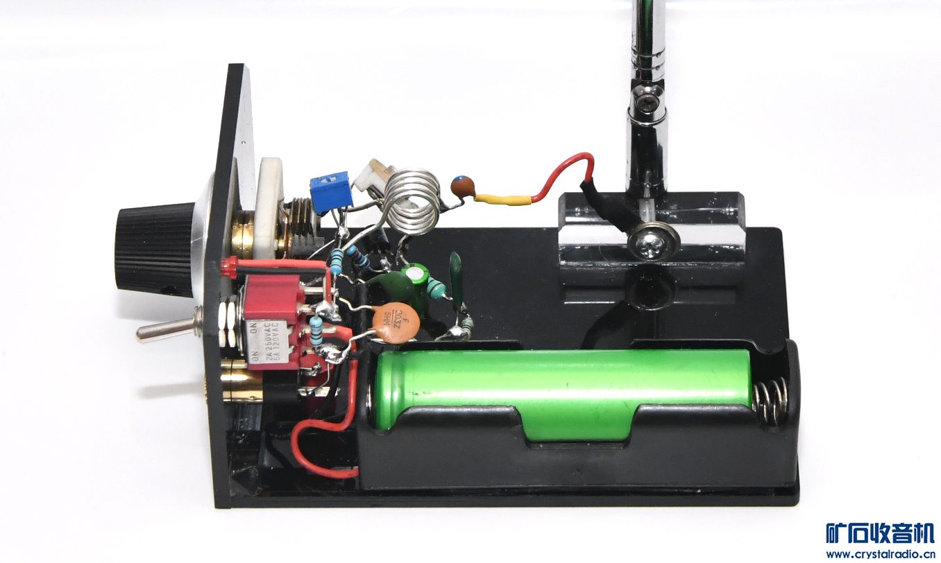

最近由于疫情封控,有许多时间,闲着无聊,做了一个用9018三极管做的超再生调频收音机。都是利用库存的元器件,底板也是最简单的,使用两块有机玻璃板拼装。使用搭棚直接焊接工艺,一个是为了安装方便,另外一个好处就是减少了高频的损耗。整机耗电非常少,总电流4毫安左右。输出端最好直接接有源音箱,但是用一个动圈式耳机居然也可以满意收听。

这个电路极好,好在也可以用multisim玩,对于老衲很有用。
楼主的线圈L,按老衲的计算公式,电感量是0.15uH。(计算半径取中径4.6mm)
计算公式:
http://www.crystalradio.cn/forum ... =1977794&extra=
调谐电容4/22pf,加上估计分布电容8pf,实际调谐电容是12/30pf,配0.15uH电感,谐振频率范围是75-118MHz。

输出直接接耳机吗?
输出可以直接接一个耳机收听,我用的耳机是日本的铁三角A T H-FC707声音还可以,当然最好是接入有源音箱或者功放。
