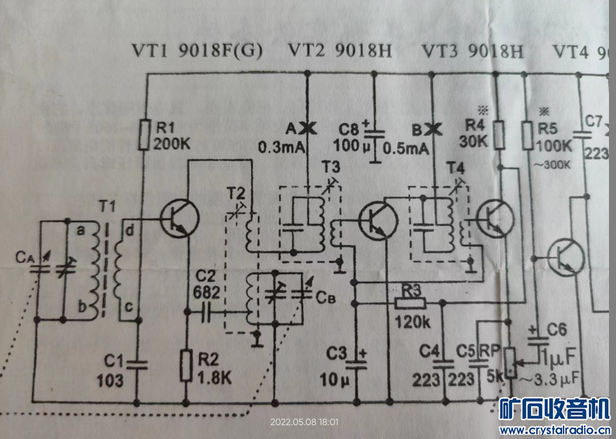

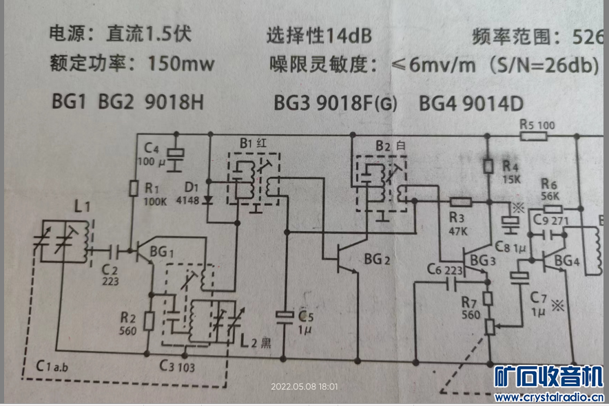

请大家看两张电路图:
根据这两张图,我们可以看出, 有的电路要求变频级用9018F,有的电路要求中放级用9018F,
我不明白,向大家请教一下这是为什么?
到底哪里需要低倍数的管子?
为什么有的电路就可以都用9018H呢

9018f、 9018h中的“f"或“h"的后缀是代表此晶体管的直流放大倍数β。经查有关资料得知:F档 β=54-80,H档 β=97-146。
9018的主要参数:30V、50mA、0.4W,频率是700MHz。H和G的区别只是放大系数的差别,前者在97-146,后者在72-108。
【矿坛资料】9018f 9018h 的区别
有设计文件中,变频级β要求在70左右。
发表于 2022-5-8 19:41:33 | 显示全部楼层
收音机里,放大倍数宜低不宜高。太高容易自激。F档正好。

冰岛 发表于 2022-5-8 23:50
收音机的变频、中放管,放大倍数高点低点都能用,放大倍数高就把基极电阻用大一些,放大倍数低就把基极电阻 ...
冰岛老师我大概明白了,
就是只要调好了基极偏置,不管变频级还是中放级,不管9018F还是9018H,都随便用对吧。
那么,您说是用高放大倍数管子偏置调小点效果好呢?还是用低放大倍数偏置调大点好呢?
