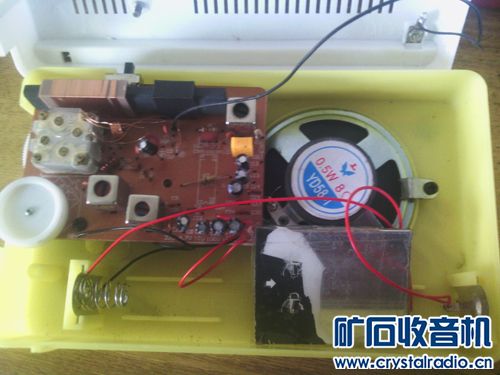

我原来做的是我们村的"中夏"套件机,音质也不行
嗯,我也有一台 中夏的 套件做的机子,音质和收台数量 都还比较不错。和 SONY 的差不多。
发表于 2012-12-22 12:44:47 来自手机 |
冰岛 发表于 2012-12-21 18:27
中夏套件做好了音质相当不错,音质不行应该是调试不当。
请教您一下,怎么调整?我是九年前做的,那时候就是整个焊好,响了,再就不敢乱动,怕调乱了。再就没管它了…………
 楼主| 发表于 2012-12-22 12:49:31 |
可达 发表于 2012-12-22 12:44
请教您一下,怎么调整?我是九年前做的,那时候就是整个焊好,响了,再就不敢乱动,怕调乱了。再就没管它 ...
有图纸吗?
我的中夏机采用的是 cax1691 高放 低放 检波都在内部完成了,就是调一下频率覆盖,其它的没有调,音质非常棒。
音质差,先换个喇叭试试。 我那台恒兴的换了喇叭音质也还可以。
发表于 2012-12-22 13:35:32 来自手机 |
waphack 发表于 2012-12-22 12:49
有图纸吗?
我的中夏机采用的是 cax1691 高放 低放 检波都在内部完成了,就是调一下频率覆盖,其它的没 ...
我那台是分立件的,3个9011变频、一级中放、检波,3个9014低放,推挽功放。现在不知道这套件是否还在生产,过年到门市部去问问…………
发表于 2012-12-22 13:44:12 来自手机 |
有图纸吗?
想起来我这里还捡了一个用1691片子的单片收音机,学生实习做的,用了两个中周和三个陶瓷滤波器,磁棒线圈是抽头式的,FM/MW两用,也许和您的那个相同
 楼主| 发表于 2012-12-22 13:50:06 |
可达 发表于 2012-12-22 13:44
想起来我这里还捡了一个用1691片子的单片收音机,学生实习做的,用了两个中周和三个陶瓷滤波器,磁棒线圈 ...
图来了,你看一下。我用手机电池供电。
发表于 2012-12-22 13:58:32 来自手机 |
waphack 发表于 2012-12-22 13:50
图来了,你看一下。我用手机电池供电。
谢谢您的图,基本东西大概差不多,我的就是多了个调频波段的天线线圈和振荡线圈,加了个转换开关。中波接收时用了一个465千周的陶瓷滤波器和一个7乘7的中周。
 楼主| 发表于 2012-12-22 14:05:13 |
可达 发表于 2012-12-22 13:58
谢谢您的图,基本东西大概差不多,我的就是多了个调频波段的天线线圈和振荡线圈,加了个转换开关。中波接 ...

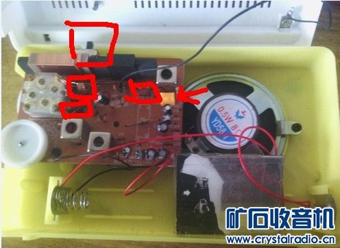

看这个也有,波段切换开关、 FM 振荡线圈 、 FM 检波线圈、10.7 M 陶瓷滤波器、455 晶振。
发表于 2012-12-22 14:15:26 来自手机 |
呵呵,波段开关没看到,疏忽了

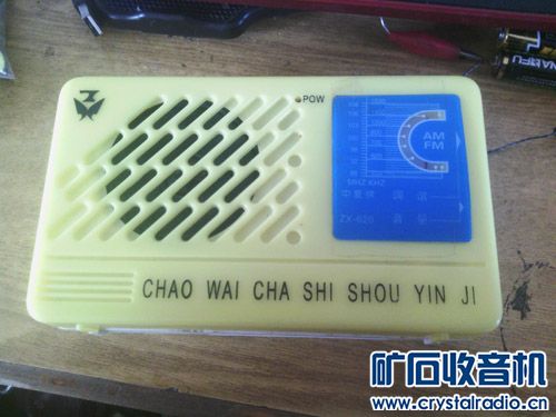

我那台机只能收到调频,中波收不到,拨弄转换开关也不行(根本没作用),不知何故?我现在连电烙铁都没有,只能放假回家弄了…………学校图书馆的wifi网速真慢…………等回家了把我做的那一台也上个图,现现丑
发表于 2012-12-22 16:06:18 来自手机 |
冰岛 发表于 2012-12-22 15:49
三极管检波的6管收音机,叫中夏S66,我组装的那套就是。分立元件的调试要复杂一点,厂家给提供的电阻都是 ...
谢谢您的回复!型号好像是S66D。等我放假之后,按照您的指导,再试试
发表于 2012-12-22 23:18:29 |
